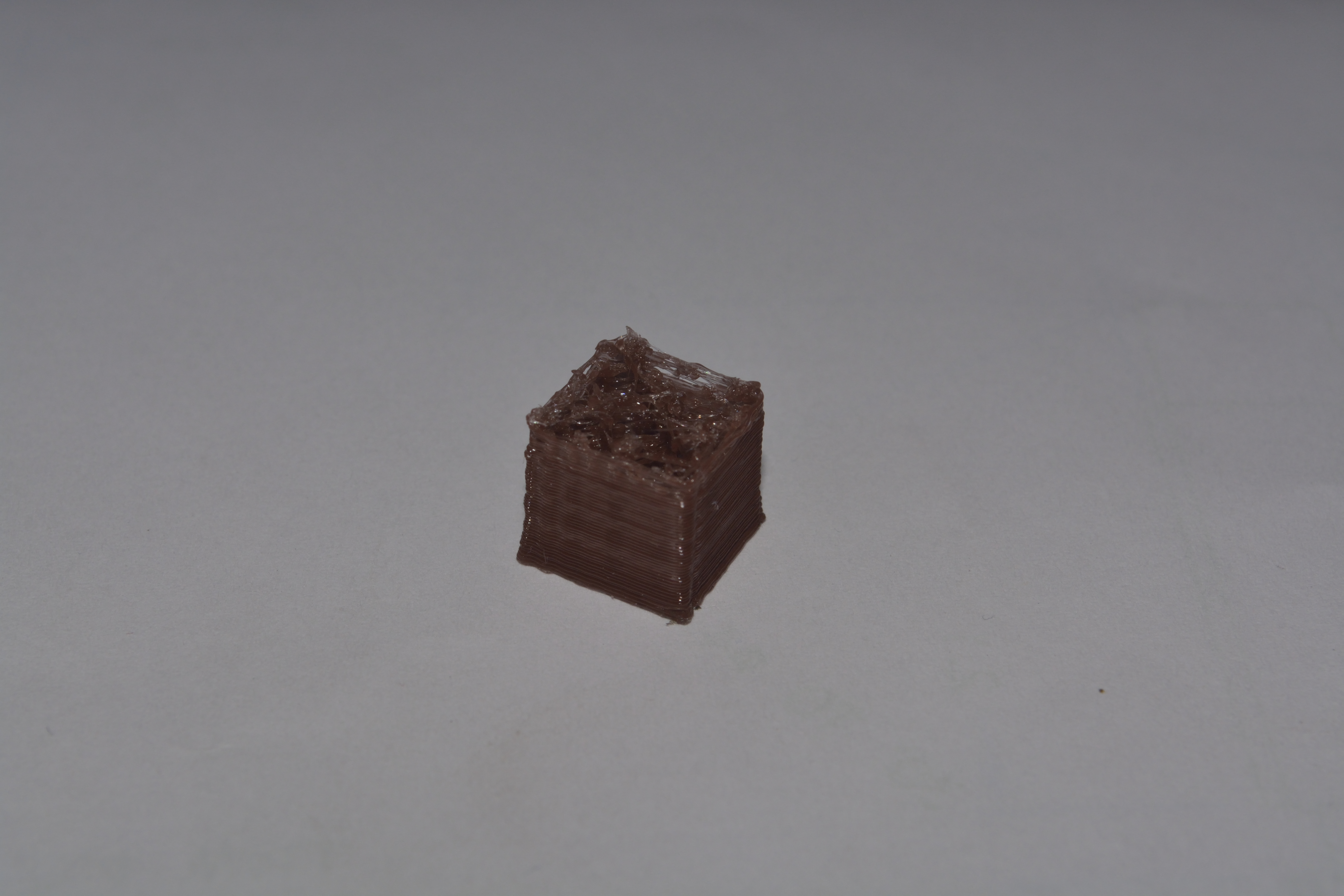

УРАААААА ))))))) Первая печать, думаю совсем не плохо, косяки конечно присутствуют, самый первый блин, немного комом, квадрат 10 на 10 мм, сам экструдер водил на моделью но так понимаю скорости выдавливания не хватает потом верх оказался открыт, я так понимаю изменять надо DEFAULT_MAX_FEEDRATE {200, 200, 20,100} , вот только сколько ставить ?! Боюсь теперь ошибиться ))) да и в одном месте есть пропуск и немного снизу конус получился, а в остальном я просто прыгаю от радости )))))))))))))))))))))))))))))))))))))))))))

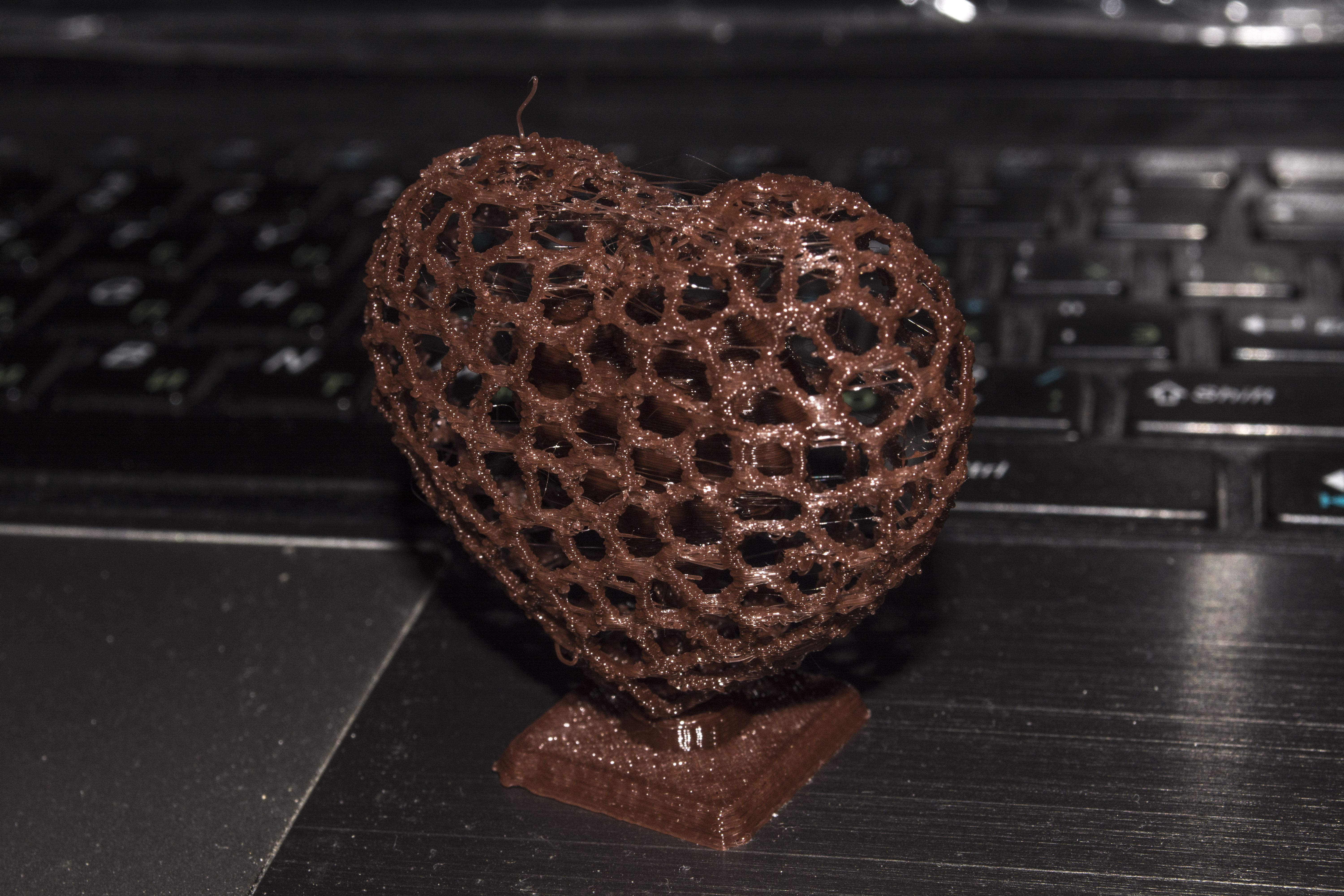

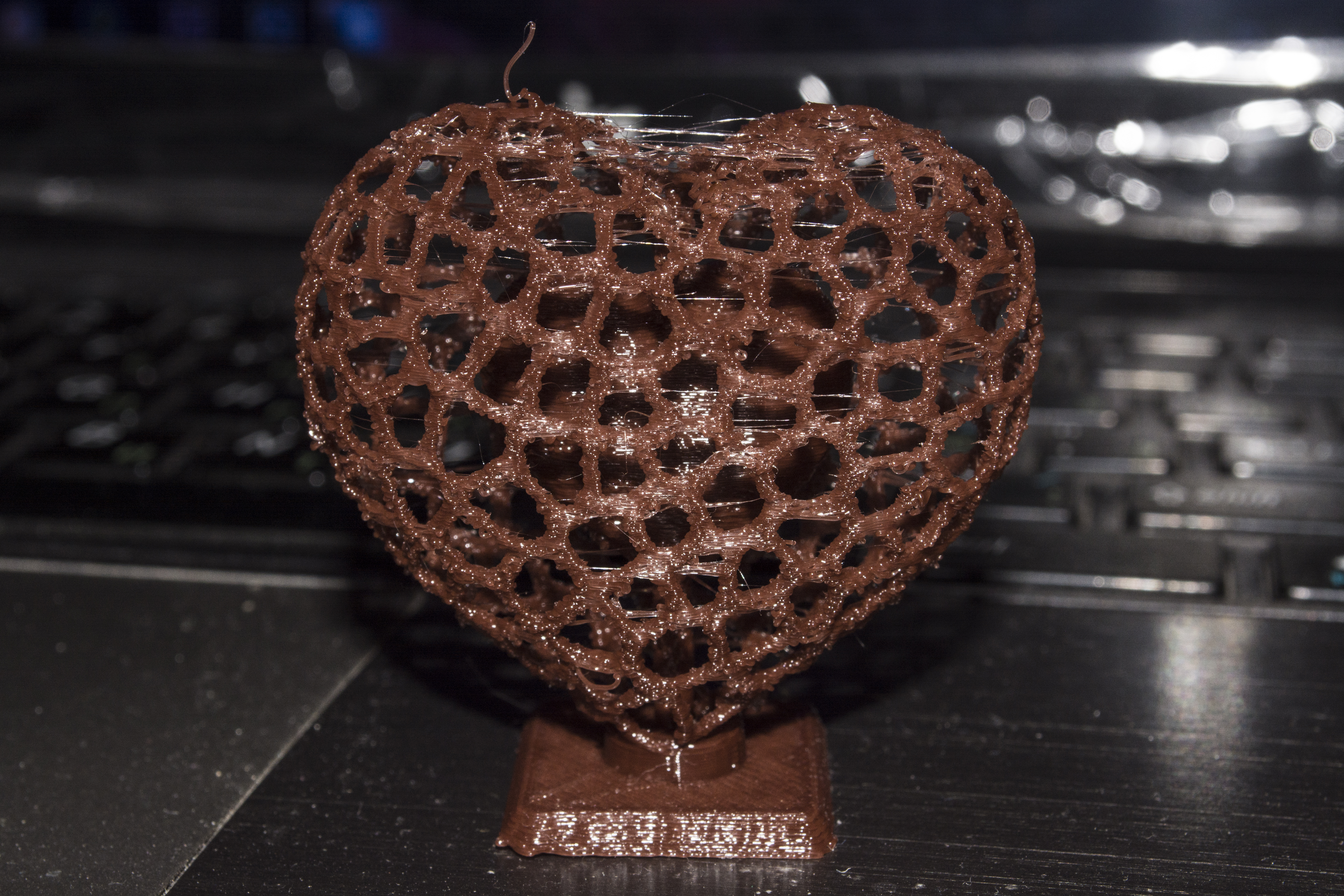

Сообщение Sco1982 »
https://youtu.be/wUc-2R7_MDE Более менее настроил )))
Думаю толк будет )))) (3727 просмотров) <a class='original' href='./download/file.php?id=71473&mode=view' target=_blank>Загрузить оригинал (15.64 МБ)</a>
Думаю толк будет )))) (3727 просмотров) <a class='original' href='./download/file.php?id=71474&mode=view' target=_blank>Загрузить оригинал (17.01 МБ)</a>

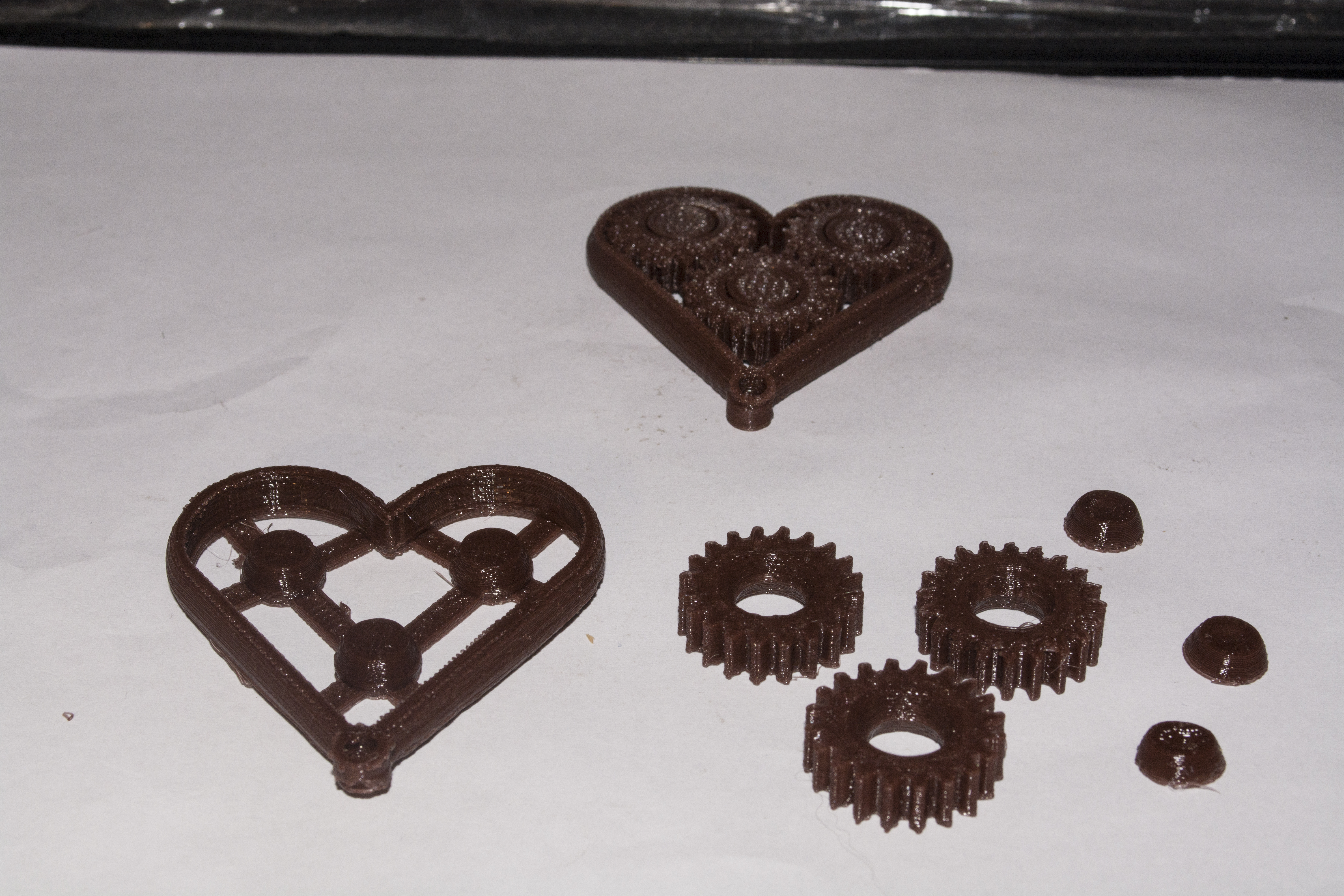

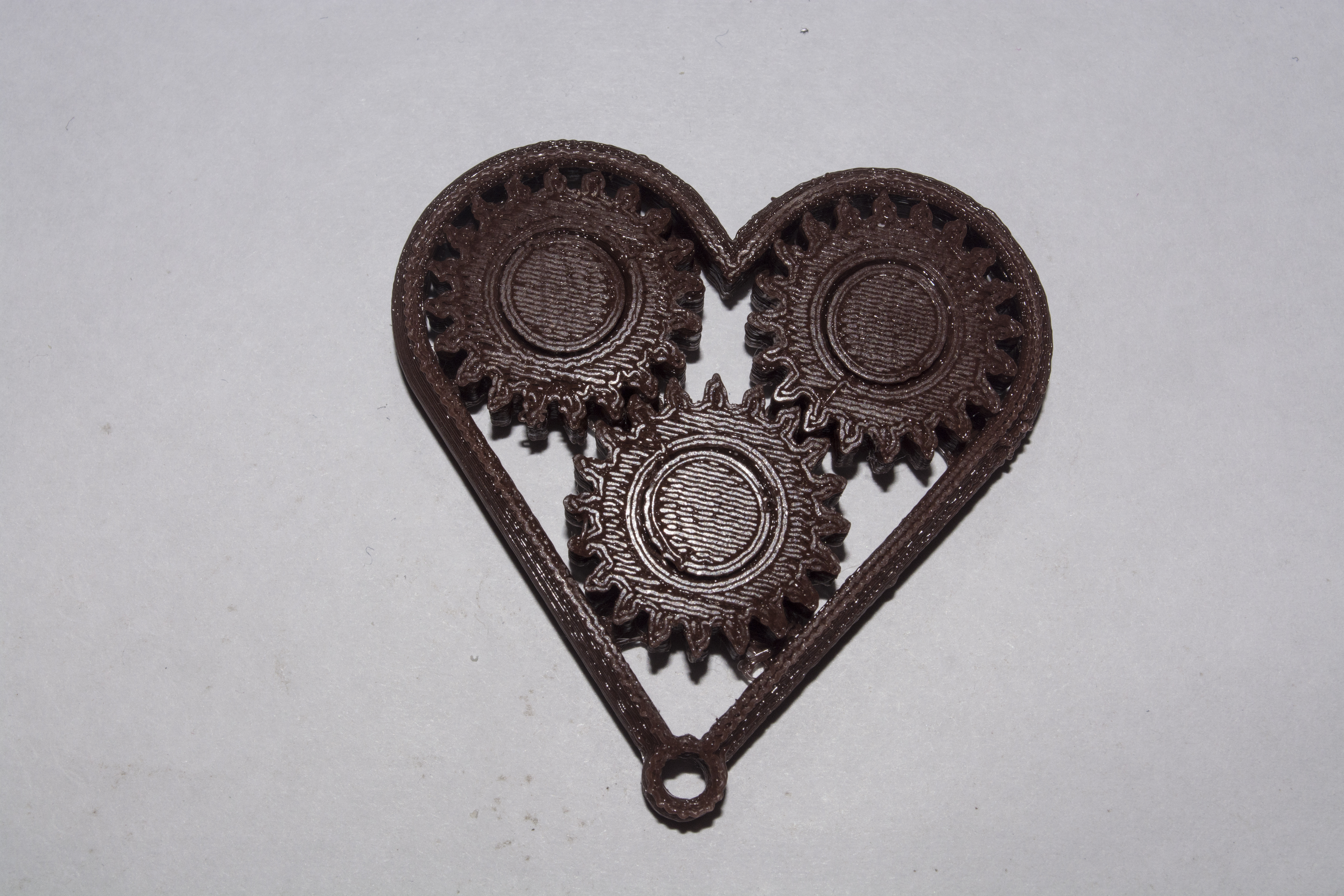

Решил протестировать принтер на печать шестерёнок, сначала зубья получались чуть не ровные, но после уменьшения скорости перемещения относительно наладилось )))
печатался в сборе, но шестерёнки так и не закрутились ((( (3650 просмотров) <a class='original' href='./download/file.php?id=71597&mode=view' target=_blank>Загрузить оригинал (14.04 МБ)</a>
решил сделать сборный, шестерёнки крутятся но всё равно ни то (3650 просмотров) <a class='original' href='./download/file.php?id=71599&mode=view' target=_blank>Загрузить оригинал (14.09 МБ)</a>
два варианта, сверху печатался в сборе, внизу в сборе. (3650 просмотров) <a class='original' href='./download/file.php?id=71600&mode=view' target=_blank>Загрузить оригинал (14.22 МБ)</a>
