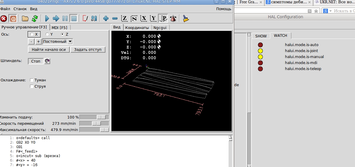

Сегодня в очередной раз перечитывал мануал по HAL и наткнулся на то, что отключает управление перемещениями от кнопок!
Это halui.mode !!!
Дома всё проверил:
При включении визуальной панели:
halui.mode.is-auto (bit, out) - отображает, что режим auto включен == 0
halui.mode.is-joint (bit, out) - пин отображающий, что включен режим джоггинга (jog) joint by joint == 1
halui.mode.is-manual (bit, out) - отображает, что ручной режим включен == 1
halui.mode.is-mdi (bit, out) - отображает, что включен режим MDI == 0
halui.mode.is-teleop (bit, out) - пин отображающий, что включен режим координированного джоггинга == 0
После включения питания станка, после выставления HOME по координатам, после установки НУЛЯ - состояния halui.mode не меняются и кнопочки перемещений работают.
Но стоит только загрузить исполняемую программу через окно загрузки, как
halui.mode.is-auto (bit, out) == 1
halui.mode.is-joint (bit, out) == 1
halui.mode.is-manual (bit, out) == 0
halui.mode.is-mdi (bit, out) == 0
halui.mode.is-teleop (bit, out) == 0
и кнопки перемещения перестают работать!
Вот оно!
Осталось понять ЧТО С ЭТИМ ДЕЛАТЬ?

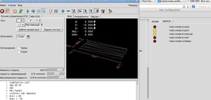

Сообщения: 8167
Репутация: 1589
Re: Настройка кнопок через LPT порт
Сообщение nkp »
Ворон226 писал(а):ЧТО С ЭТИМ ДЕЛАТЬ?
после загрузки емс и нахождения нулей:
Выделение(007).jpg (2579 просмотров) <a class='original' href='./download/file.php?id=16937&mode=view' target=_blank>Загрузить оригинал (233.86 КБ)</a>
если загружаем программу (ж-код) - на секунду включается режим авто и тут же восстанавливается первоначальная картина.
Все кнопки ручных перемещений работают пока не запустишь программу на выполнение.
У кого то не так?

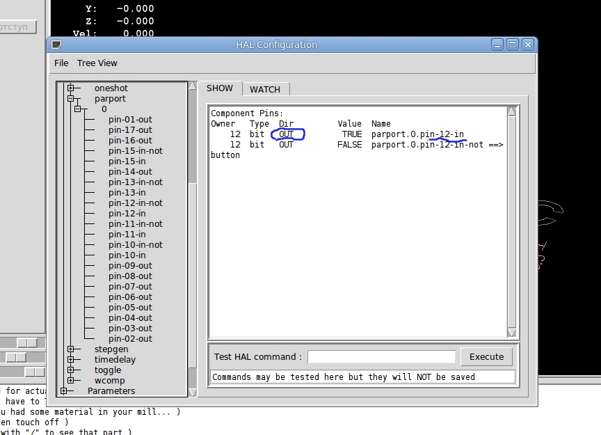

Сообщения: 8167
Репутация: 1589
Сообщение nkp »

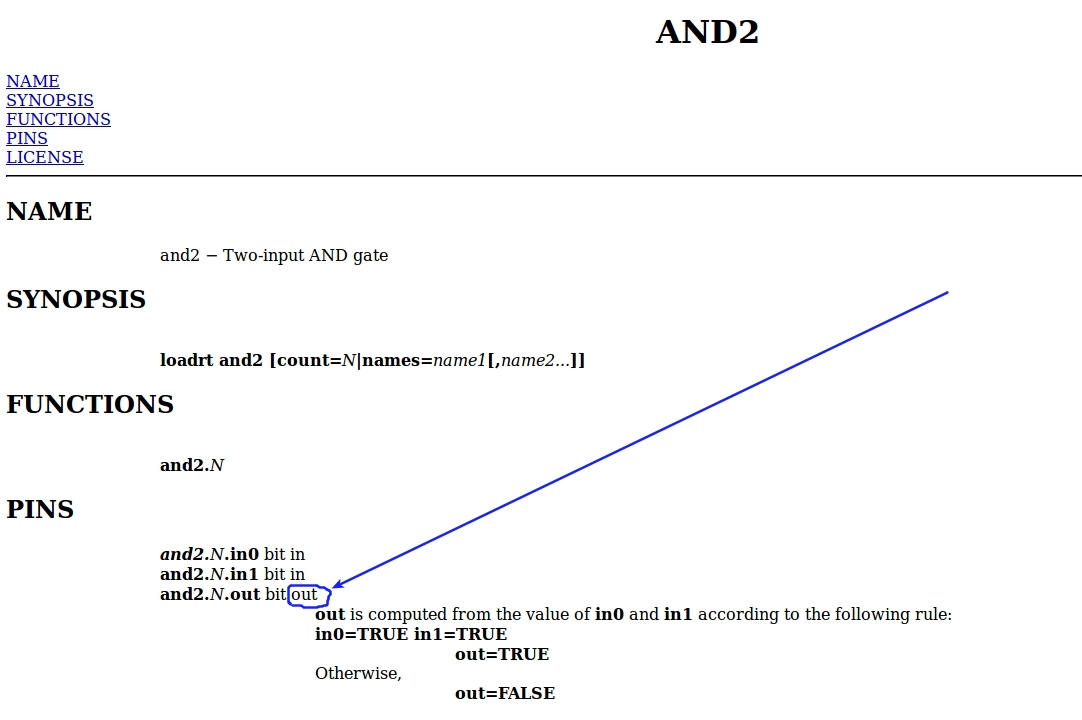

Информативная часть текста ошибки почти всегда здесь:
Debug file information:
в данном случае :
MKTP-8f.hal:137: Signal 'run' can not add OUT pin 'parport.0.pin-13-in', it already has OUT pin 'and2.0.out'
содержит в себе название файла с шибкой(MKTP-8f.hal)
номер строки с ошибкой(137)
причину ошибки(Signal 'run' can not add OUT pin 'parport.0.pin-13-in', it already has OUT pin 'and2.0.out')
что в данном случае значит - нельзя соеденять (net) два пина-выхода(out)
надо(обязательно!) чтоб один пин был выходом (как бы источник сигнала ;) ) и один или несколько входов (как бы приемник сигнала)
каким пин является лучше всего смотреть в описании пина в документации,например:
VAV77
Сообщения: 43
Зарегистрирован: 28 мар 2013, 08:55
Сообщение VAV77 »

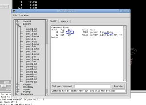

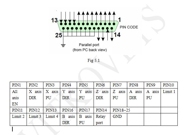

А у меня на плате опторазвязки этот пин идет как вход. Вот прикрепляю изображение с описания платы
1.jpg (2497 просмотров) <a class='original' href='./download/file.php?id=17014&mode=view' target=_blank>Загрузить оригинал (39.23 КБ)</a>
Сообщения: 8167
Репутация: 1589
Сообщение nkp »

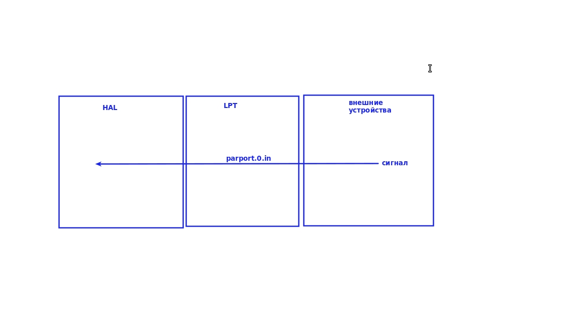

пины парпорта которые in , являются пинами-выходами (источником сигнала для хал):
Выделение(009).jpg (2497 просмотров) <a class='original' href='./download/file.php?id=17015&mode=view' target=_blank>Загрузить оригинал (187.37 КБ)</a>
входами они служат для "внешнего мира" :)
то есть смотреть нужно на границе блока:
Выделение(010).jpg (2497 просмотров) <a class='original' href='./download/file.php?id=17016&mode=view' target=_blank>Загрузить оригинал (44.88 КБ)</a>
Последний раз редактировалось nkp 03 авг 2013, 10:02, всего редактировалось 1 раз.

VAV77
Сообщения: 43
Сообщение VAV77 »
Так ведь 10,11,12 и 13 пины - это входа (in). Сейчас я задействовал 10 и 11. Когда на 12 прописываю ПУСК/ПАУЗА/ПРОДОЛЖИТЬ, то ошибки нет. Как только прописываю на 13 пин СТОП (net run parport.0.pin-10-in halui.program.run) - выдает ошибку. Убираю все описание кнопки ПУСК/ПАУЗА/ПРОДОЛЖИТЬ и теперь могу прописывать кнопку СТОП хоть на 12, хоть на 13 пин - кнопка СТОП прекрасно работает.
