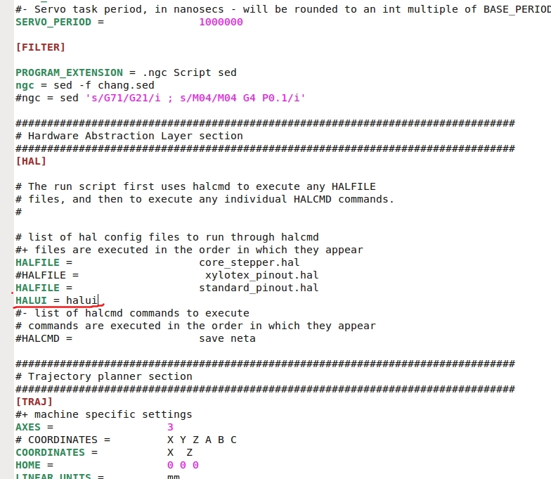

для этого можно использовать пины halui...
первое :
в ini-файле в рабочей конфигурации в секции [HAL] пропишем HALUI = halui (если такой строки там нет):
Выделение(028).jpg (3649 просмотров) <a class='original' href='./download/file.php?id=16084&mode=view' target=_blank>Загрузить оригинал (287.83 КБ)</a>

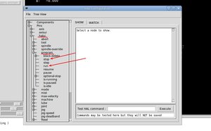

в емс появятся пины halui :
Рабочий стол 1(011).jpg (3649 просмотров) <a class='original' href='./download/file.php?id=16085&mode=view' target=_blank>Загрузить оригинал (163.43 КБ)</a>

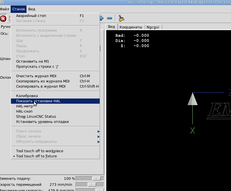

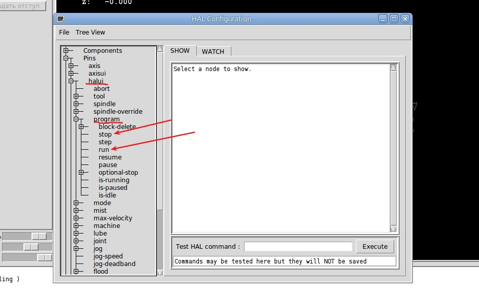

Выделение(026).jpg (3649 просмотров) <a class='original' href='./download/file.php?id=16082&mode=view' target=_blank>Загрузить оригинал (140.65 КБ)</a>
теперь их можно коннектить к пинам парпорта,например:
net run parport.0.pin-10-in halui.program.run
(это пишем в .hal )
теперь подав сигнал на 10-ю ногу LPT мы запускаем программу на выполнение
идентично любой другой пин halui присоеденяем
два обязательных условия:
используемый пин порта должен быть свободен
имя сигнала (в примере run) - должно быть уникальным (не повторяться)...
это способ: " одна команда - одна кнопка "
