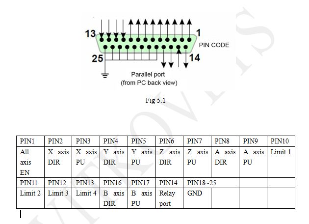

А у меня на плате опторазвязки этот пин идет как вход. Вот прикрепляю изображение с описания платы
1.jpg (2501 просмотр) <a class='original' href='./download/file.php?id=17014&mode=view' target=_blank>Загрузить оригинал (39.23 КБ)</a>
Сообщения: 8167
Репутация: 1589
Re: Настройка кнопок через LPT порт
Сообщение nkp »
пины парпорта которые in , являются пинами-выходами (источником сигнала для хал):
Выделение(009).jpg (2501 просмотр) <a class='original' href='./download/file.php?id=17015&mode=view' target=_blank>Загрузить оригинал (187.37 КБ)</a>
входами они служат для "внешнего мира" :)
то есть смотреть нужно на границе блока:
Выделение(010).jpg (2501 просмотр) <a class='original' href='./download/file.php?id=17016&mode=view' target=_blank>Загрузить оригинал (44.88 КБ)</a>

А их можно изменить? Если да, то где?
Сообщения: 8167
Репутация: 1589
Сообщение nkp »
VAV77 писал(а):А их можно изменить? Если да, то где?
нет - этот "диагноз" у них навсегда ;)

VAV77
Сообщения: 43
Зарегистрирован: 28 мар 2013, 08:55
Сообщение VAV77 »
Так ведь 10,11,12 и 13 пины - это входа (in). Сейчас я задействовал 10 и 11. Когда на 12 прописываю ПУСК/ПАУЗА/ПРОДОЛЖИТЬ, то ошибки нет. Как только прописываю на 13 пин СТОП (net run parport.0.pin-10-in halui.program.run) - выдает ошибку. Убираю все описание кнопки ПУСК/ПАУЗА/ПРОДОЛЖИТЬ и теперь могу прописывать кнопку СТОП хоть на 12, хоть на 13 пин - кнопка СТОП прекрасно работает.
