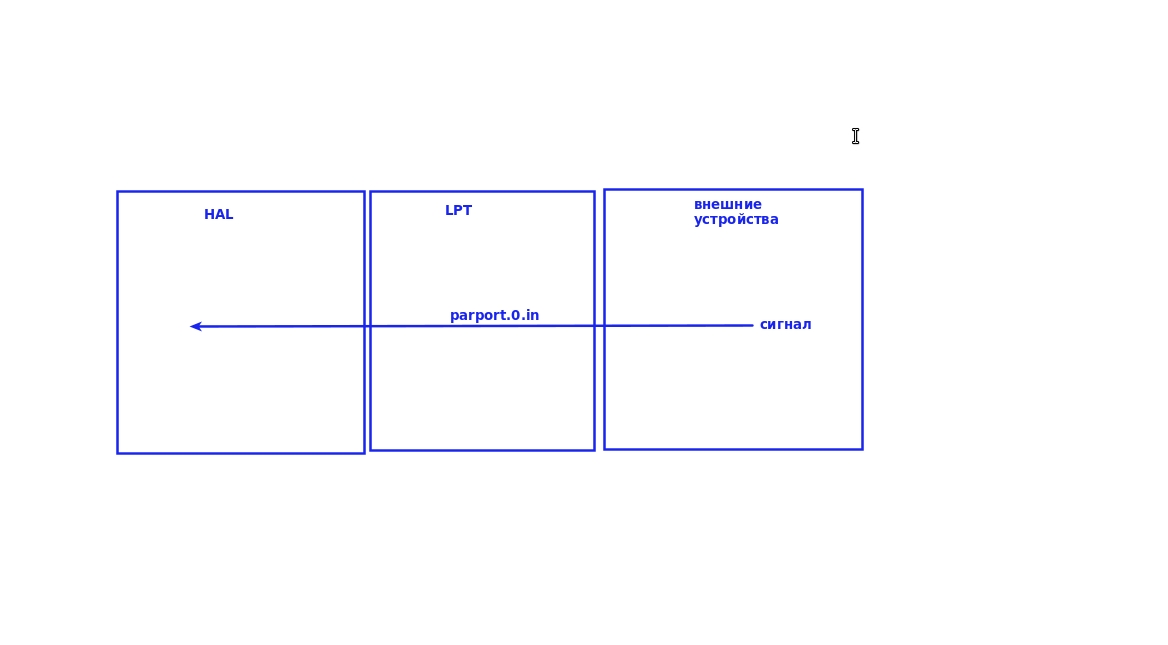

Сообщения: 8167
Репутация: 1589
Re: Настройка кнопок через LPT порт
Сообщение nkp »
Информативная часть текста ошибки почти всегда здесь:
Debug file information:
в данном случае :
MKTP-8f.hal:137: Signal 'run' can not add OUT pin 'parport.0.pin-13-in', it already has OUT pin 'and2.0.out'
содержит в себе название файла с шибкой(MKTP-8f.hal)
номер строки с ошибкой(137)
причину ошибки(Signal 'run' can not add OUT pin 'parport.0.pin-13-in', it already has OUT pin 'and2.0.out')
что в данном случае значит - нельзя соеденять (net) два пина-выхода(out)
надо(обязательно!) чтоб один пин был выходом (как бы источник сигнала ;) ) и один или несколько входов (как бы приемник сигнала)

VAV77
Сообщения: 43
Зарегистрирован: 28 мар 2013, 08:55
Сообщение VAV77 »
А у меня на плате опторазвязки этот пин идет как вход. Вот прикрепляю изображение с описания платы
1.jpg (2537 просмотров) <a class='original' href='./download/file.php?id=17014&mode=view' target=_blank>Загрузить оригинал (39.23 КБ)</a>
Сообщения: 8167
Репутация: 1589
Сообщение nkp »
пины парпорта которые in , являются пинами-выходами (источником сигнала для хал):
Выделение(009).jpg (2537 просмотров) <a class='original' href='./download/file.php?id=17015&mode=view' target=_blank>Загрузить оригинал (187.37 КБ)</a>
входами они служат для "внешнего мира" :)
то есть смотреть нужно на границе блока:
Выделение(010).jpg (2537 просмотров) <a class='original' href='./download/file.php?id=17016&mode=view' target=_blank>Загрузить оригинал (44.88 КБ)</a>
