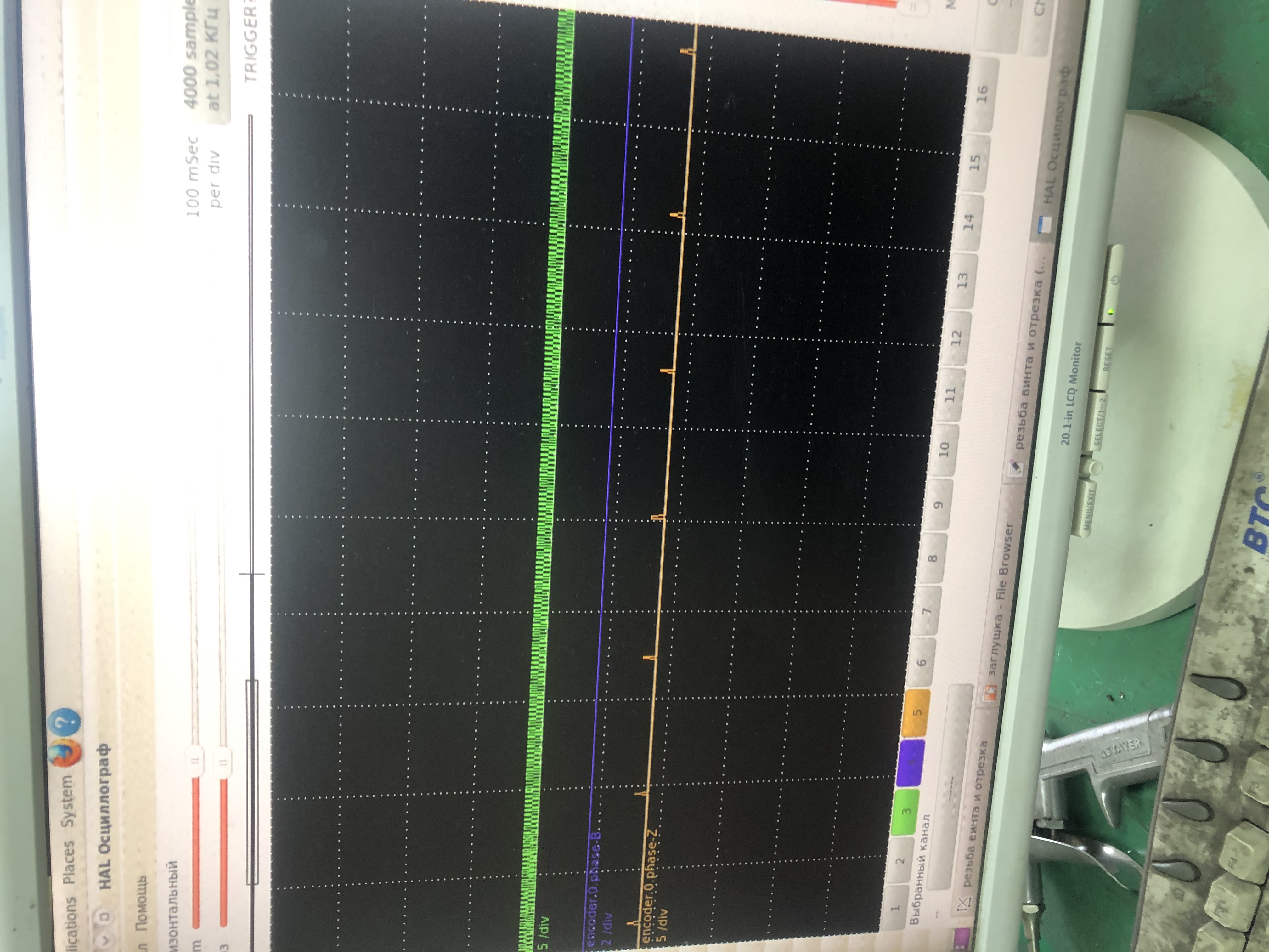

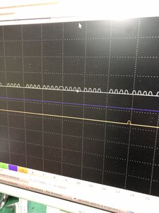

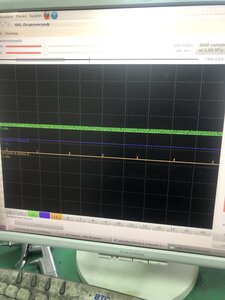

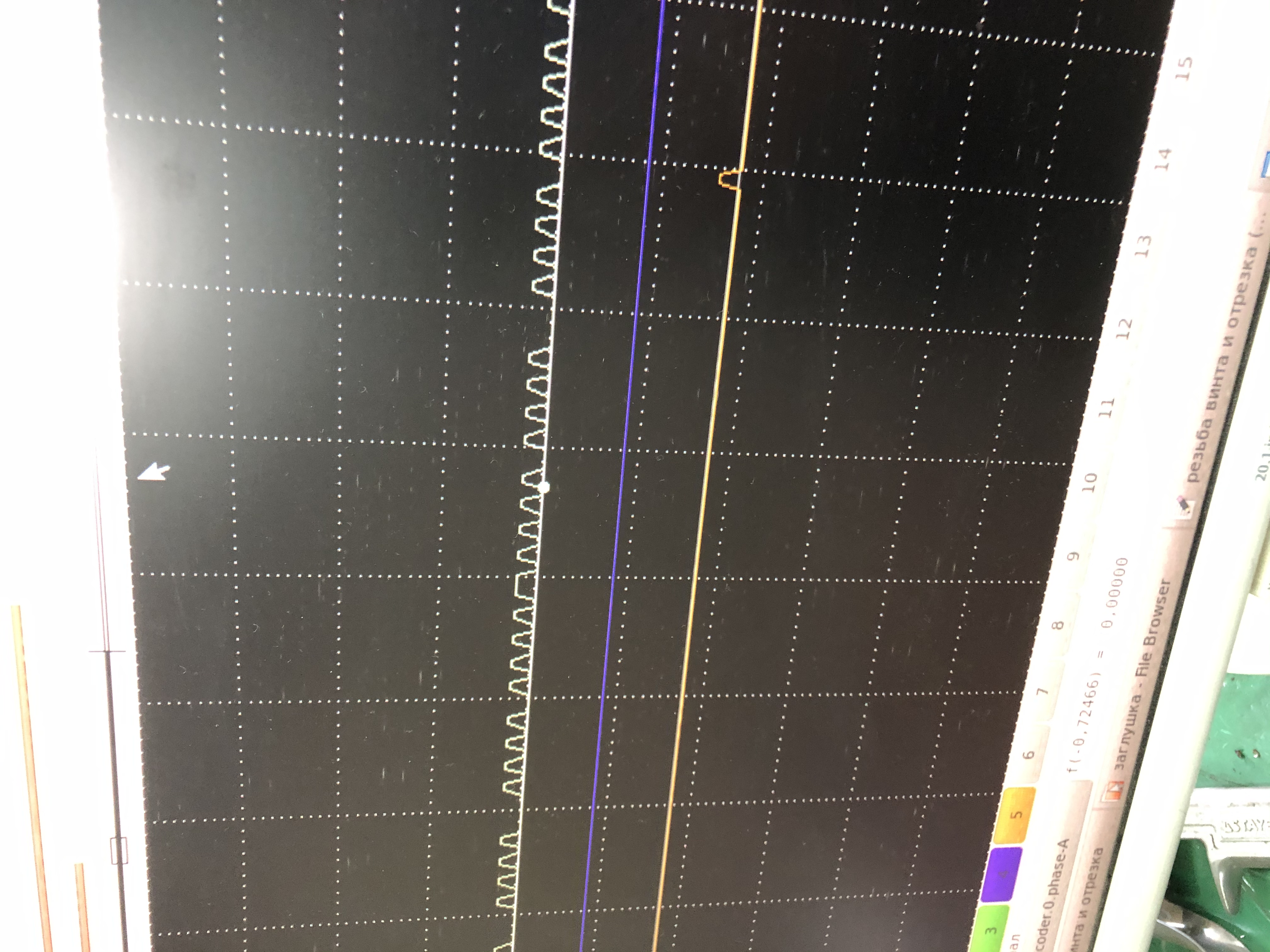

Верно сфотографировал ? Или что то другое нужно?
400 оборотов (1211 просмотров) <a class='original' href='./download/file.php?id=193130&mode=view' target=_blank>Загрузить оригинал (2.33 МБ)</a>
400 оборотов
800 оборотов (1211 просмотров) <a class='original' href='./download/file.php?id=193131&mode=view' target=_blank>Загрузить оригинал (2.57 МБ)</a>
800 оборотов

и какие выводы вы можете сделать по полученным результатам?

проскакивает сигнал.. как это исправить только?

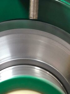

сейчас точили детали много, я заметил что и на 400 оборотах проскакивает, через раз.. убавил до 300 оборотов и вроде более менее стабильно пошло. заметил неперпендикулярность индуктивного датчика к колесу энкодера. Сейчас исправлять будем
энкодер.jpeg (1189 просмотров) <a class='original' href='./download/file.php?id=193136&mode=view' target=_blank>Загрузить оригинал (99.55 КБ)</a>

сам индуктивный датчик на 8 мм, шайба энкодера была на 6мм, может ее тоже 8мм сделать нужно?

4 импульса - провал - 4 импульса - провал - 4 им - провал - 4 им - провал... наверное проблема не в датчике.
