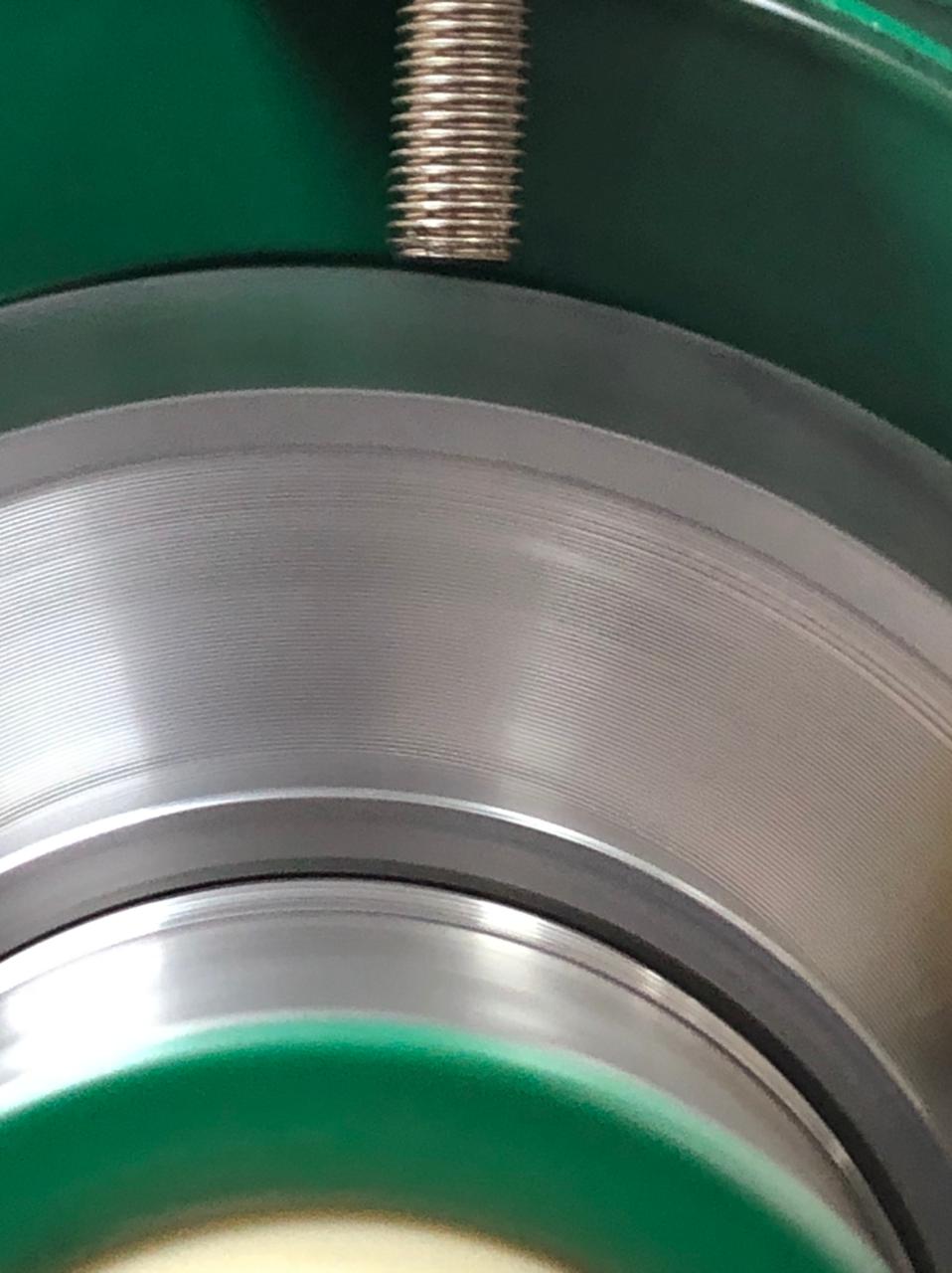

Всем привет! Мы к Z метке добавили датчик который считает обороты, в шайбе энкодера было 50 зубов. В итоге добились того что на 80 оборотах все таки резьба начала получаться. Изменили( убавили) шайбу энкодера до 30 зубов. Теперь получается резать резьбу на 400 оборотах. Резьба уже более менее достойная. Когда обороты прибавляем, не получается , видимо где то проскакивают сигналы или что то другое, Шайбу делали на фрезерном станке. Может точность шайбы хромает?

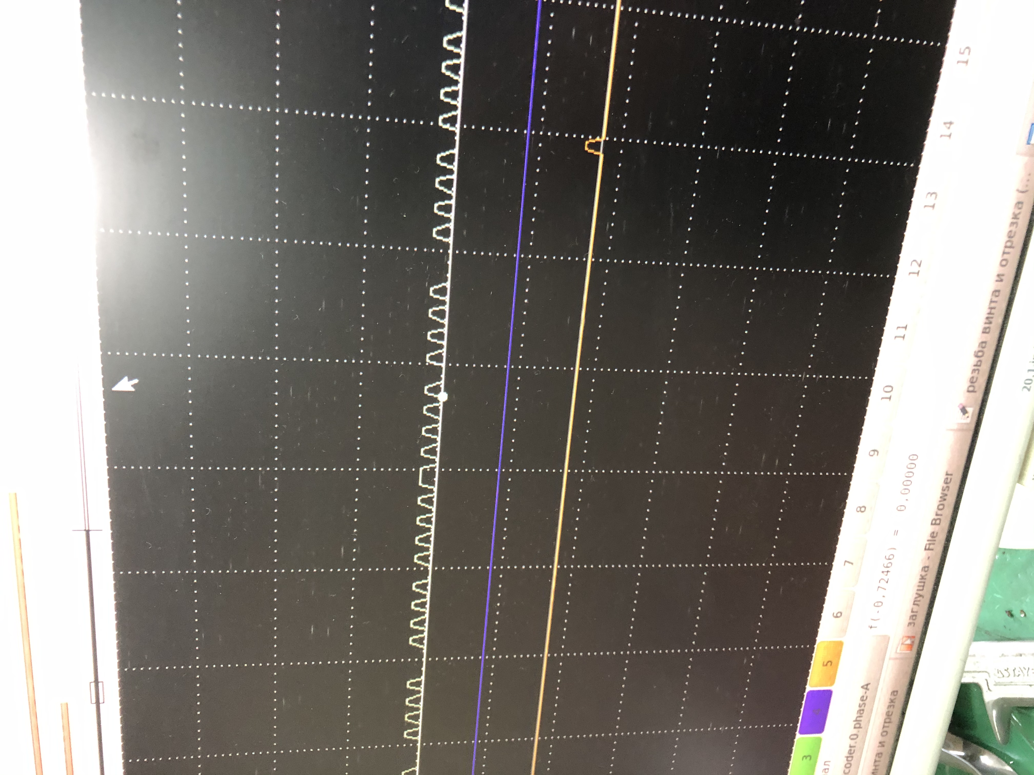

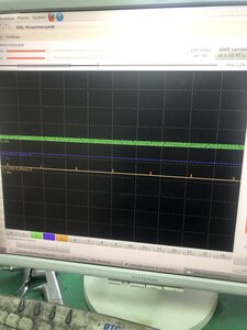

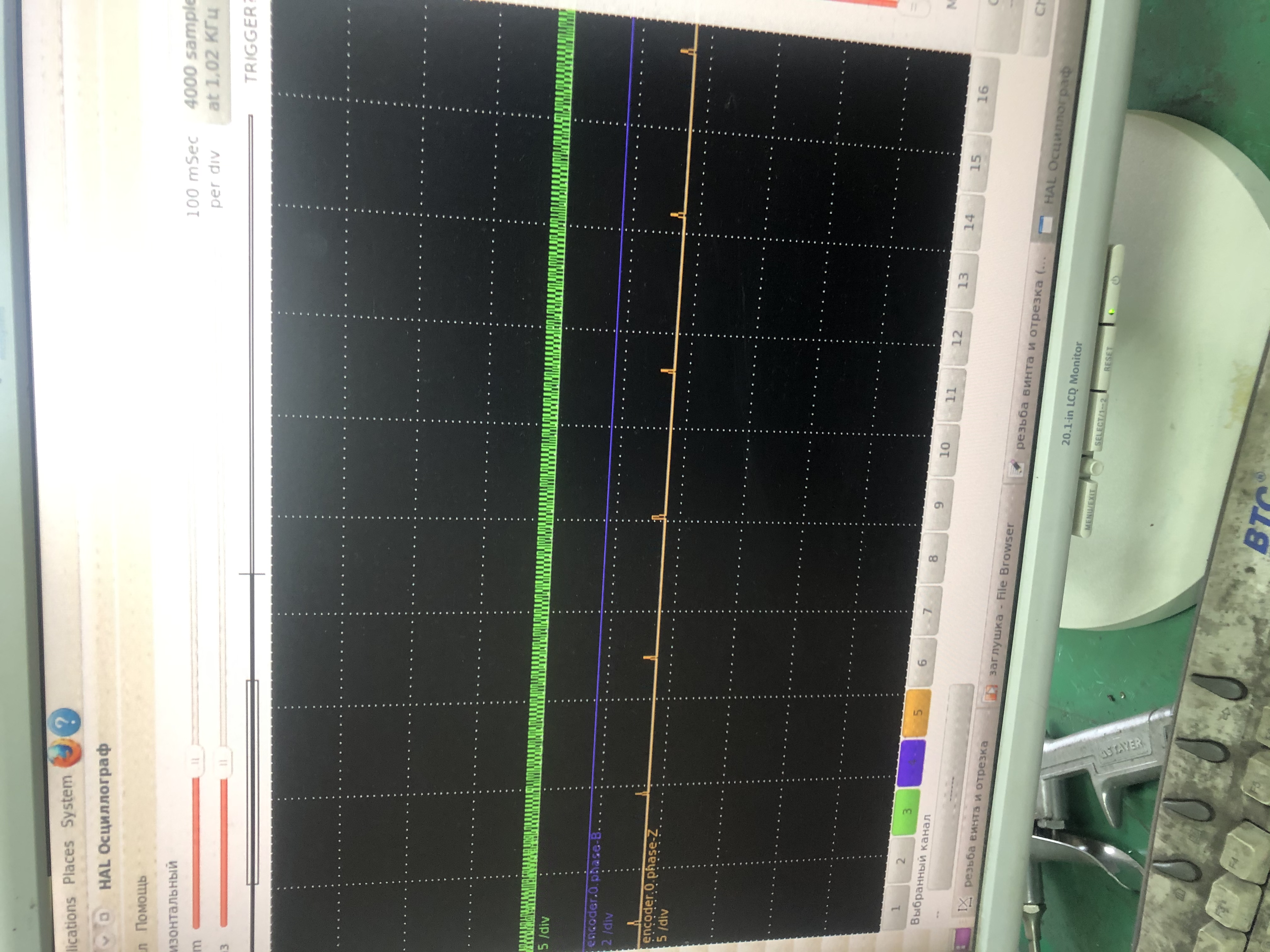

Re: Токарный 1К62 переделанный под ЧПУ!
Сообщение Рамиль Сафиуллин »
Верно сфотографировал ? Или что то другое нужно?
400 оборотов (2028 просмотров) <a class='original' href='./download/file.php?id=193130&sid=06d97f4b7afc9cbd7a3730466f71e7e5&mode=view' target=_blank>Загрузить оригинал (2.33 МБ)</a>
400 оборотов
800 оборотов (2028 просмотров) <a class='original' href='./download/file.php?id=193131&sid=06d97f4b7afc9cbd7a3730466f71e7e5&mode=view' target=_blank>Загрузить оригинал (2.57 МБ)</a>
800 оборотов

ex71
Сообщения: 743
Репутация: 109
Сообщение ex71 »
и какие выводы вы можете сделать по полученным результатам?

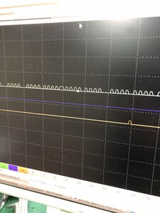

проскакивает сигнал.. как это исправить только?
сейчас точили детали много, я заметил что и на 400 оборотах проскакивает, через раз.. убавил до 300 оборотов и вроде более менее стабильно пошло. заметил неперпендикулярность индуктивного датчика к колесу энкодера. Сейчас исправлять будем

ex71
Сообщения: 743
Репутация: 109
Сообщение ex71 »
4 импульса - провал - 4 импульса - провал - 4 им - провал - 4 им - провал... наверное проблема не в датчике.
