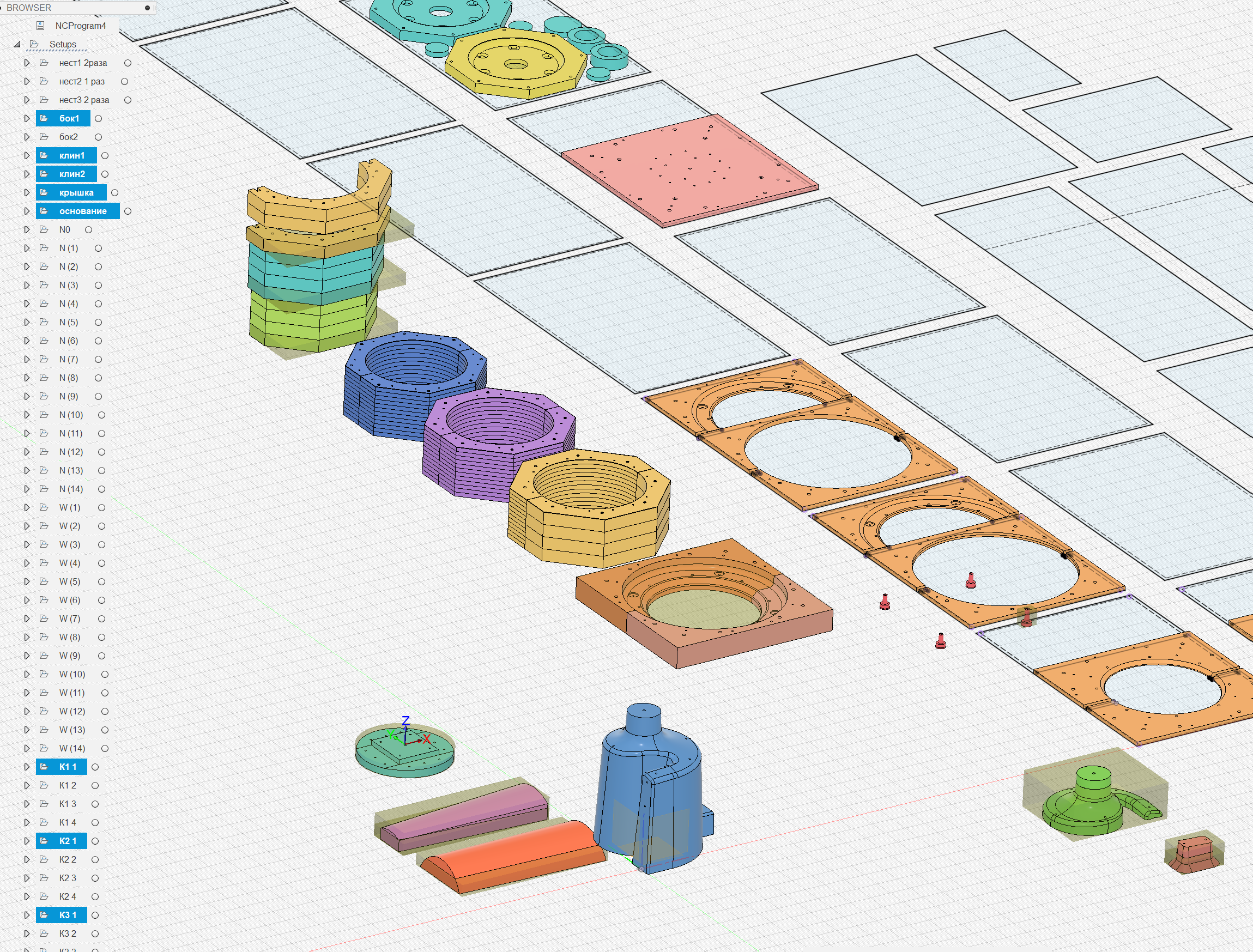

Так то вроде любой вменяемый CAM позволяет делать паттерны для разных деталей пачками.
Если это один и тот же код но с меняющимися настройками - cделать цикл с переменными.
Если это разные 3д детали, как на первой картинке - думаю правильнее делать через разные ск(g55,56, итд). Но как визуализировать если есть только код - не знаю.
Сам так и делаю, но у меня все исходники есть. В каме детали все в одной сборке(для наглядности, не обязательно) но у меня каждая деталь делается долго за несколько подходов. Просто в каждом сетапе указываю номер офсета, и составляется уп как обычно для каждой детали отдельно. Далее это всё собирается в одну уп там же. Есть автоматическое разделение и сортировка по порядку инструмента, либо просто разная очередь обработки. Где находится детали в сборке и на столе не важно - у каждой свой ноль. На станке так же сначала указываешь ноль для каждой СК и заготовки на столе в любом порядке и месте, потом запускаешь пачкой код, он уже сам между ними катается. Если детали однотипные и не сложные, то иногда можно просто в сетапе менять обрабатываемое тело, а операции уже сами подстроятся.

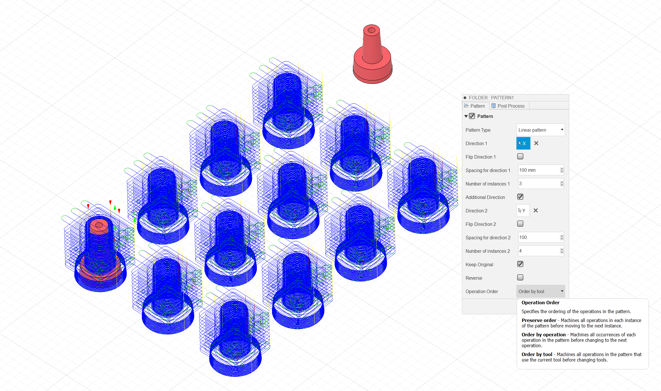

Паттерны так же там делаются автоматом.

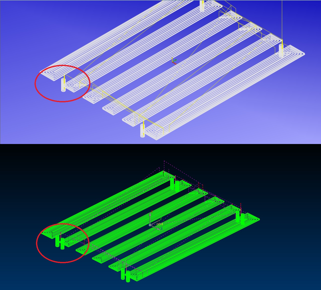

Спасибо! Эта программа действительно помогла и наверняка будет полезна в будущем.
Однако она вошла в конфликт с NC Corrector-ом :)
Точнее в кои-то веки NC Corrector повёл себя некорректно - неправильно распознал УП (на модели и в УП 4 отверстия, а не 8)!
Ошибка в NC Corrector - он распознал 8 отверстий вместо 4-х (5829 просмотров) <a class='original' href='./download/file.php?id=176708&mode=view' target=_blank>Загрузить оригинал (450.04 КБ)</a>
