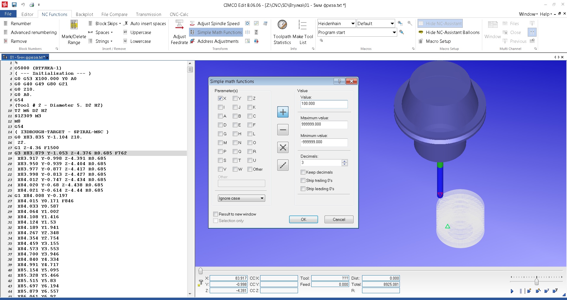

Задачу понял. Тоже делал платы, правда гравёром. Да, есть заморочка с этим разделом ЧПУ фрезеровки / гравировки. Приходится часть делать не в привычном мне Aspire. И вовсе не в CAM, а в третьей спец. программе.
Выше тебе советовали CIMCO. Я сам недавно её увидел. Вот сдвиг на X += 100 в ней:
CIMCO-move.jpg (6330 просмотров) <a class='original' href='./download/file.php?id=176575&sid=fb794bd6493e319c60292ff414ed83a4&mode=view' target=_blank>Загрузить оригинал (387.51 КБ)</a>
Ну и копипаст из других файлов в левый. То есть не совсем то, что ты просил, но уже готовое и, по мне так, удобная штука.
