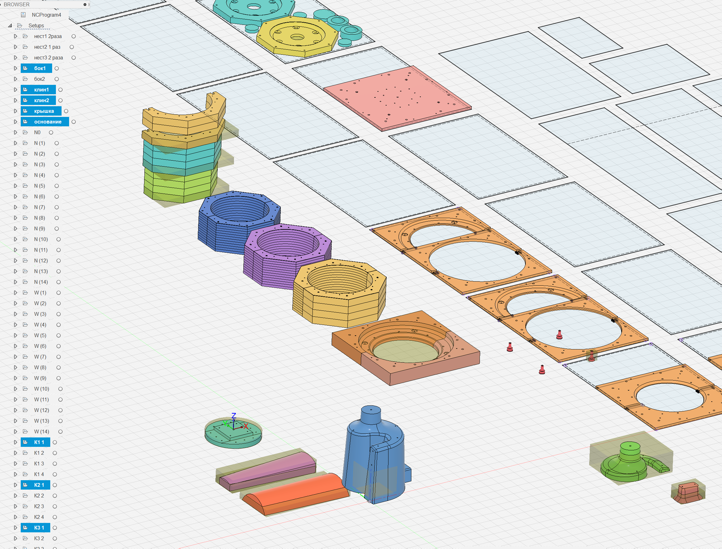

Несколько совершенно разнородных изделий на одной заготовке - это плохая стратегия.
Однако не согласен, что даже в "производстве" типа хобби не возникает нужды в серийном производстве 3D изделий.
Мне не так давно понадобилась масса изолированных стоек для крепежа печатных плат нестандартной формы. Высота одинаковая, а форма комбинируется. Также в том устройстве требовалось несколько мелких корпусов для датчиков холла. Я бы сэкономил много времени и сырья, будь у меня возможность разбросать все эскизы по заготовке и выполнить за один цикл.

Так то вроде любой вменяемый CAM позволяет делать паттерны для разных деталей пачками.
Если это один и тот же код но с меняющимися настройками - cделать цикл с переменными.
Если это разные 3д детали, как на первой картинке - думаю правильнее делать через разные ск(g55,56, итд). Но как визуализировать если есть только код - не знаю.
Сам так и делаю, но у меня все исходники есть. В каме детали все в одной сборке(для наглядности, не обязательно) но у меня каждая деталь делается долго за несколько подходов. Просто в каждом сетапе указываю номер офсета, и составляется уп как обычно для каждой детали отдельно. Далее это всё собирается в одну уп там же. Есть автоматическое разделение и сортировка по порядку инструмента, либо просто разная очередь обработки. Где находится детали в сборке и на столе не важно - у каждой свой ноль. На станке так же сначала указываешь ноль для каждой СК и заготовки на столе в любом порядке и месте, потом запускаешь пачкой код, он уже сам между ними катается. Если детали однотипные и не сложные, то иногда можно просто в сетапе менять обрабатываемое тело, а операции уже сами подстроятся.

А если вам нужно разместить разные 2D детали для раскроя в один лист определенного размера, да ещё и автоматом - то для этого есть отдельная тема и софт соответствующий - НЕСТИНГ. это есть как плагины к некоторым кам, так и отдельные большие и дорогие пакеты вроде pronest, trunest и других
