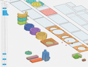

Так то вроде любой вменяемый CAM позволяет делать паттерны для разных деталей пачками.
Если это один и тот же код но с меняющимися настройками - cделать цикл с переменными.
Если это разные 3д детали, как на первой картинке - думаю правильнее делать через разные ск(g55,56, итд). Но как визуализировать если есть только код - не знаю.
Сам так и делаю, но у меня все исходники есть. В каме детали все в одной сборке(для наглядности, не обязательно) но у меня каждая деталь делается долго за несколько подходов. Просто в каждом сетапе указываю номер офсета, и составляется уп как обычно для каждой детали отдельно. Далее это всё собирается в одну уп там же. Есть автоматическое разделение и сортировка по порядку инструмента, либо просто разная очередь обработки. Где находится детали в сборке и на столе не важно - у каждой свой ноль. На станке так же сначала указываешь ноль для каждой СК и заготовки на столе в любом порядке и месте, потом запускаешь пачкой код, он уже сам между ними катается. Если детали однотипные и не сложные, то иногда можно просто в сетапе менять обрабатываемое тело, а операции уже сами подстроятся.
Аннотация 2020-02-12 122552.png (5911 просмотров) <a class='original' href='./download/file.php?id=176617&sid=90192aa918a71ac91fec878a0f47ce74&mode=view' target=_blank>Загрузить оригинал (1.95 МБ)</a>
Паттерны так же там делаются автоматом.
Аннотация 2020-02-12 123608.png (5911 просмотров) <a class='original' href='./download/file.php?id=176619&sid=90192aa918a71ac91fec878a0f47ce74&mode=view' target=_blank>Загрузить оригинал (665.01 КБ)</a>
А если вам нужно разместить разные 2D детали для раскроя в один лист определенного размера, да ещё и автоматом - то для этого есть отдельная тема и софт соответствующий - НЕСТИНГ. это есть как плагины к некоторым кам, так и отдельные большие и дорогие пакеты вроде pronest, trunest и других

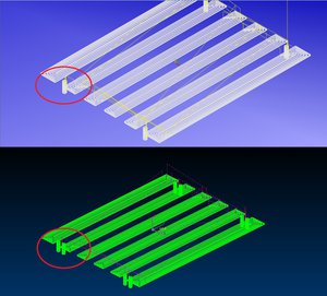

Точнее в кои-то веки NC Corrector повёл себя некорректно - неправильно распознал УП (на модели и в УП 4 отверстия, а не 8)!
Ошибка в NC Corrector - он распознал 8 отверстий вместо 4-х (5851 просмотр) <a class='original' href='./download/file.php?id=176708&sid=90192aa918a71ac91fec878a0f47ce74&mode=view' target=_blank>Загрузить оригинал (450.04 КБ)</a>
