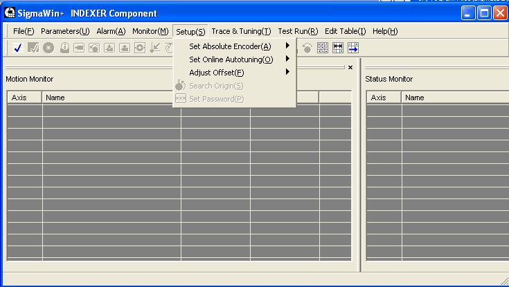

После недель копания в проводах мне эта диагностика кажется сущим пустяком :)
Сигнал энкодера передается по диф паре, достаточно обыкновенного мультиметра. Надо найти доступ к проводам сервопака, отлично если найти все - фаза А провода 33 34
фаза В провода 35 36
Z метка провода 19 20
Эти две фазы пригодятся только для уверенности, что делаем всё правильно. Напряжение (около 3в) между ног каждой фазы меняет знак при каждом импульсе, подключаем мультиметр и понимаем что к чему) Подключаем привод к сигмавину, ищем Search origin, это и есть поиск Z метки. Внутри нажимаем на любую стрелку и держим, мотор приедет к Z метке и там встанет колом. Дальше разберётесь

Naluvajko писал(а):Подключаем привод к сигмавину, ищем Search origin, это и есть поиск Z метки. Внутри нажимаем на любую стрелку и держим, мотор приедет к Z метке и там встанет колом. Дальше разберётесь
Опять Search origin!!!!
Я этой к кнопки в упор не видел!
ЗЫ, По большому счету не отменяется ловля Z на выходе сервы при вращении оной в Jog режиме на максимально возможных оборотах.
Но без осцилла сие представляется, мягко говоря, авантюрой.
С другой стороны, если есть сомнение в исправности сервы, то серву сменить проще, чем тащить в цех осцилл.

Re: Про сервы Yaskawa
Сообщение alex1816 »
ART_ME писал(а):Опять Search origin!!!!
searhoriginal.jpg (2759 просмотров) <a class='original' href='./download/file.php?id=143963&mode=view' target=_blank>Загрузить оригинал (47.01 КБ)</a>
насколько я понял вот оно.
У меня серва не подключена - так что оно не подсвечено.
ps: sigmawin 5.75

Naluvajko и alex1816, огромное спасибо.
Если я правильно понял описание сей фичи, это именно то, что мне нужно.
:thumbup:
