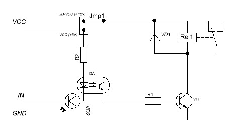

Да всё верно, схема вашей платы реле такая:
222.jpg (3652 просмотра) <a class='original' href='./download/file.php?id=94529&mode=view' target=_blank>Загрузить оригинал (15.38 КБ)</a>
Для выходов 9-16 предусматривалась схема, где оптроны соединяются анодами, а тут катодами.
Можно подавать сигнал на вход платы реле с 9-16 выходов платы IO ,но тогда они будут инвертированы.

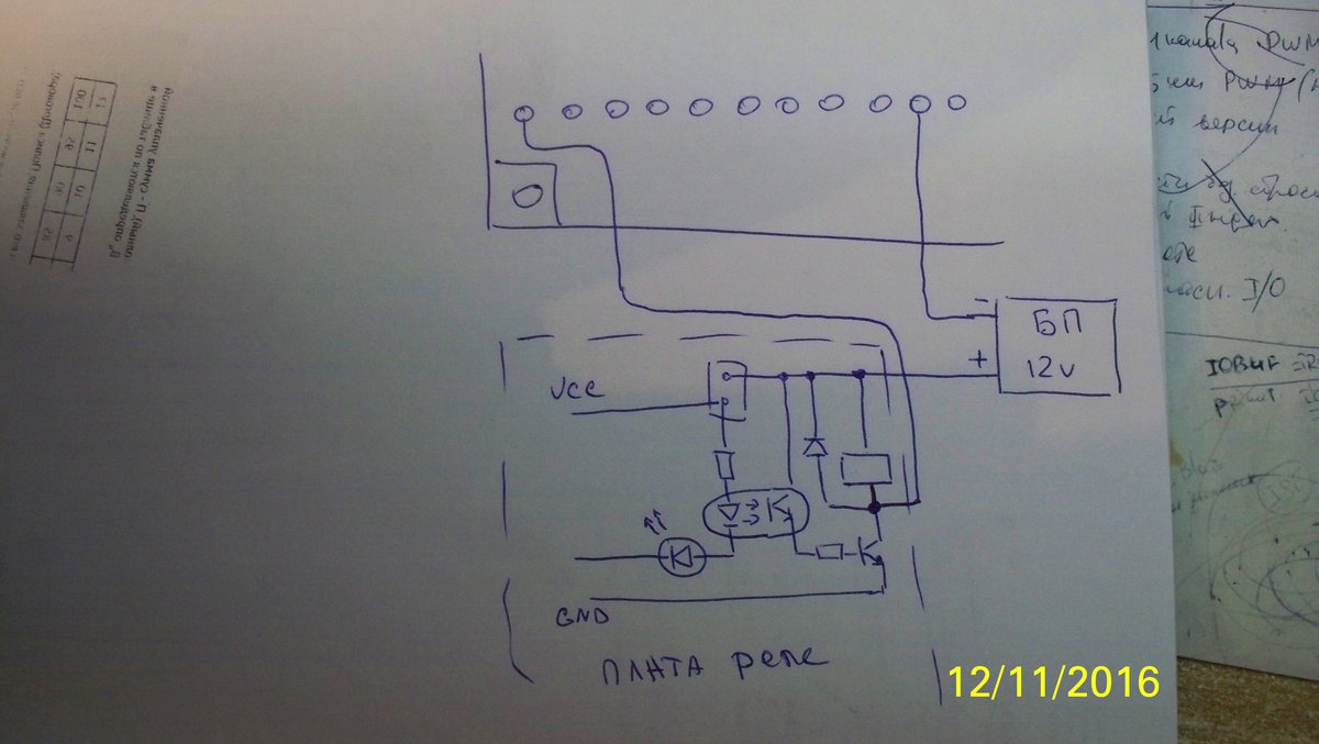

Товарищи, может тут кто поможет разобраться -
Мне прислали схему как это подключить, во вложении, но проблема в том, что я нифига не понимаю, если кто может палочками и кружочками показать, а что куда идет?
Просто я вижу это все примерно вот так "สหายที่สามารถช่วยให้คุณเข้าใจ"
Благодарю!

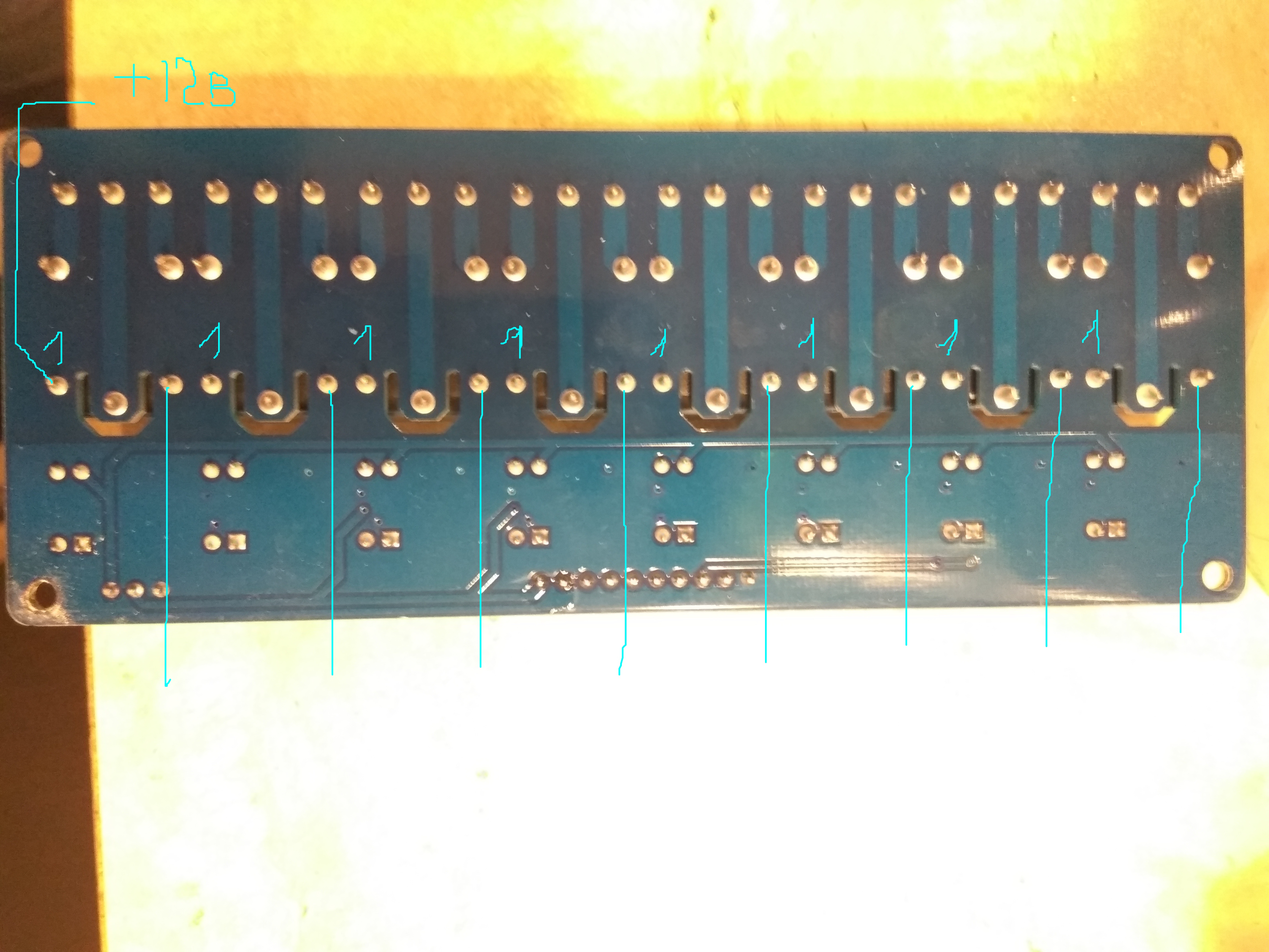

Давайте где то ещё обсуждать такие вопросы, в какой нибудь другой теме. Создайте тему в разделе электроника.
Может не я один смогу помочь.
IMG_23.jpg (3586 просмотров) <a class='original' href='./download/file.php?id=95072&mode=view' target=_blank>Загрузить оригинал (3.27 МБ)</a>
Проверьте тестером что контакты, обозначенные цифрой 1 замкнуты между собой.
Если это так, то к одному из них вы подводите +12в,а те контакты от которых идут линии вниз - подключаете к выходам на плате, дальше по схеме.

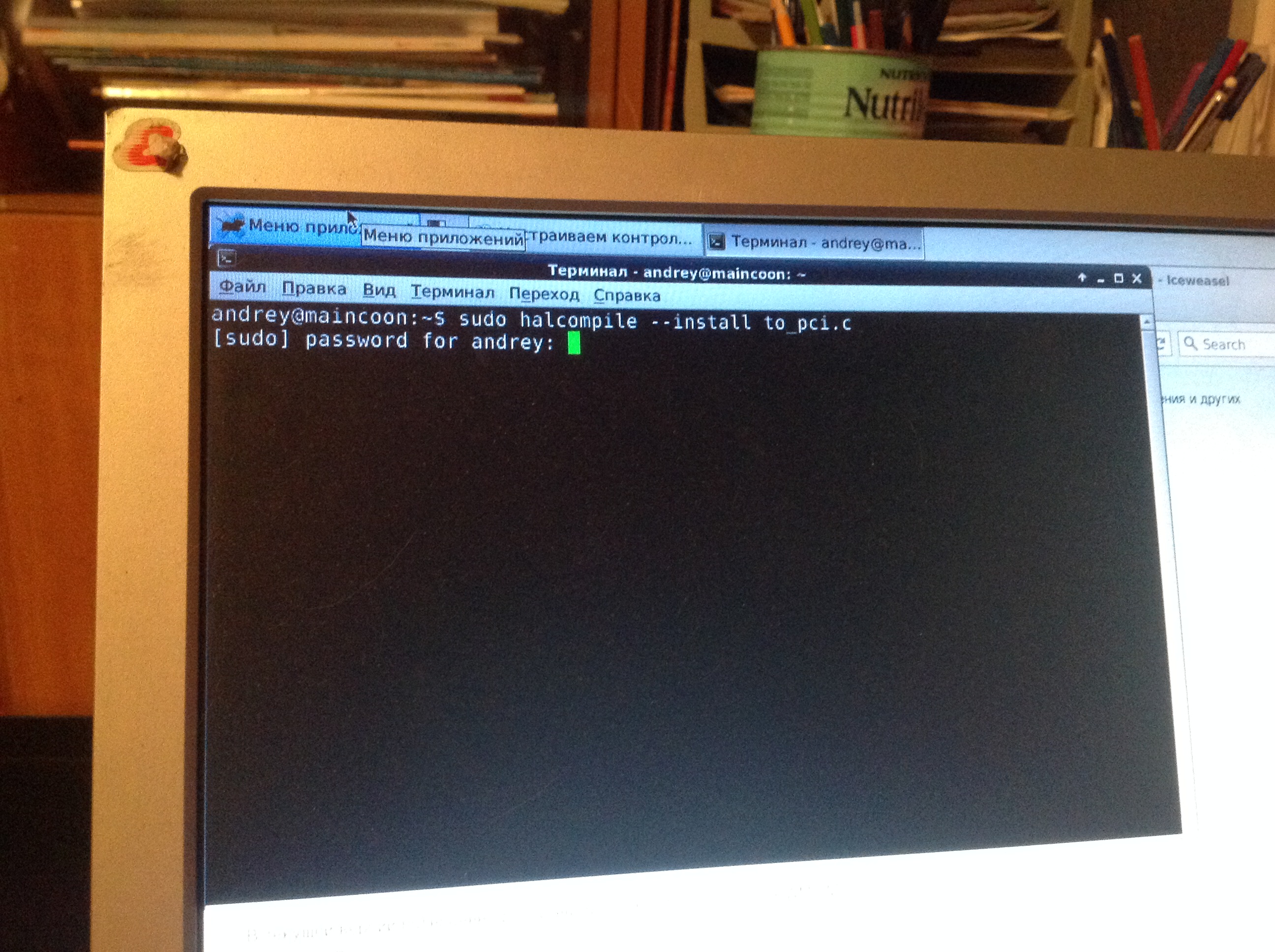

Пришла пора запускать плату. Установил последнюю версию ЛинуксЦНЦ, скачал драйвер контроллера на флешку. Дальше одни вопросы. Где находится этот HAL файл, как подключить модуль этого драйвера и функцию обновления значений? Как скопировать этот драйвер в папку /homе? Где взять программу Halcompile? Где открывать терминал? Понимаю, все эти вопросы тупы, но ответы брать негде. С Линуксом на Вы и надеюсь на помощь форума.
botcman
Сообщения: 557
Re: Настраиваем контроллер to_pci.
Сообщение botcman »
Набрал в терминале, нажал ввод. Вот что получилось. Просит пароль, но при этом ничего не вводится

MGG
Сообщения: 3673
Репутация: 1010
Сообщение MGG »
Он не показывает, но при этом пароль набирает. Набираете и жмете ентер
