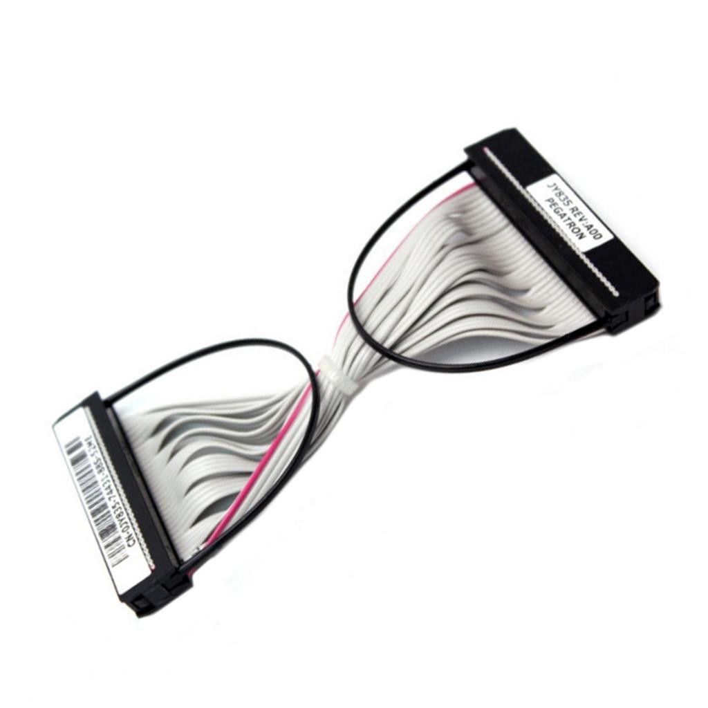

Фрост
Сообщения: 391
Зарегистрирован: 28 окт 2013, 00:18
Репутация: 23
Re: Настраиваем контроллер to_pci.
Сообщение Фрост »
Можно поступить с шлейфами таким варварским способом? (влияние на помехозащищенность?)
s-l1600.jpg (3017 просмотров) <a class='original' href='./download/file.php?id=100964&mode=view' target=_blank>Загрузить оригинал (45.2 КБ)</a>
