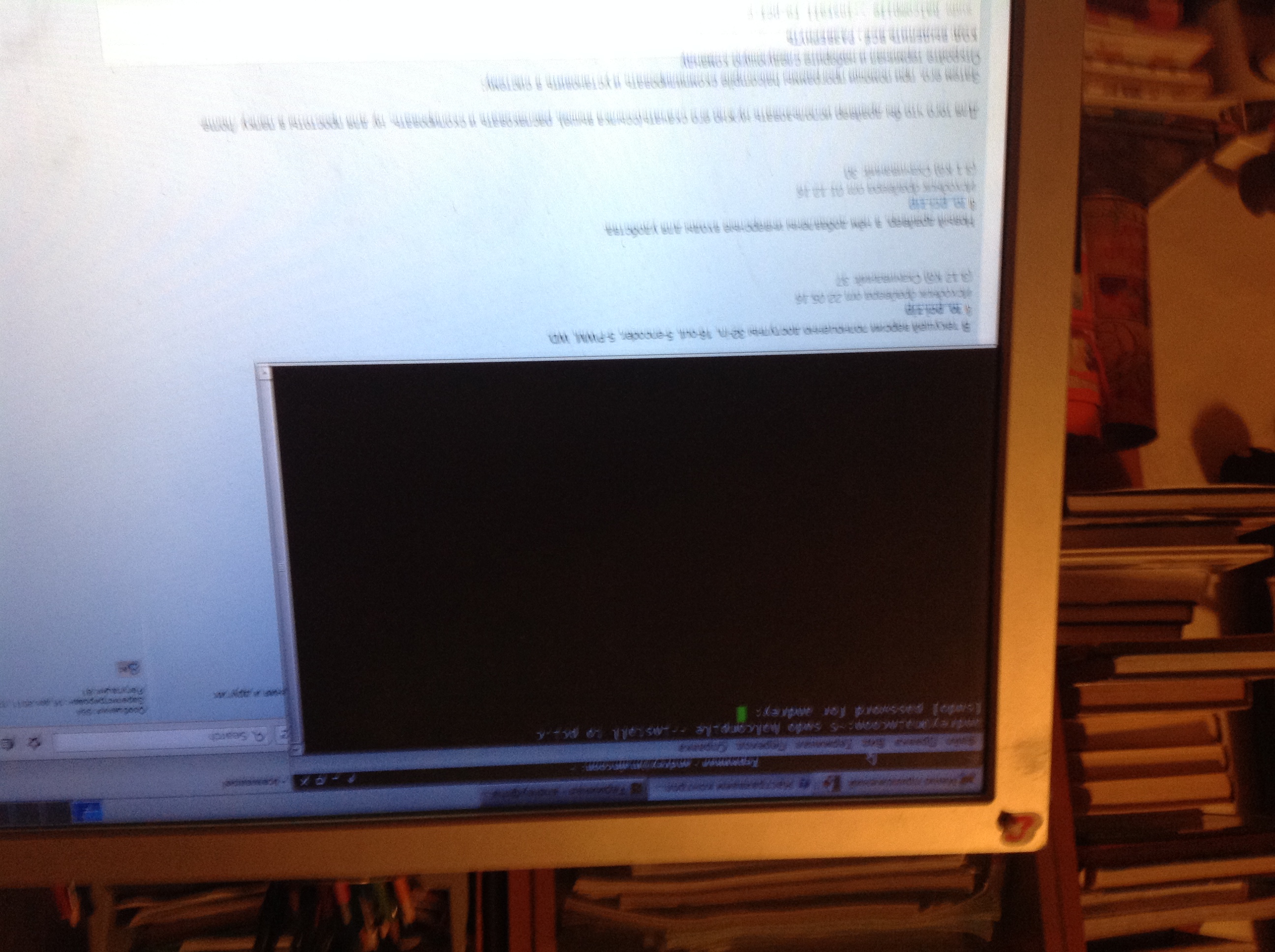

Пришла пора запускать плату. Установил последнюю версию ЛинуксЦНЦ, скачал драйвер контроллера на флешку. Дальше одни вопросы. Где находится этот HAL файл, как подключить модуль этого драйвера и функцию обновления значений? Как скопировать этот драйвер в папку /homе? Где взять программу Halcompile? Где открывать терминал? Понимаю, все эти вопросы тупы, но ответы брать негде. С Линуксом на Вы и надеюсь на помощь форума.

Набрал в терминале, нажал ввод. Вот что получилось. Просит пароль, но при этом ничего не вводится

botcman

Wtf. Вот получше фото

MGG
Сообщения: 3403
Репутация: 1010
Re: Настраиваем контроллер to_pci.
Сообщение MGG »
Он не показывает, но при этом пароль набирает. Набираете и жмете ентер

botcman
Сообщения: 532
Сообщение botcman »
Похоже, много раз нажимал. Нужно удалить ненужное? Как и что?
