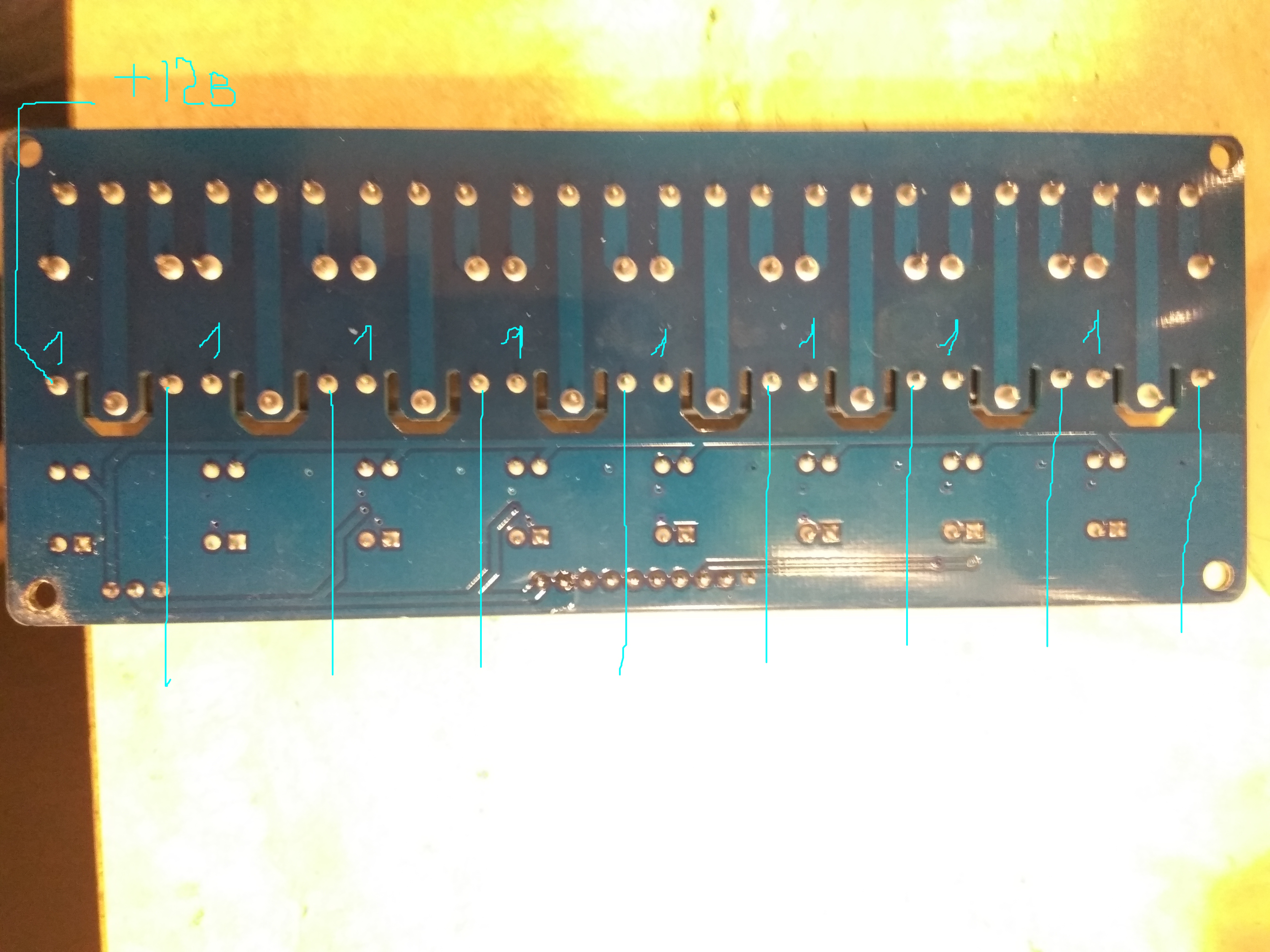

Товарищи, может тут кто поможет разобраться -
Мне прислали схему как это подключить, во вложении, но проблема в том, что я нифига не понимаю, если кто может палочками и кружочками показать, а что куда идет?
Просто я вижу это все примерно вот так "สหายที่สามารถช่วยให้คุณเข้าใจ"
Благодарю!

IMG_23.jpg (3745 просмотров) <a class='original' href='./download/file.php?id=95072&mode=view' target=_blank>Загрузить оригинал (3.27 МБ)</a>
Проверьте тестером что контакты, обозначенные цифрой 1 замкнуты между собой.
Если это так, то к одному из них вы подводите +12в,а те контакты от которых идут линии вниз - подключаете к выходам на плате, дальше по схеме.
