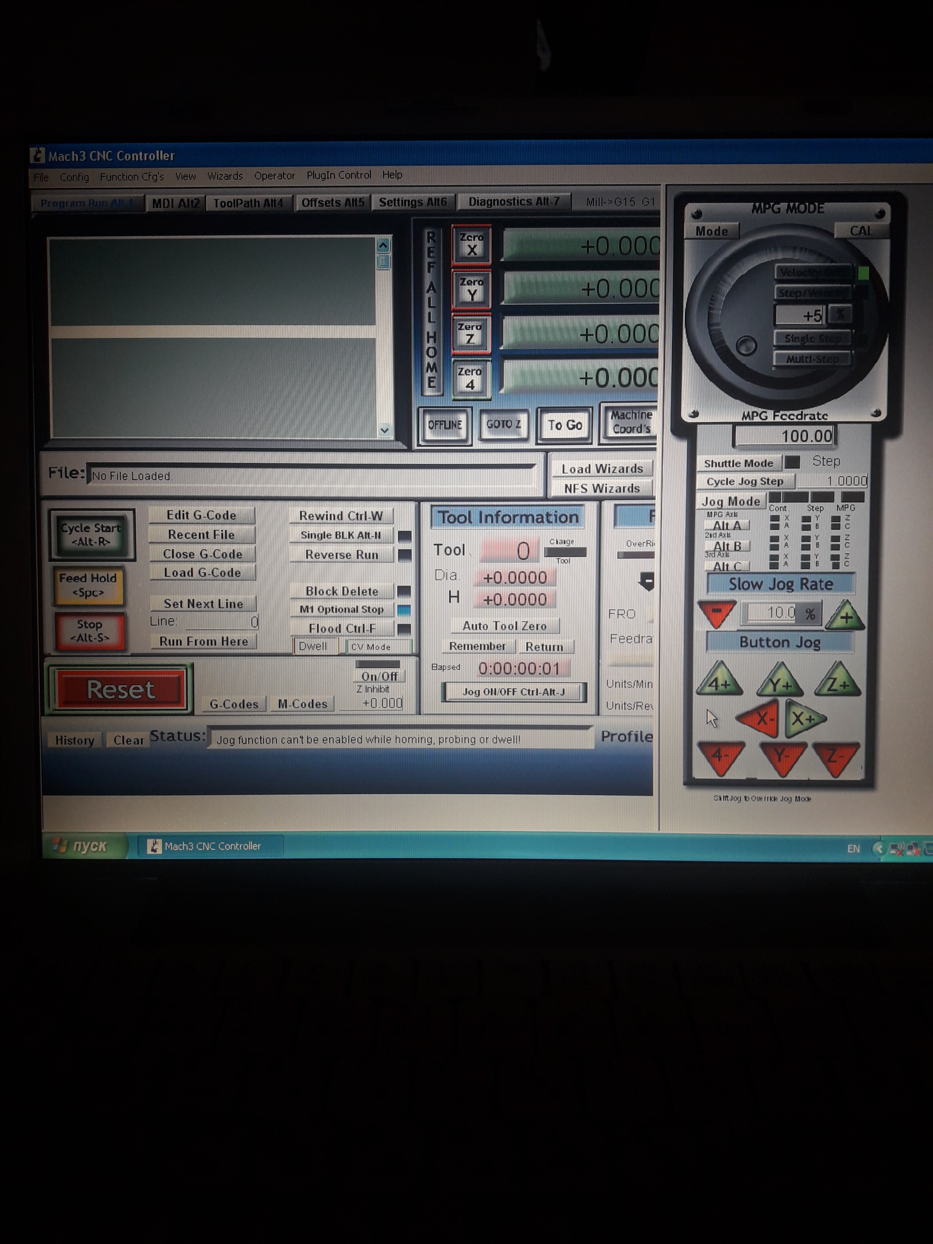

Евжений писал(а):Где это сообщение появляется? На русском? Или это перевод?

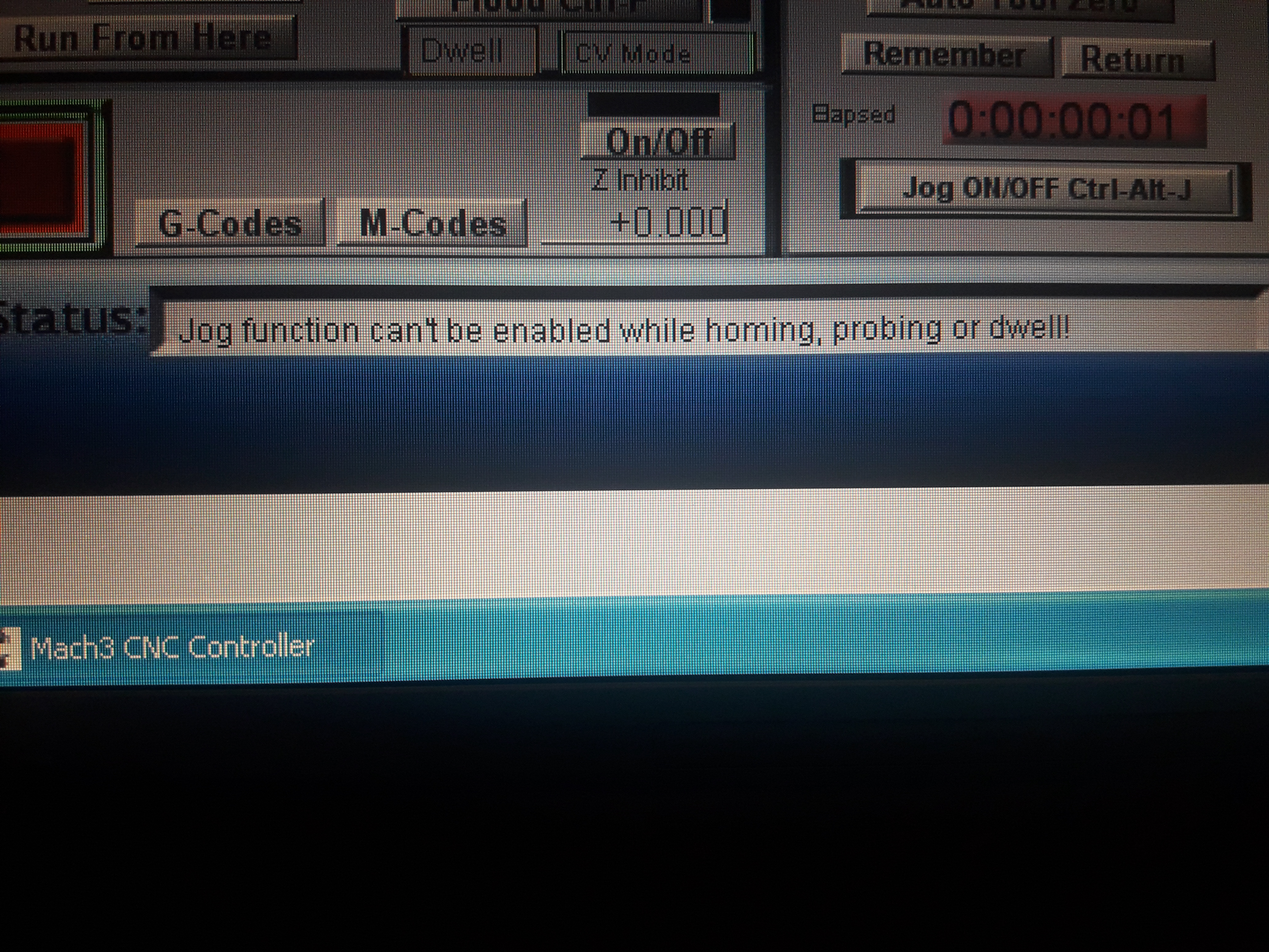

Сообщение появляется в маче,на английском (Jog function can't be enabled while homing, probing or dwell) перевод : Функция толчкового режима не может быть включена во время наведения, зондирования или задержки. (Сори!первый раз не корректно перевёл,поторопился) скрин ниже.

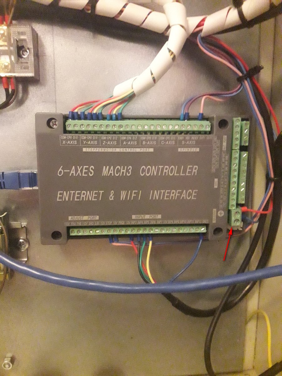

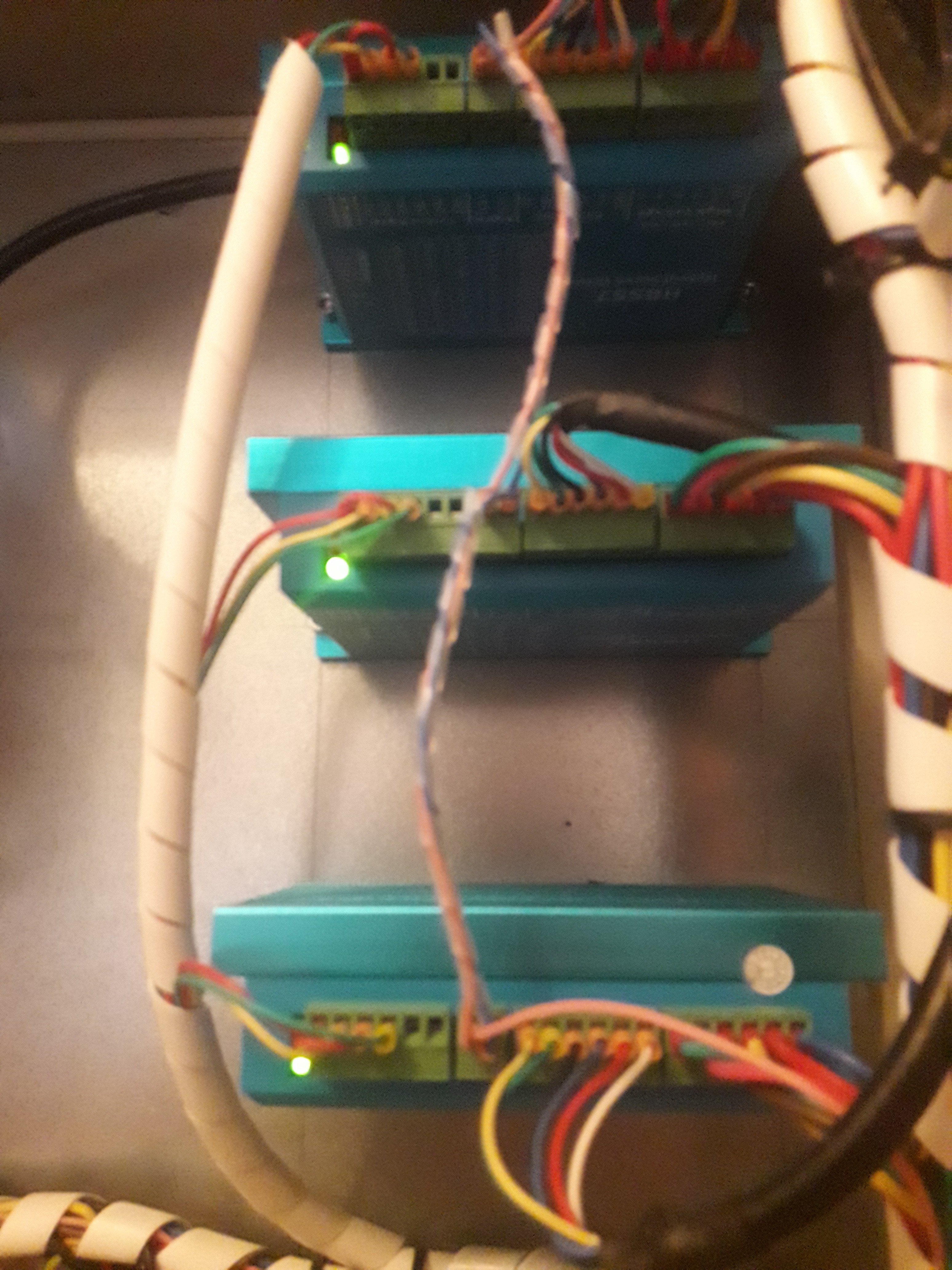

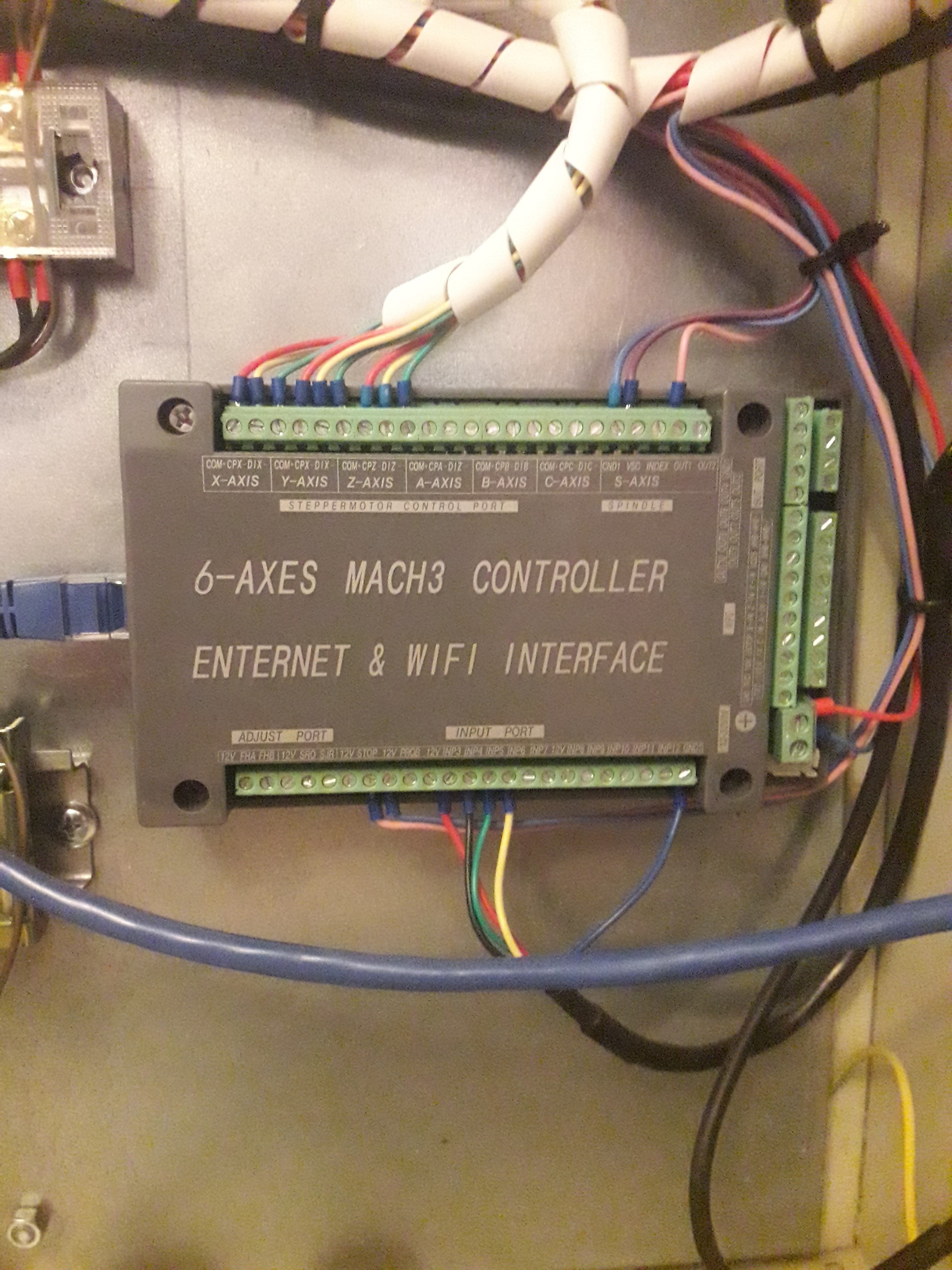

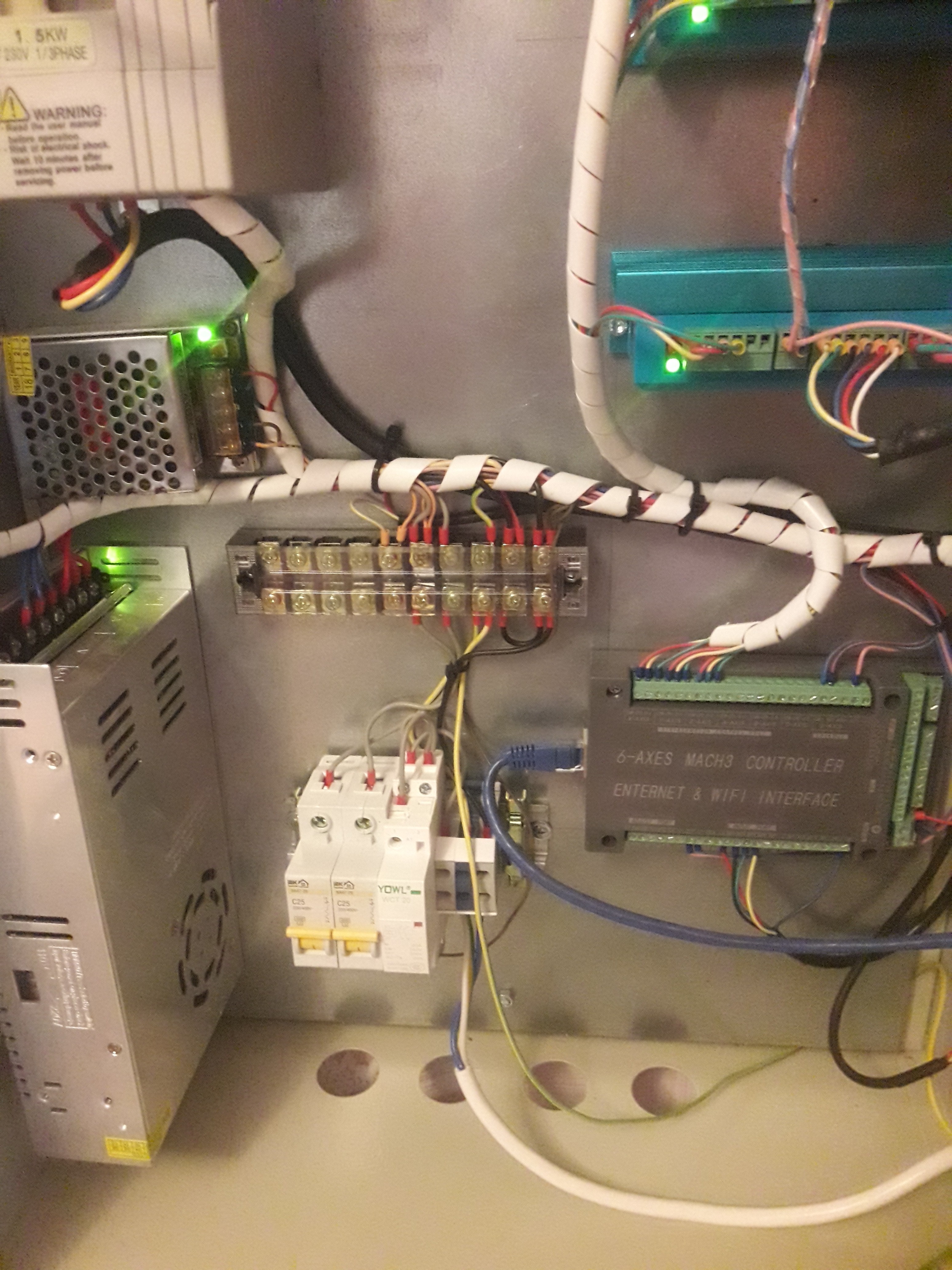

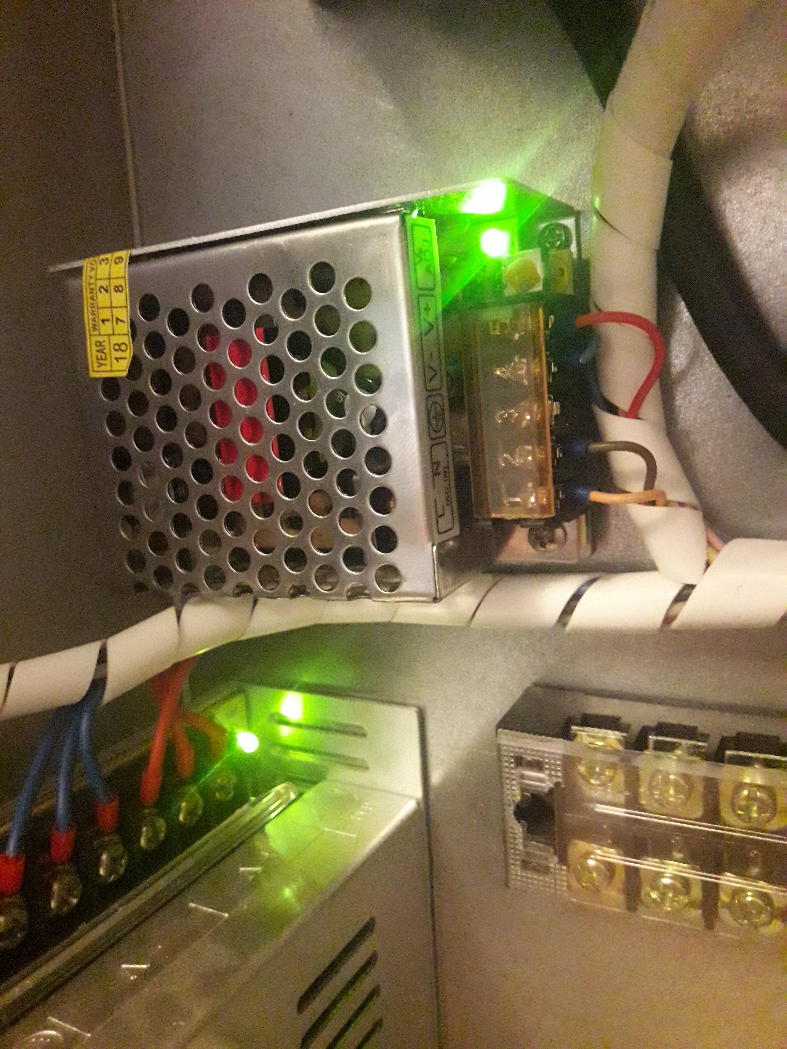

Евжений писал(а):Наверно связь пк с чёрной коробочкой пропала, по синему кабелю. Напряжение питания есть на этой коробке? Она огоньками признаки жизни подаёт?
На самой коробочке ни огоньков ни индикаторов нет. Напряжение питания тоже видимо нет.
Всё,что может мигать видно на фото ниже,но видимо это не то)
Как можно проверить (исправить) есть ли эта связь ПК с коробочкой? подскажите пожалуйста!
И спасибо большое Вам за участие!
20191006_125838.jpg (1295 просмотров) <a class='original' href='./download/file.php?id=170012&mode=view' target=_blank>Загрузить оригинал (2.56 МБ)</a>
20191006_125847.jpg (1295 просмотров) <a class='original' href='./download/file.php?id=170013&mode=view' target=_blank>Загрузить оригинал (2.15 МБ)</a>
20191006_125907.jpg (1295 просмотров) <a class='original' href='./download/file.php?id=170014&mode=view' target=_blank>Загрузить оригинал (2.23 МБ)</a>
20191006_125915.jpg (1295 просмотров) <a class='original' href='./download/file.php?id=170015&mode=view' target=_blank>Загрузить оригинал (2.68 МБ)</a>

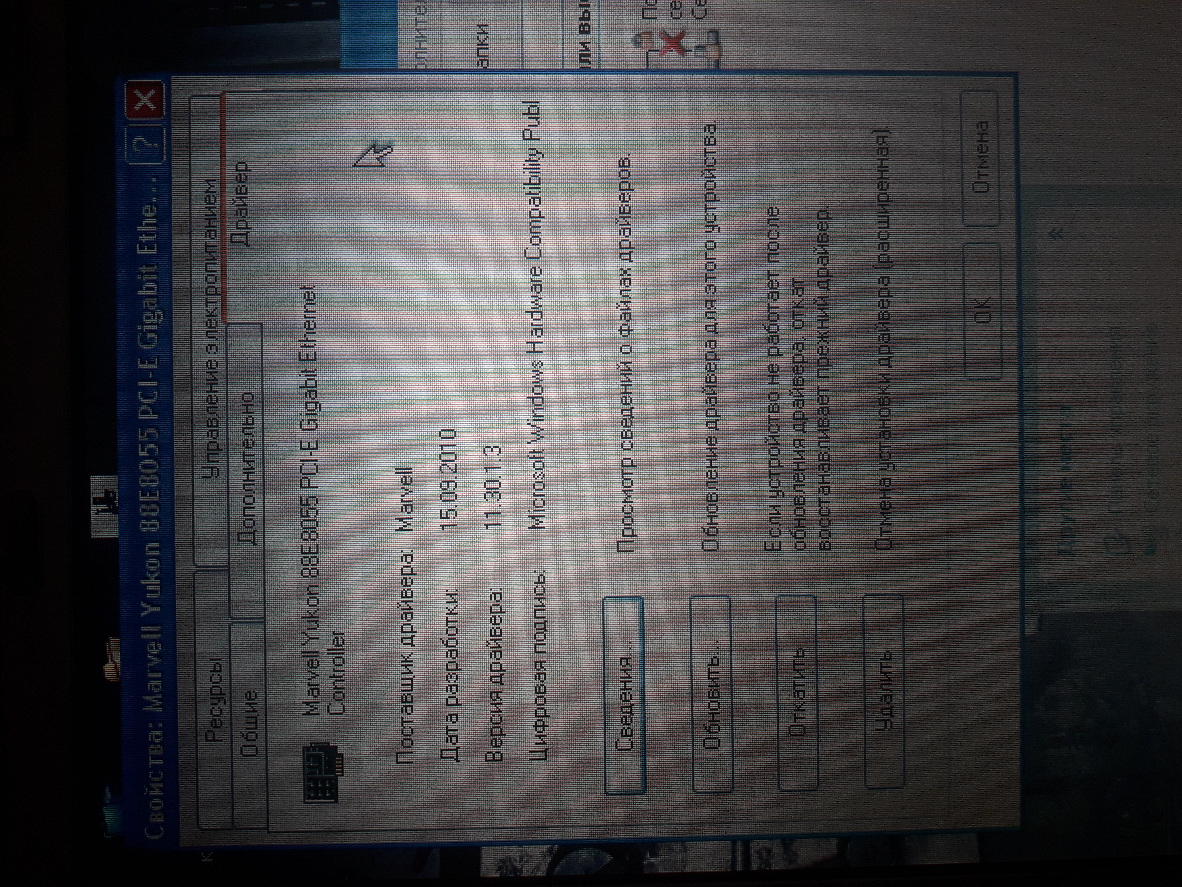

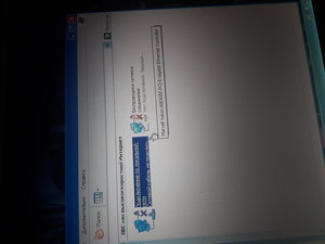

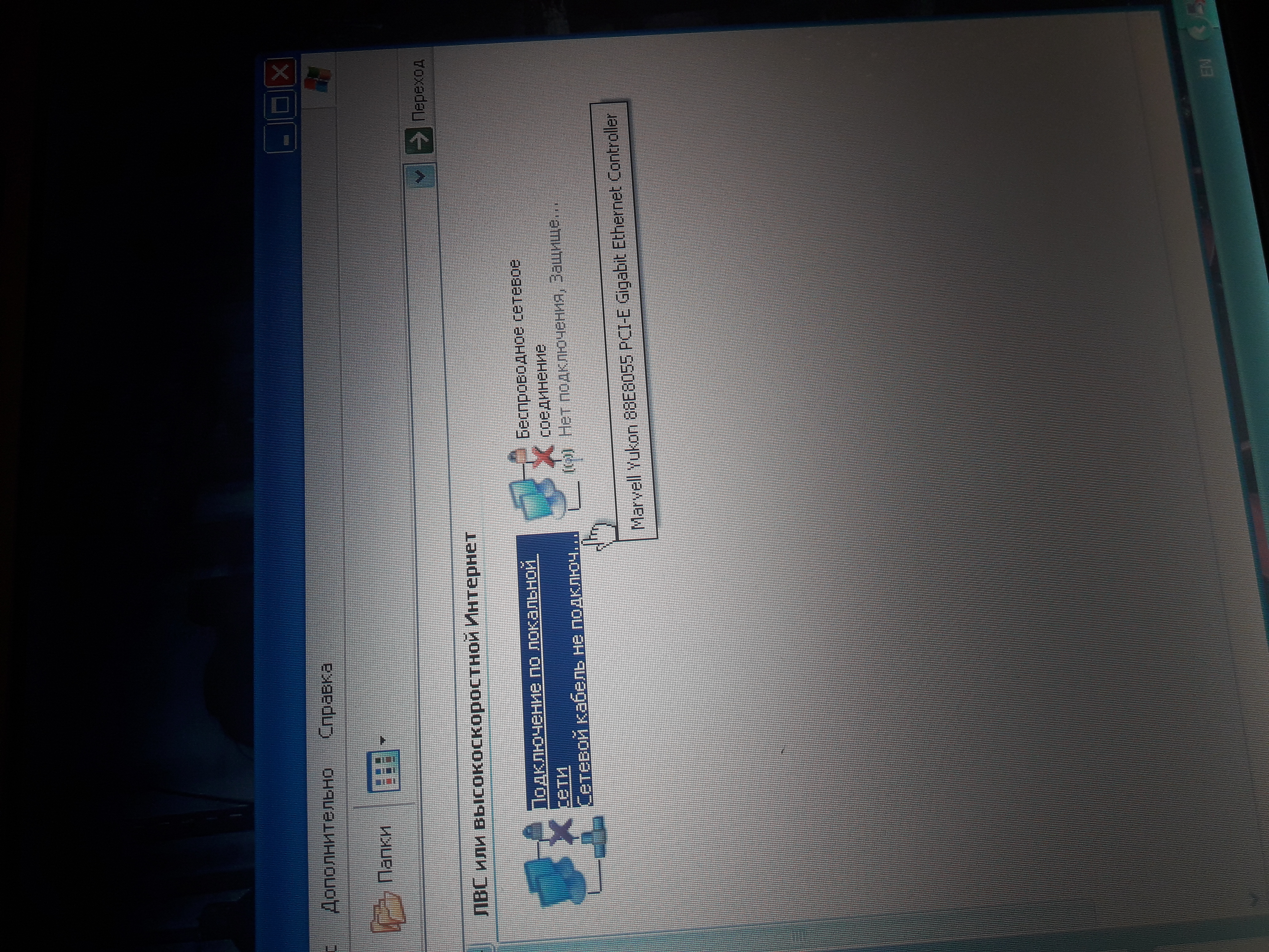

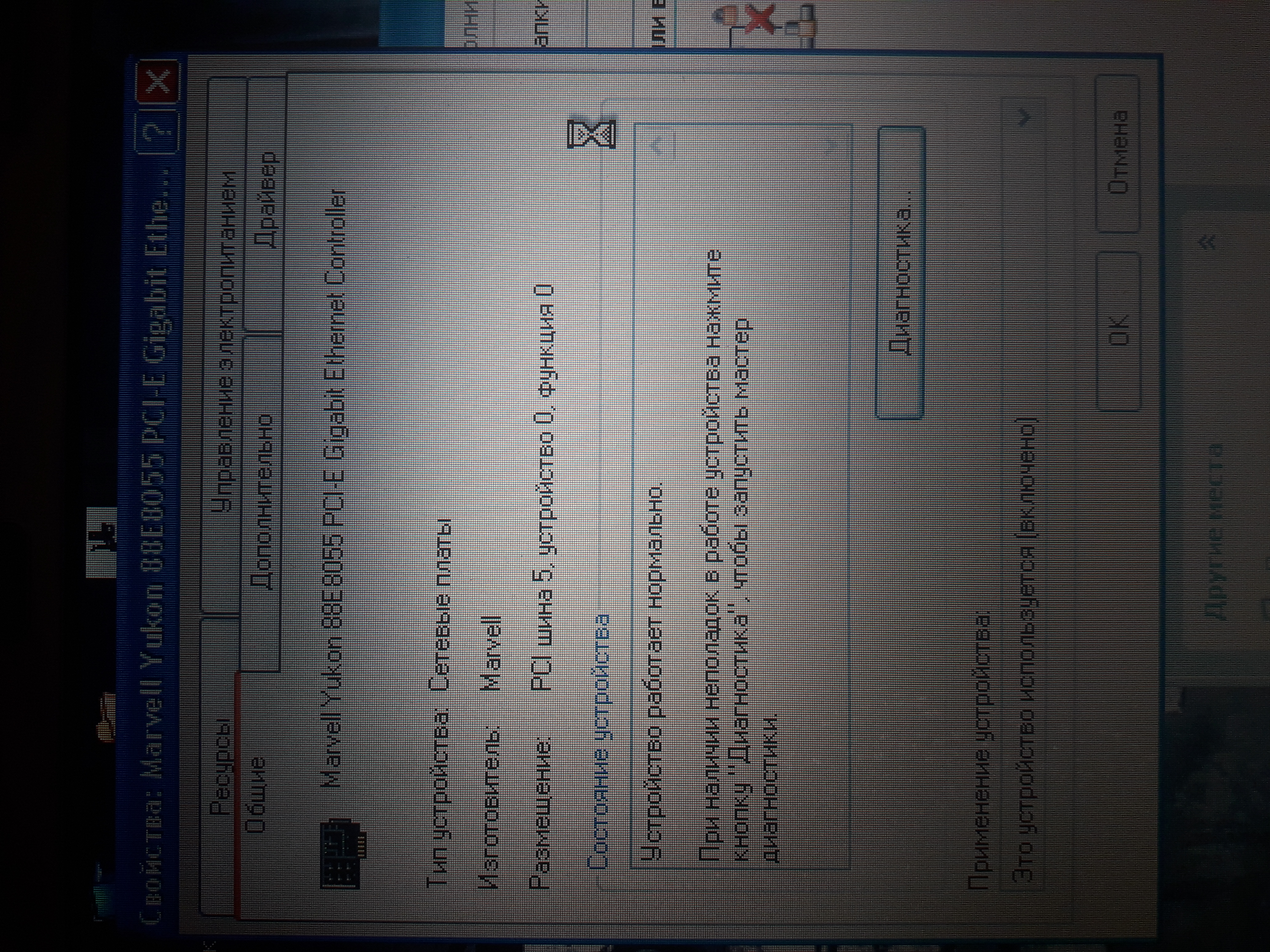

Тут вот обратил внимание на такой момент: "Отсутствует подключение по локальной сети" Может это оно самое?!!! Гляньте фотки пожалуйста!
20191006_133135.jpg (1289 просмотров) <a class='original' href='./download/file.php?id=170016&mode=view' target=_blank>Загрузить оригинал (6.42 МБ)</a>
20191006_133653.jpg (1289 просмотров) <a class='original' href='./download/file.php?id=170017&mode=view' target=_blank>Загрузить оригинал (7.12 МБ)</a>
20191006_133628.jpg (1289 просмотров) <a class='original' href='./download/file.php?id=170018&mode=view' target=_blank>Загрузить оригинал (7.22 МБ)</a>
hmnijp
Сообщения: 1553
Репутация: 542
Откуда: Ульяновск
Сообщение hmnijp »
Ох, многострадальная китайская пиратская копия китайского контроллера. Ну естественно, у вас контроллер по Ethernet подключен, если нет никакого сетевого соединения активного, то и связи не будет с ним...

ТоТо писал(а):Jog function...

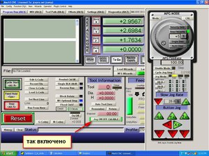

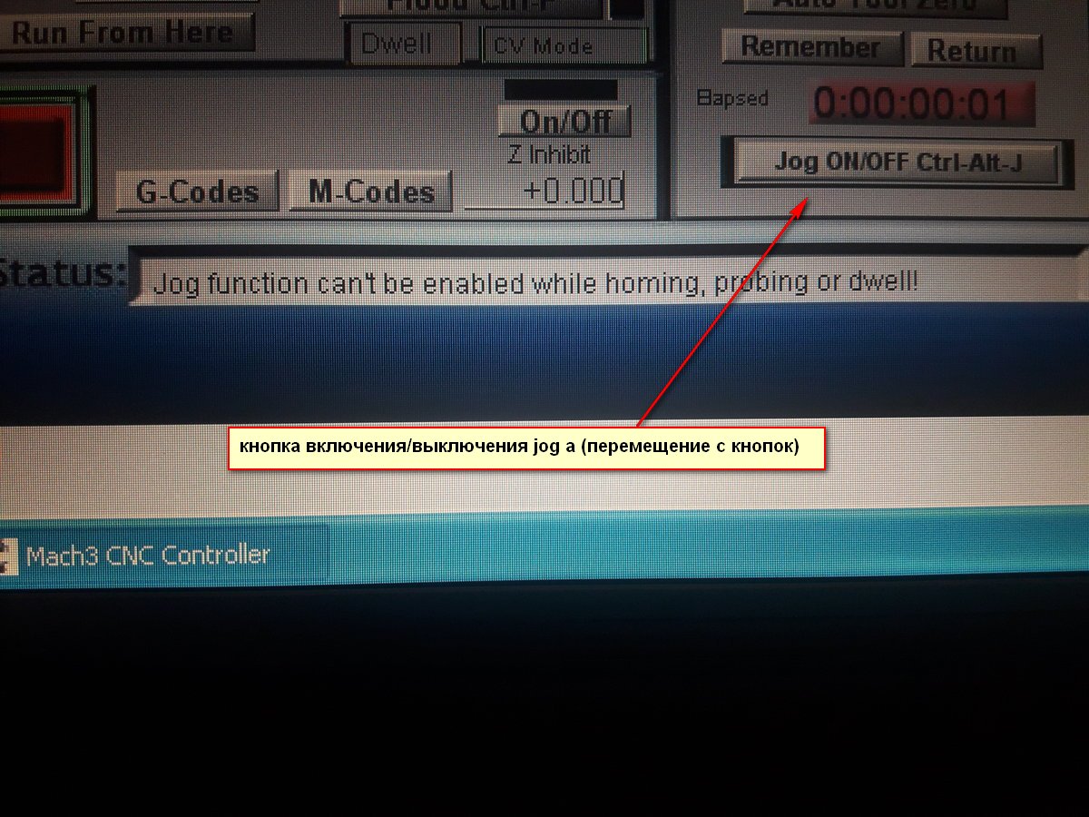

У вас jog выключен.
20191006_122520.jpg (1242 просмотра) <a class='original' href='./download/file.php?id=170026&mode=view' target=_blank>Загрузить оригинал (235.67 КБ)</a>
Так включён:
20161130113729079.jpg (1242 просмотра) <a class='original' href='./download/file.php?id=170025&mode=view' target=_blank>Загрузить оригинал (215.09 КБ)</a>

Евжений писал(а):У вас jog выключен
К сожалению дело не в этом...

Пишет ,что сетевой кабель не подключен. Попробовал другой кабель,всё тоже самое...
Предполагаю,что либо дрова слетели,либо контроллер накрылся. А может еще,что...

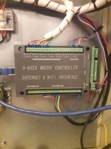

Разъём питания воткнут нормально? Питание на него приходит?
20191006_125838.jpg (1226 просмотров) <a class='original' href='./download/file.php?id=170031&mode=view' target=_blank>Загрузить оригинал (236.35 КБ)</a>

Евжений писал(а):Разъём питания воткнут нормально? Питание на него приходит?
Разъёмы вроде все на месте. Как проверить приходит ли на него питание,на нем никаких датчиков нет?
Евжений
Сообщения: 1076
Репутация: 136
Настоящее имя: Жэзэрэл
Откуда: Там, сям.
Сообщение Евжений »
Мультиметром, лампочкой. На этой колодке должно быть 12...30 вольт, возле неё написано напряжение.

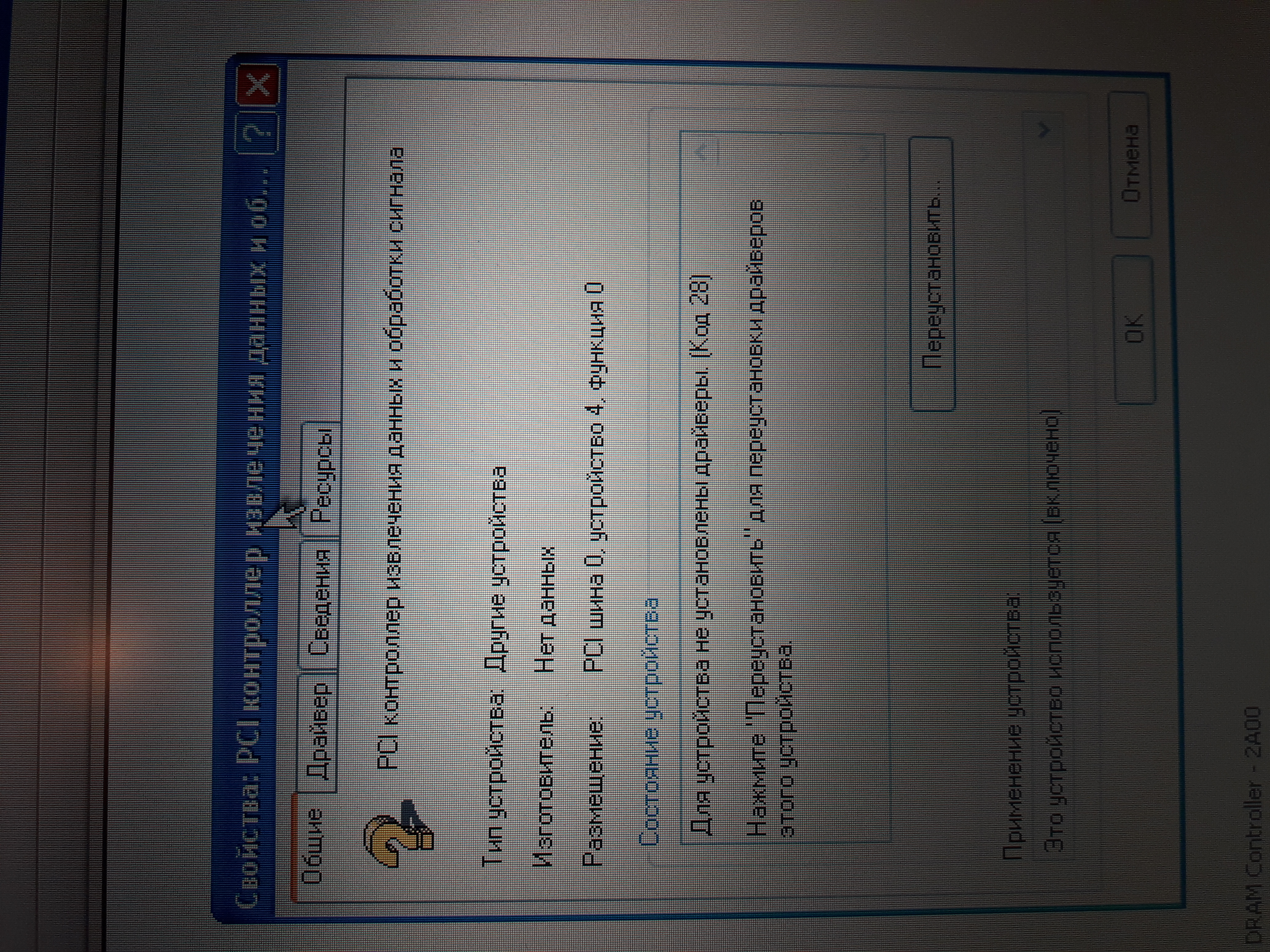

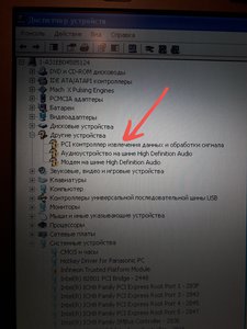

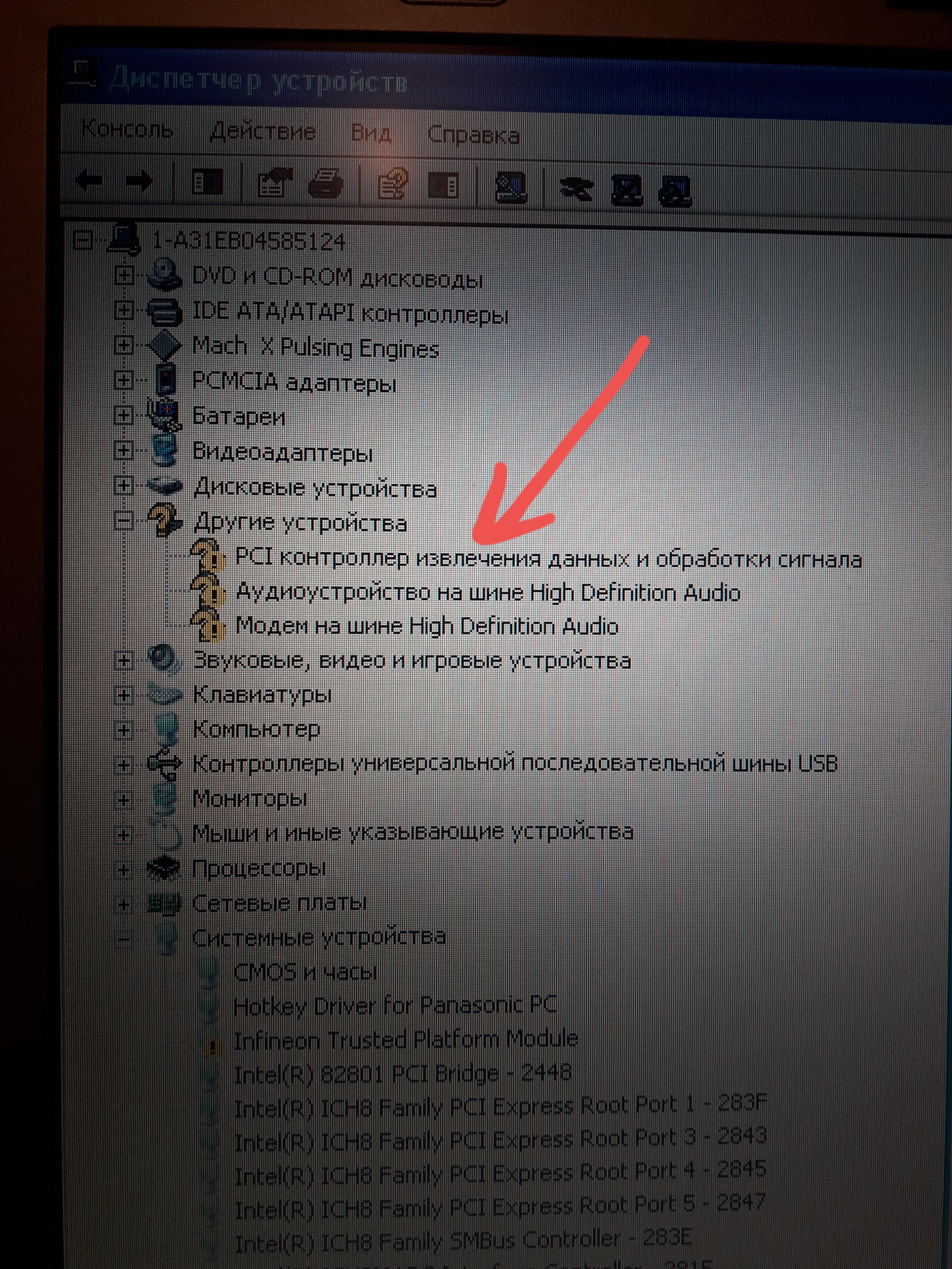

Ребят,подскажите,я правильно понимаю,что это и есть слетевшие драйвера контроллера? Может быть это и есть причина моей проблемы?
Если нет,то как они (драйвера контроллера) должны выглядеть?
20191007_222259.jpg (1089 просмотров) <a class='original' href='./download/file.php?id=170099&mode=view' target=_blank>Загрузить оригинал (9.64 МБ)</a>
20191007_220634.jpg (1089 просмотров) <a class='original' href='./download/file.php?id=170100&mode=view' target=_blank>Загрузить оригинал (7.89 МБ)</a>
hmnijp
Сообщения: 1553
Репутация: 542
Откуда: Ульяновск
Сообщение hmnijp »
ТоТо писал(а):Ребят,подскажите,я правильно понимаю,что это и есть слетевшие драйвера контроллера? Может быть это и есть причина моей проблемы?
на него на сколько помню нет никаких драйверов. Должны быть дрова на сетевую карту вашу, а он просто как сетевое устройство на каком то ip
