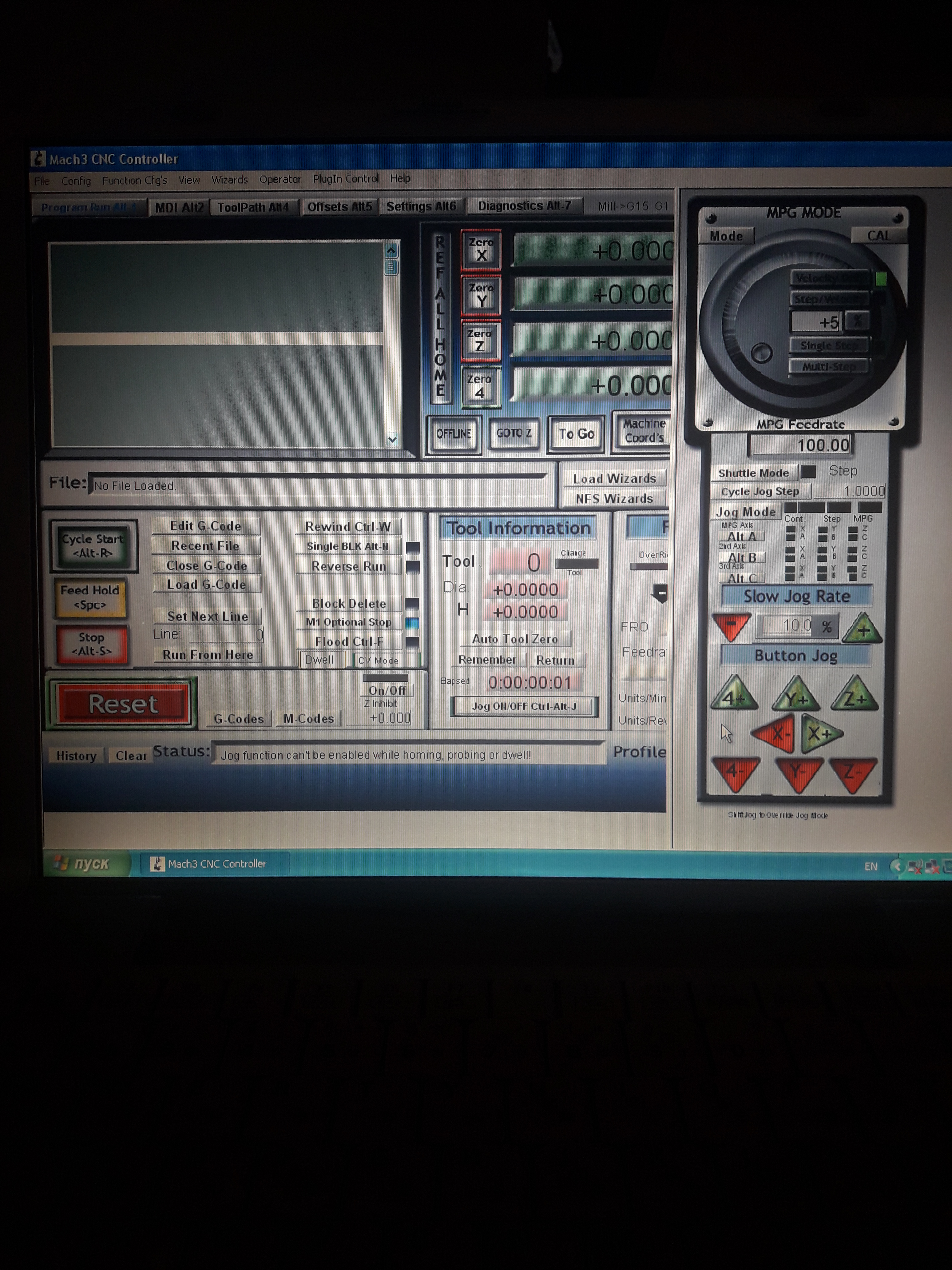

Евжений писал(а):Где это сообщение появляется? На русском? Или это перевод?
Сообщение появляется в маче,на английском (Jog function can't be enabled while homing, probing or dwell) перевод : Функция толчкового режима не может быть включена во время наведения, зондирования или задержки. (Сори!первый раз не корректно перевёл,поторопился) скрин ниже.

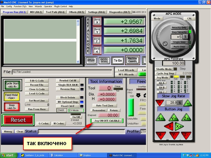

ТоТо писал(а):Jog function...
У вас jog выключен.
20191006_122520.jpg (1266 просмотров) <a class='original' href='./download/file.php?id=170026&mode=view' target=_blank>Загрузить оригинал (235.67 КБ)</a>
Так включён:
20161130113729079.jpg (1266 просмотров) <a class='original' href='./download/file.php?id=170025&mode=view' target=_blank>Загрузить оригинал (215.09 КБ)</a>

Евжений писал(а):У вас jog выключен
К сожалению дело не в этом...
