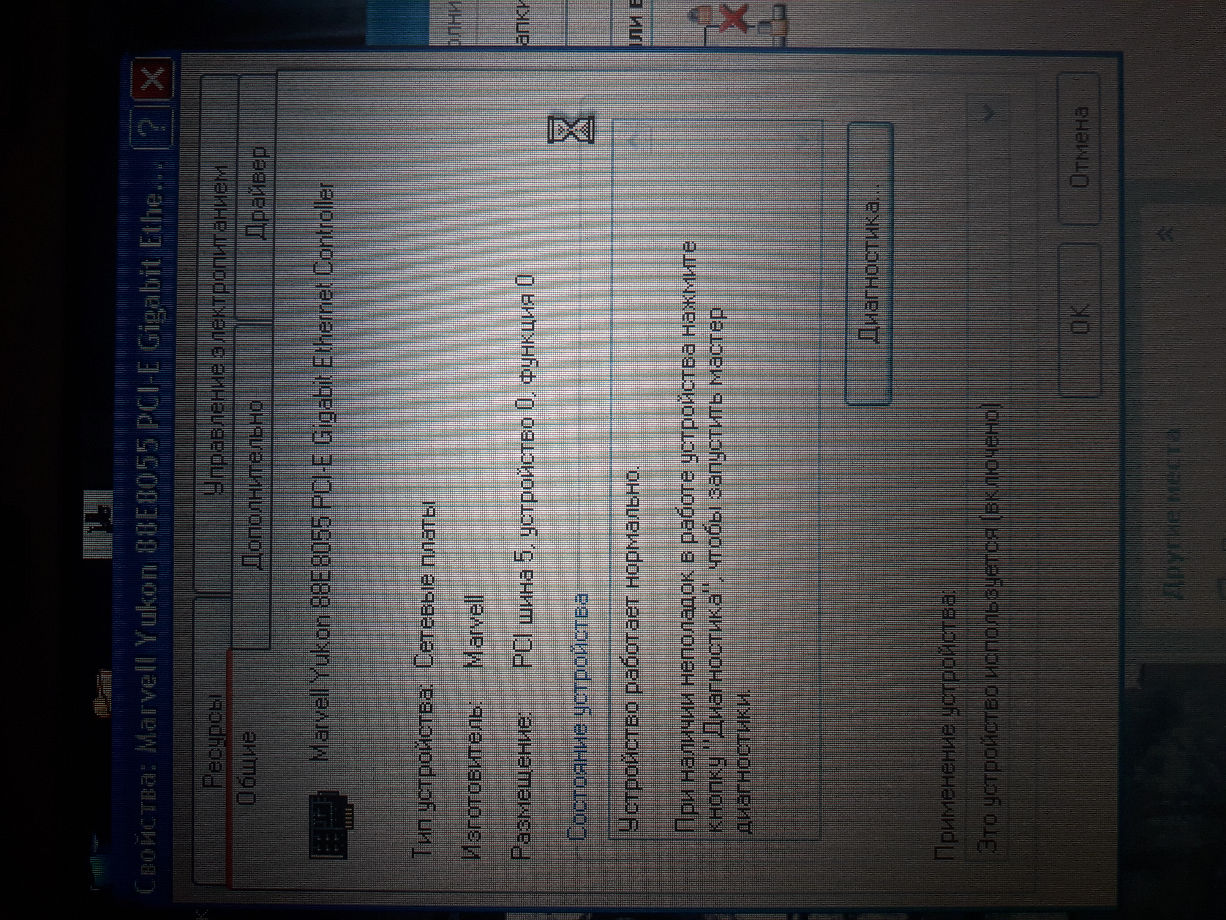

Тут вот обратил внимание на такой момент: "Отсутствует подключение по локальной сети" Может это оно самое?!!! Гляньте фотки пожалуйста!
20191006_133135.jpg (1312 просмотров) <a class='original' href='./download/file.php?id=170016&mode=view' target=_blank>Загрузить оригинал (6.42 МБ)</a>
20191006_133653.jpg (1312 просмотров) <a class='original' href='./download/file.php?id=170017&mode=view' target=_blank>Загрузить оригинал (7.12 МБ)</a>
20191006_133628.jpg (1312 просмотров) <a class='original' href='./download/file.php?id=170018&mode=view' target=_blank>Загрузить оригинал (7.22 МБ)</a>
hmnijp
Сообщения: 1553
Репутация: 542
Откуда: Ульяновск
Сообщение hmnijp »
Ох, многострадальная китайская пиратская копия китайского контроллера. Ну естественно, у вас контроллер по Ethernet подключен, если нет никакого сетевого соединения активного, то и связи не будет с ним...

Пишет ,что сетевой кабель не подключен. Попробовал другой кабель,всё тоже самое...
Предполагаю,что либо дрова слетели,либо контроллер накрылся. А может еще,что...

Ребят,подскажите,я правильно понимаю,что это и есть слетевшие драйвера контроллера? Может быть это и есть причина моей проблемы?
Если нет,то как они (драйвера контроллера) должны выглядеть?
20191007_222259.jpg (1112 просмотров) <a class='original' href='./download/file.php?id=170099&mode=view' target=_blank>Загрузить оригинал (9.64 МБ)</a>
20191007_220634.jpg (1112 просмотров) <a class='original' href='./download/file.php?id=170100&mode=view' target=_blank>Загрузить оригинал (7.89 МБ)</a>
hmnijp
Сообщения: 1553
Репутация: 542
Откуда: Ульяновск
Сообщение hmnijp »
ТоТо писал(а):Ребят,подскажите,я правильно понимаю,что это и есть слетевшие драйвера контроллера? Может быть это и есть причина моей проблемы?
на него на сколько помню нет никаких драйверов. Должны быть дрова на сетевую карту вашу, а он просто как сетевое устройство на каком то ip
