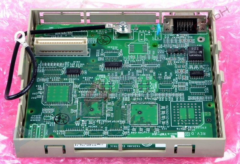

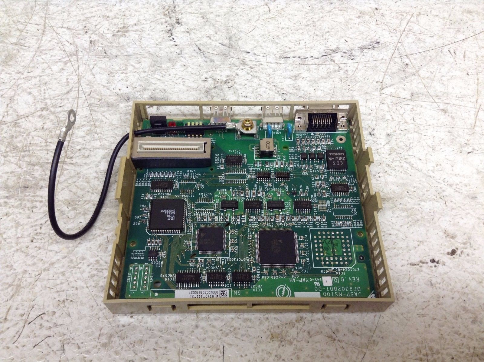

aftaev писал(а):если есть NS100, сдувать с него чипы не нужные и малость перепаивать
А можешь показать как NS100 стала выглядеть после переделки.
Re: Про сервы Yaskawa
s29 писал(а):А можешь показать как NS100 стала выглядеть после переделки.
Чтобы сфотать, снимать со станка нужно серву :wtf:
Для SGDH нужен модуль JUSP-FC100, он для линеек
NS-100 это mechatrolink
Брали плату NS-100(были холявные)
01.jpg (4334 просмотра) <a class='original' href='./download/file.php?id=111998&mode=view' target=_blank>Загрузить оригинал (383.05 КБ)</a>
Сдували с нее лишние деталюшки и получалась JUSP-FC100 ;)
Сравнивали по фоткам с евау и делали :hehehe:
02.jpg (4334 просмотра) <a class='original' href='./download/file.php?id=111999&mode=view' target=_blank>Загрузить оригинал (114.26 КБ)</a>
На таобао можно по дешевше найти https://world.taobao.com/item/541927683 ... cMT#detail
Там несколько микрух нужны видимо для согласования уровней, или вообще используют как буферы. Брат рисовал схемку как оно подключено. Думаю можно подключить линейки к разъему SGDH более проще ;)

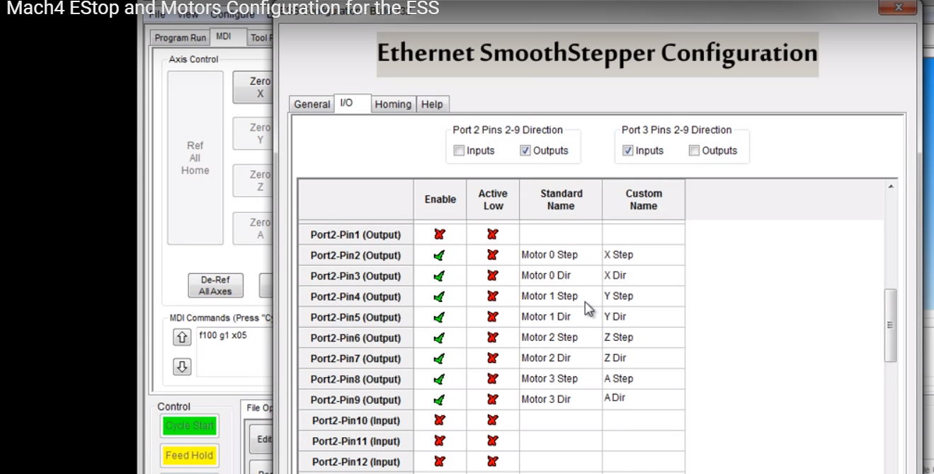

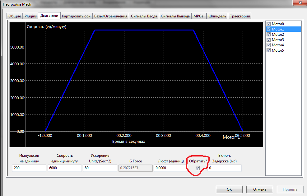

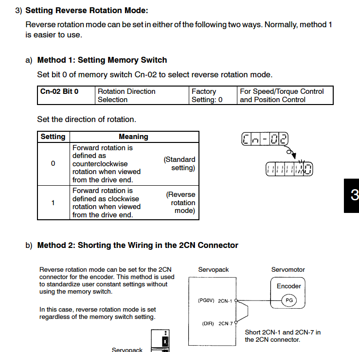

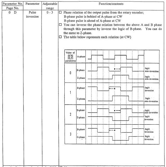

У меня сервопак SGDA и Mach 4 на одной оси 2 движка и по сколько привод на зубчатую рейку,то движки должны вращаться в разные стороны.У меня они вращаются в одну.В настройках одного движка ставлю галочку,а ничего не происходит или еще где то какие то настройки?
обратить.png (4179 просмотров) <a class='original' href='./download/file.php?id=112870&mode=view' target=_blank>Загрузить оригинал (47.32 КБ)</a>
Искать нужно где задаются пины вывода двигателя степ/дир.

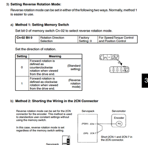

volod писал(а):У меня они вращаются в одну.В настройках одного движка ставлю галочку,а ничего не происходит или еще где то какие то настройки?
В настройках усилка должно быть инвертирование степ/дир.

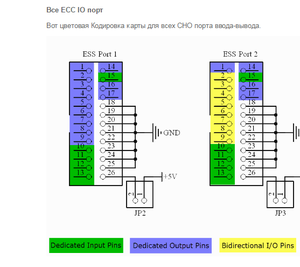

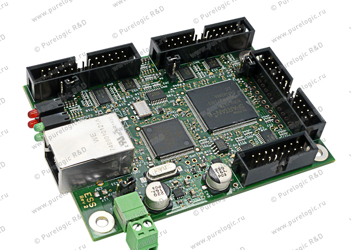

У меня контроллер стоит и плата .Пины настраивал,как на видео
контр.png (4168 просмотров) <a class='original' href='./download/file.php?id=112871&mode=view' target=_blank>Загрузить оригинал (464.21 КБ)</a>
плата комун.png (4168 просмотров) <a class='original' href='./download/file.php?id=112872&mode=view' target=_blank>Загрузить оригинал (75.83 КБ)</a>
ПОРТЫ.png (4168 просмотров) <a class='original' href='./download/file.php?id=112873&mode=view' target=_blank>Загрузить оригинал (41.05 КБ)</a>
моторы.png (4168 просмотров) <a class='original' href='./download/file.php?id=112874&mode=view' target=_blank>Загрузить оригинал (445.36 КБ)</a>
В смысле через Сигму вин?
volod
Сообщения: 26
Зарегистрирован: 11 ноя 2015, 18:29
Сообщение volod »
Вот это или я ошибся?
реверс.png (4142 просмотра) <a class='original' href='./download/file.php?id=112954&mode=view' target=_blank>Загрузить оригинал (82.83 КБ)</a>

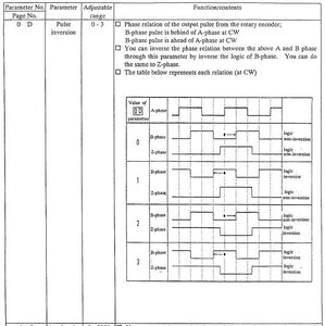

volod писал(а):Вот это или я ошибся?
у меня в Панасониках есть вот такое:
2017-05-31_082226.jpg (4118 просмотров) <a class='original' href='./download/file.php?id=112958&mode=view' target=_blank>Загрузить оригинал (43.87 КБ)</a>
volod
Сообщения: 26
Сообщение volod »
Получилось.В Сигма вин,что по моей картинке, единичку поставил и все заработало.Всем спасибо.

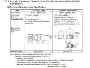

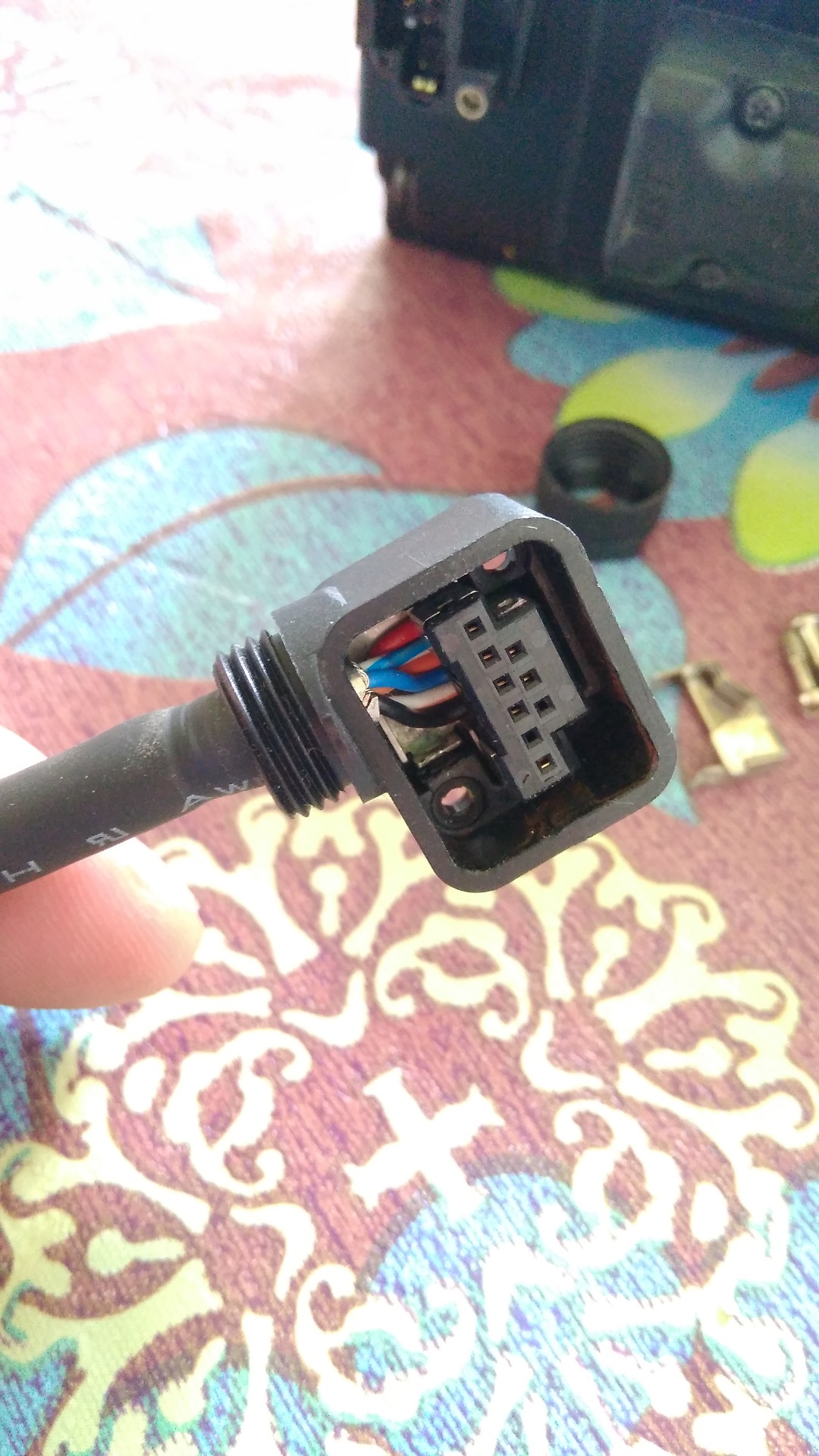

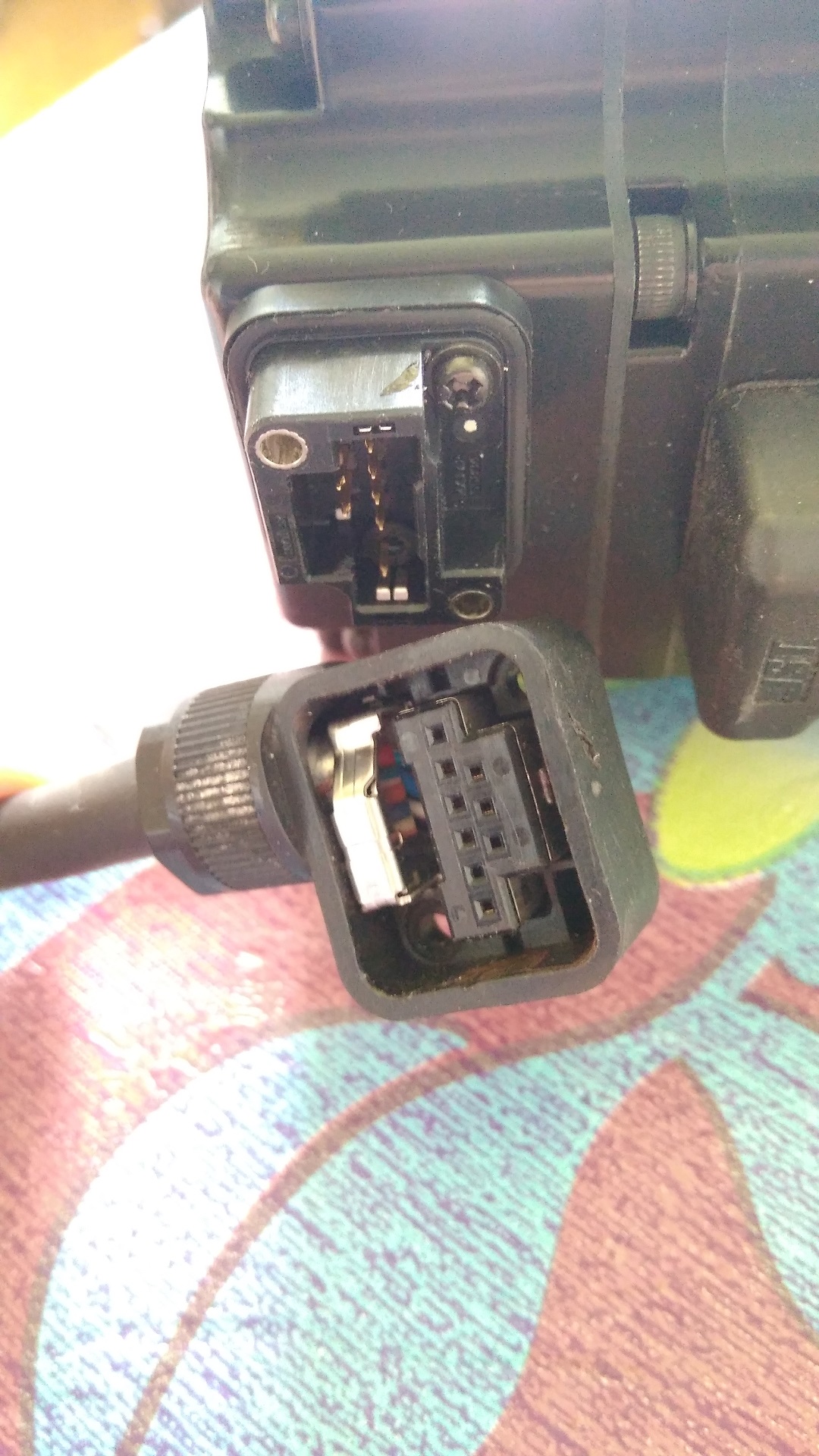

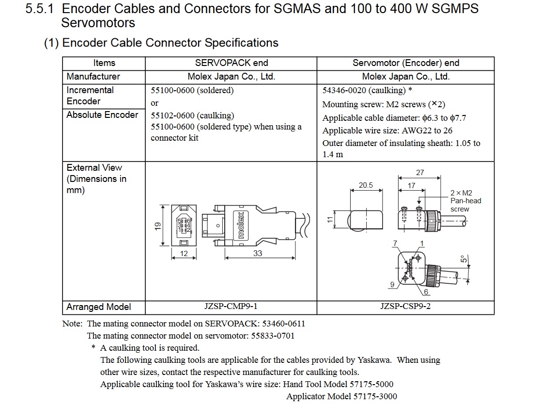

Подскажите пожалуйста, разъем молекс на энкодере движка разборный? Железяка отщелкивается, сама фишка шевелится, но не идет...
IMG_20170622_134806.jpg (4375 просмотров) <a class='original' href='./download/file.php?id=115077&mode=view' target=_blank>Загрузить оригинал (515.37 КБ)</a>
IMG_20170622_135133.jpg (4375 просмотров) <a class='original' href='./download/file.php?id=115078&mode=view' target=_blank>Загрузить оригинал (535.52 КБ)</a>
0001.jpg (4375 просмотров) <a class='original' href='./download/file.php?id=115076&mode=view' target=_blank>Загрузить оригинал (243.82 КБ)</a>
Или зря морочусь и можно просто наростить отрезанный кабель?
