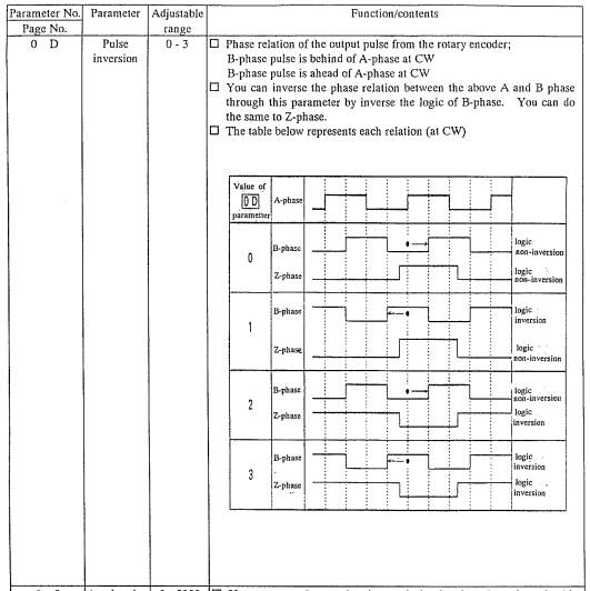

У меня сервопак SGDA и Mach 4 на одной оси 2 движка и по сколько привод на зубчатую рейку,то движки должны вращаться в разные стороны.У меня они вращаются в одну.В настройках одного движка ставлю галочку,а ничего не происходит или еще где то какие то настройки?

volod писал(а):У меня они вращаются в одну.В настройках одного движка ставлю галочку,а ничего не происходит или еще где то какие то настройки?
В настройках усилка должно быть инвертирование степ/дир.

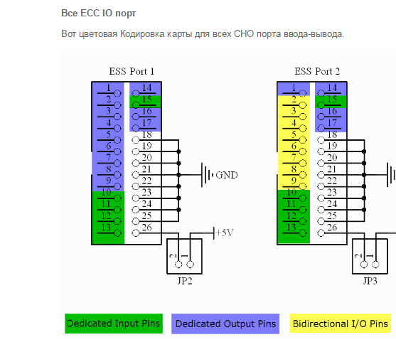

У меня контроллер стоит и плата .Пины настраивал,как на видео

Вот это или я ошибся?

Получилось.В Сигма вин,что по моей картинке, единичку поставил и все заработало.Всем спасибо.
