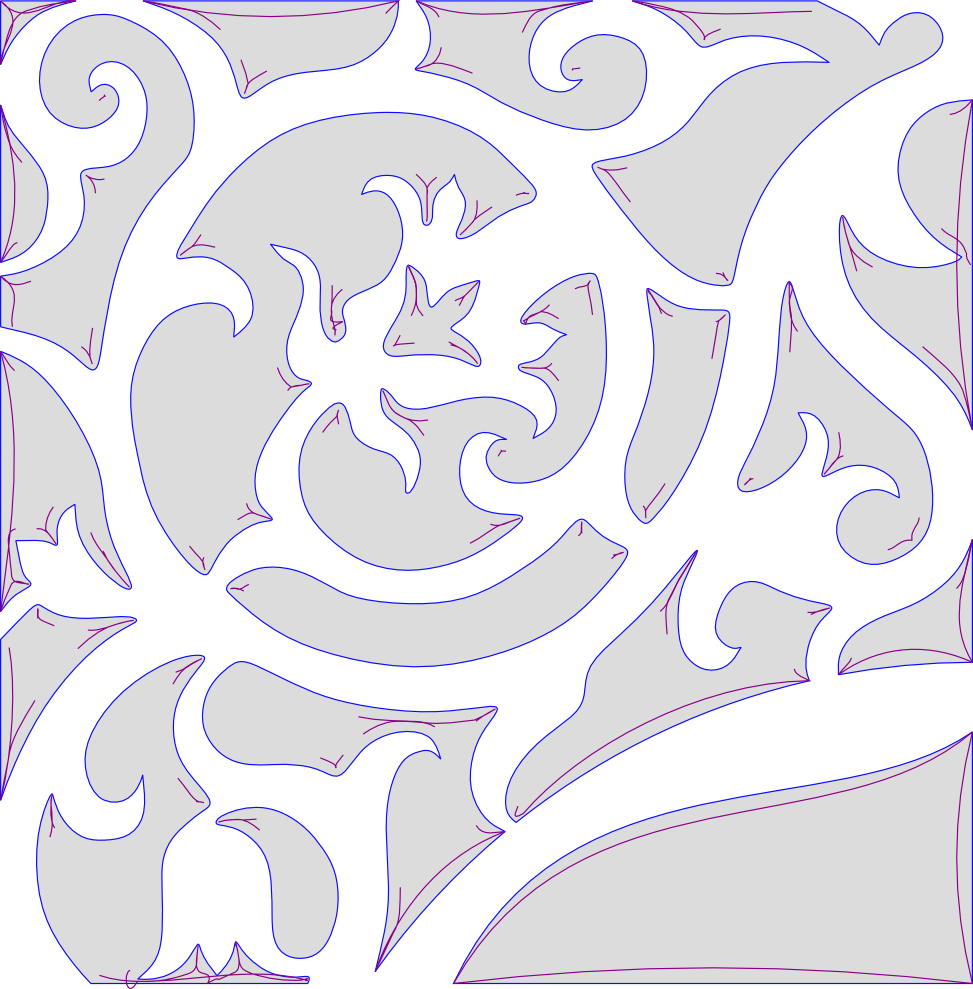

Пара неясных мест! Справа сверху траектория залезла на контур. все траектории почему-то отходят на переменное расстояние от контура (ожидается, что расстояние должно быть постоянным, пока укладываются D фрезы между ближайшими линиями контура).
traj.png (4745 просмотров) <a class='original' href='./download/file.php?id=335&mode=view' target=_blank>Загрузить оригинал (85.85 КБ)</a>
Сообщения: 22776
Re: Inkscape plug-in для экспорта в Gcode
Это происходит потому, что в этих местах всего один сегмент.
Например самый нижний контур это контур из трех сегментов. Кривая траектории строится по четырем точкам. Точки получаются оффсетом исходной кривой в t=0, 0.25, 0.75 и 1. Так сегмент большой, то кривая получается очень плавная. По кривой получается оффсет 0, d, d, 0 в точках t=0, 0.25, 0.75 и 1 соответственно. Если разбить сегмент на несколько, то получится совсем другой результат.

gcode_engraving_0020.png (4744 просмотра) <a class='original' href='./download/file.php?id=336&mode=view' target=_blank>Загрузить оригинал (258.79 КБ)</a>
Кстати, если включить галочку Draw additional graphics to debug engraving path, то будет видно как рассчитывается отступ. Синие линии - нормальки в точке, маленкая окружность - точка отступа траектории (она может лежать дальше от контура, чем траектория, т.к. отступ для траектории это минимум из отступа и диаметра фрезы) и большая окружность - это окружность вписанная в контур, с помощью которой вычисляется точка отступа (точка отступа ее центр).

Очередной багфикс + добавление вычисления кривизны кривой в точке.
+ Дополнительное разбиение контура (Расширения - Добавить узлы ( по длине сегмента 50 ) )
Время обработки < 20 сек. на все.
gcode_engraving_0021.png (4766 просмотров) <a class='original' href='./download/file.php?id=337&mode=view' target=_blank>Загрузить оригинал (192.87 КБ)</a>
Думаю, можно начинать писать экспорт.

Да. Выглядит отменно. В любом случае - это уже позволить решать реальные задачи. При экспорте надо обратить внимание, чтоб сразу работала сортировка - все контуры только в одну сторону резать надо! В реальной жизни если смотреть со стороны инструмента на деталь, то вращение идёт по часовой стрелке (и покупной инструмент с этим расчётом продаётся) => по часовой же и надо всё резать! Направления показаны тонкими красными стрелками.
