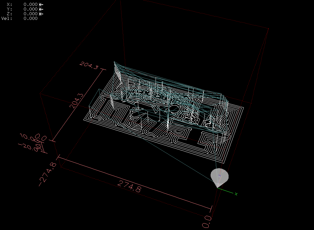

Разработка Gcodetools
Screenshot-output.ngc - AXIS-4.png (215379 просмотров) <a class='original' href='./download/file.php?id=348&mode=view' target=_blank>Загрузить оригинал (31.64 КБ)</a>
Эта ветка посвящена разработке Gcodetools, плагина для векторного редактора Inkscape, позволяющего конвертировать кривые из Inkscape в Gкод, используя круговую и линейную интерполяцию.
Описание работы, установка, помошь и уроки по плагину можно найти в теме: Gcodetools - plug-in Inkscape для экспорта в Gcode

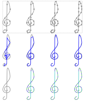

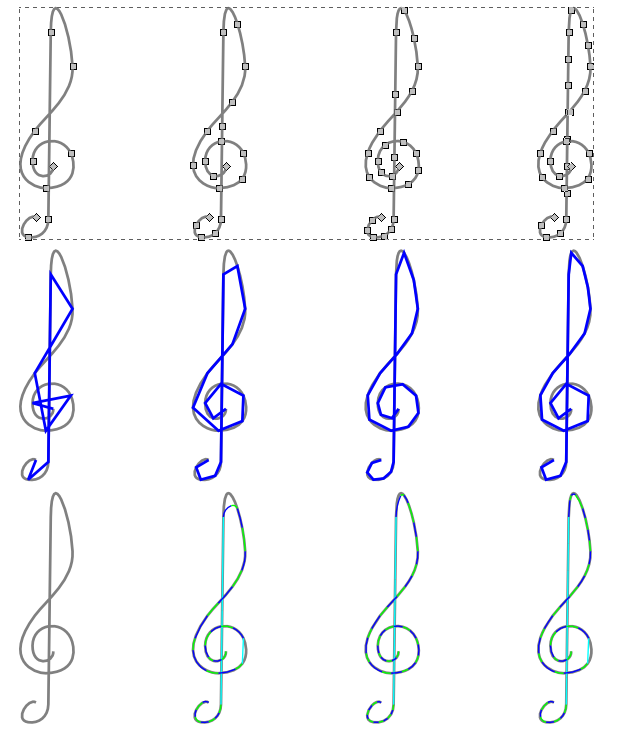

Вот первые тесты:
Первая строчка - показаны узлы
Вторая - плагин gcode
Третья - плагин gcode_tools
inkscape_plugin_ex.png (20849 просмотров) <a class='original' href='./download/file.php?id=50&mode=view' target=_blank>Загрузить оригинал (76.33 КБ)</a>

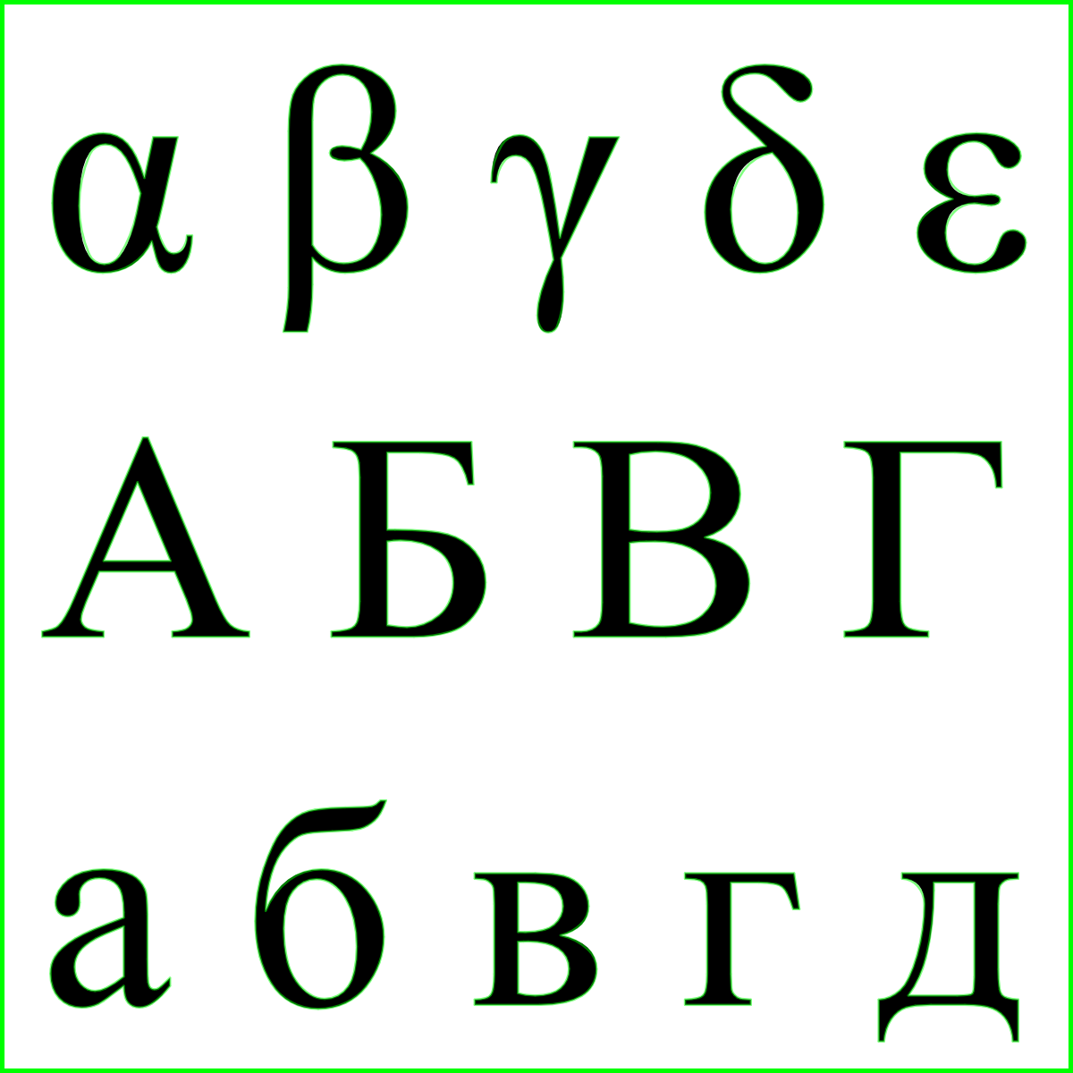

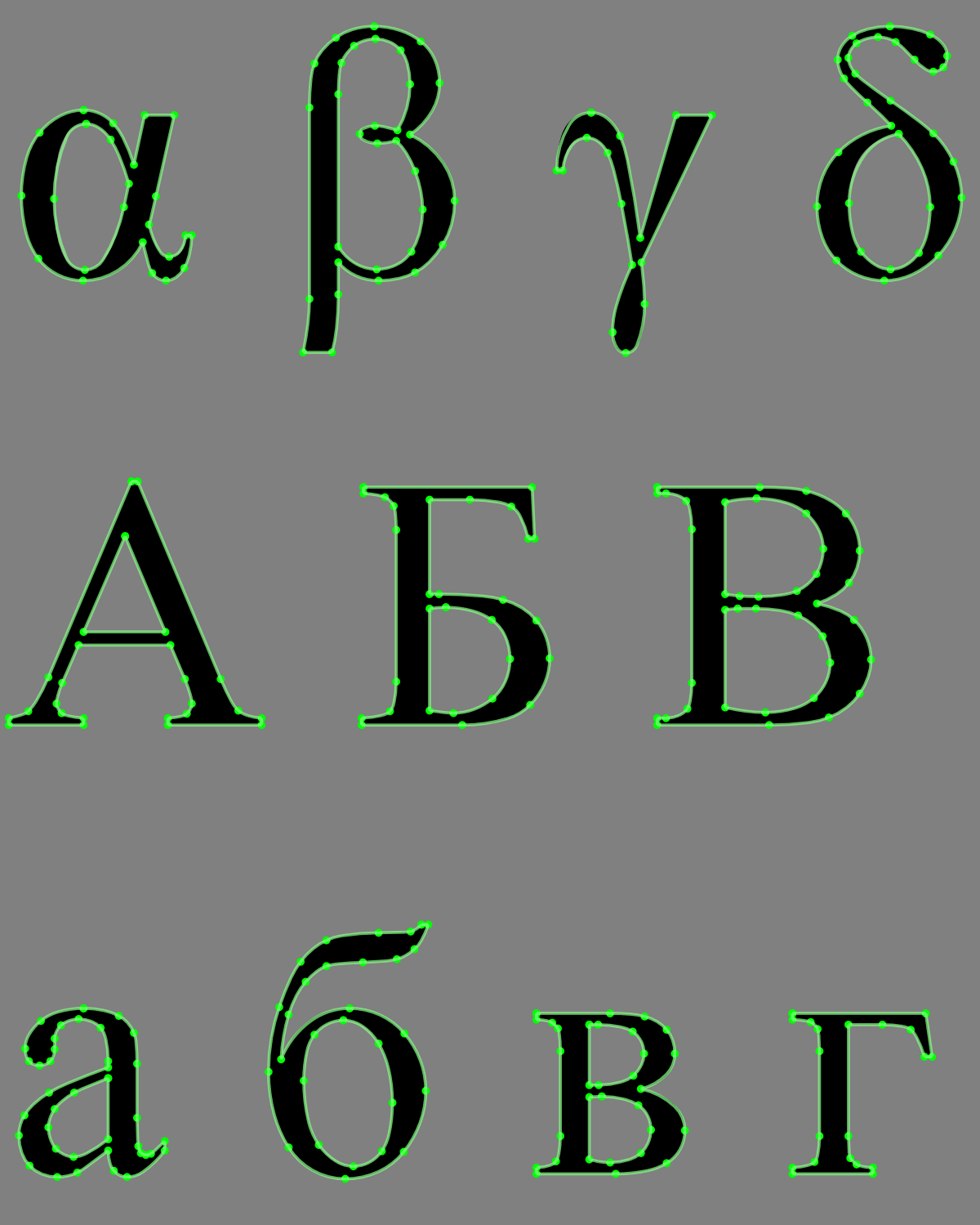

Re: Inkscape
Убраны мелкие баги.
Доработан алгоритм.
Пример работы с текстом:
Текст только переведен в кривые, узлы не добавлялись.
g30880.png (20848 просмотров) <a class='original' href='./download/file.php?id=52&mode=view' target=_blank>Загрузить оригинал (190.47 КБ)</a>
rect61754.png (20848 просмотров) <a class='original' href='./download/file.php?id=53&mode=view' target=_blank>Загрузить оригинал (123.82 КБ)</a>

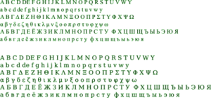

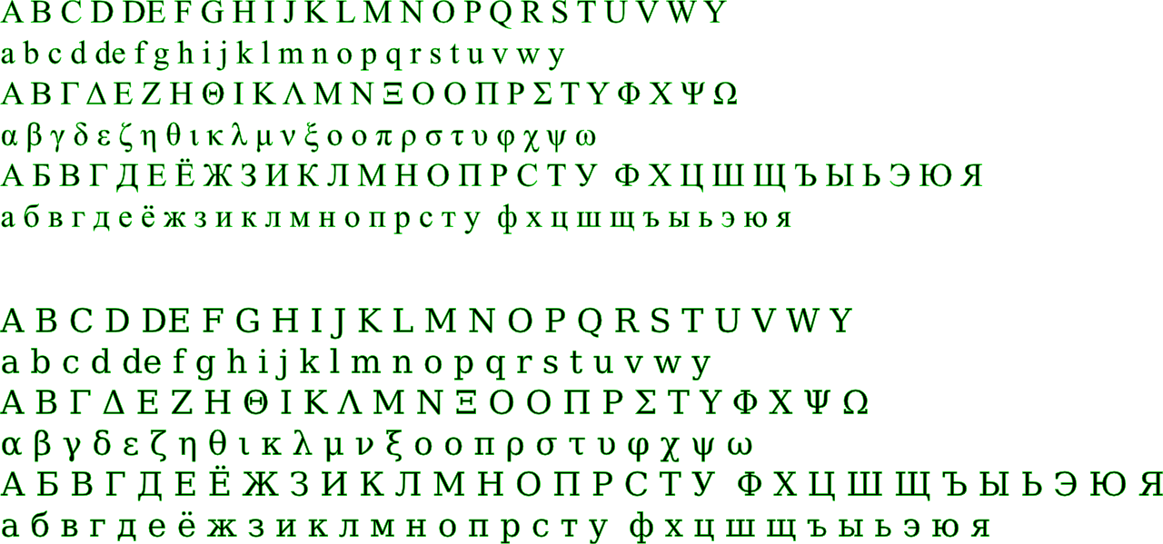

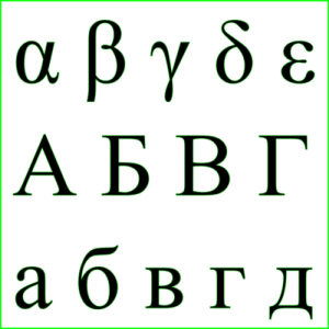

Новая картинка текста:
на ней видны неточности, лучше всего видно на гамме, но количество узлов это оправдывает
g58446.png (20846 просмотров) <a class='original' href='./download/file.php?id=55&mode=view' target=_blank>Загрузить оригинал (231.59 КБ)</a>
