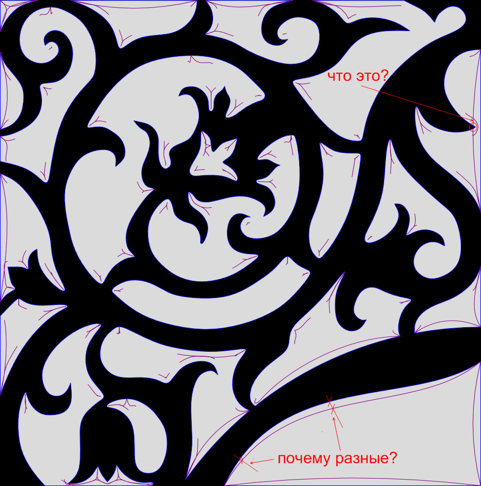

Пара неясных мест! Справа сверху траектория залезла на контур. все траектории почему-то отходят на переменное расстояние от контура (ожидается, что расстояние должно быть постоянным, пока укладываются D фрезы между ближайшими линиями контура).

Это происходит потому, что в этих местах всего один сегмент.
Например самый нижний контур это контур из трех сегментов. Кривая траектории строится по четырем точкам. Точки получаются оффсетом исходной кривой в t=0, 0.25, 0.75 и 1. Так сегмент большой, то кривая получается очень плавная. По кривой получается оффсет 0, d, d, 0 в точках t=0, 0.25, 0.75 и 1 соответственно. Если разбить сегмент на несколько, то получится совсем другой результат.
Попробуй последнюю версию отсюда:
https://launchpad.net/gcodetools
(bzr branch lp:gcodetools)
Вкратце, выбираешь кривую или несколько кривых, ставишь диаметр фрезы, во вкладке engraving ставишь диаметр цилиндра грубой обработки и все.

Кстати, если включить галочку Draw additional graphics to debug engraving path, то будет видно как рассчитывается отступ. Синие линии - нормальки в точке, маленкая окружность - точка отступа траектории (она может лежать дальше от контура, чем траектория, т.к. отступ для траектории это минимум из отступа и диаметра фрезы) и большая окружность - это окружность вписанная в контур, с помощью которой вычисляется точка отступа (точка отступа ее центр).
