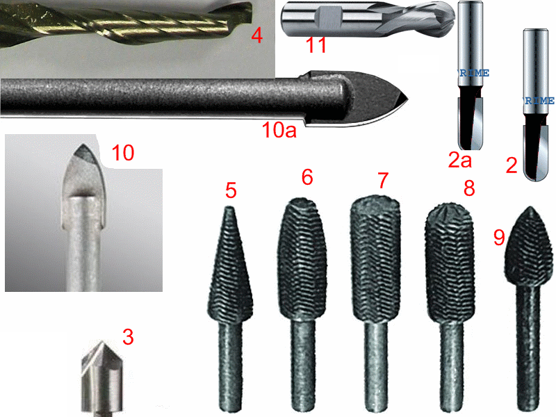

Так угол равен высота на диаметр?
Для простейшего случая - да. Для "сложного" профиль фрезы надо задавать для всех фрез. Наиболее используемые:
2 - скруглённый цилиндр (2а - с центральной плоской частью)
3 - треугольная фреза (номер 5 - со срезом)
Пихать в переменную чистый питон это долгая дырка безопасности
IMHO, в данном случае это очень оправданный риск.
Гравировка делается чем-то кроме конуса?
Конечно, да: шариковой фрезой (вроде 11)

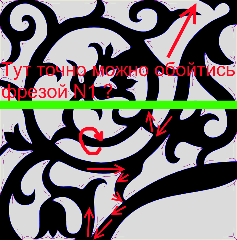

Кстати, та траектория которая на рисунках подходит или нет. Что в ней не так?
Непонятны некоторые места. Прокомментирую следующим постом.
cutters.png (4739 просмотров) <a class='original' href='./download/file.php?id=334&mode=view' target=_blank>Загрузить оригинал (147.22 КБ)</a>

Пара неясных мест! Справа сверху траектория залезла на контур. все траектории почему-то отходят на переменное расстояние от контура (ожидается, что расстояние должно быть постоянным, пока укладываются D фрезы между ближайшими линиями контура).
traj.png (4739 просмотров) <a class='original' href='./download/file.php?id=335&mode=view' target=_blank>Загрузить оригинал (85.85 КБ)</a>
Сообщения: 22776
Re: Inkscape plug-in для экспорта в Gcode
Это происходит потому, что в этих местах всего один сегмент.
Например самый нижний контур это контур из трех сегментов. Кривая траектории строится по четырем точкам. Точки получаются оффсетом исходной кривой в t=0, 0.25, 0.75 и 1. Так сегмент большой, то кривая получается очень плавная. По кривой получается оффсет 0, d, d, 0 в точках t=0, 0.25, 0.75 и 1 соответственно. Если разбить сегмент на несколько, то получится совсем другой результат.
Попробуй последнюю версию отсюда:
https://launchpad.net/gcodetools
(bzr branch lp:gcodetools)
Вкратце, выбираешь кривую или несколько кривых, ставишь диаметр фрезы, во вкладке engraving ставишь диаметр цилиндра грубой обработки и все.
