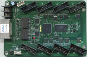

romanetz писал(а): Добрый день, меня интересует, т.к. использовать карту с недоработанными драйверами под мач3 невозможно.
На счет перепайки чипа - зачем с таким заморачиваться? Проще выпаять оптопару (если она мешает) и вывести пин куда надо на колодке, поменяв местами вход/выход и выход дир/степ, все равно на драйверах оптопары на входе стоят. И пофиг что будет не по феншую входы/выходы раскиданы по колодкам, главное чтобы можно было использовать

Картинка платы и распиновка
cl-5a-75b-v70-front.jpg (5280 просмотров) <a class='original' href='./download/file.php?id=201269&sid=cc5bc94e9b30a1831802de52d65f51b7&mode=view' target=_blank>Загрузить оригинал (1.63 МБ)</a>

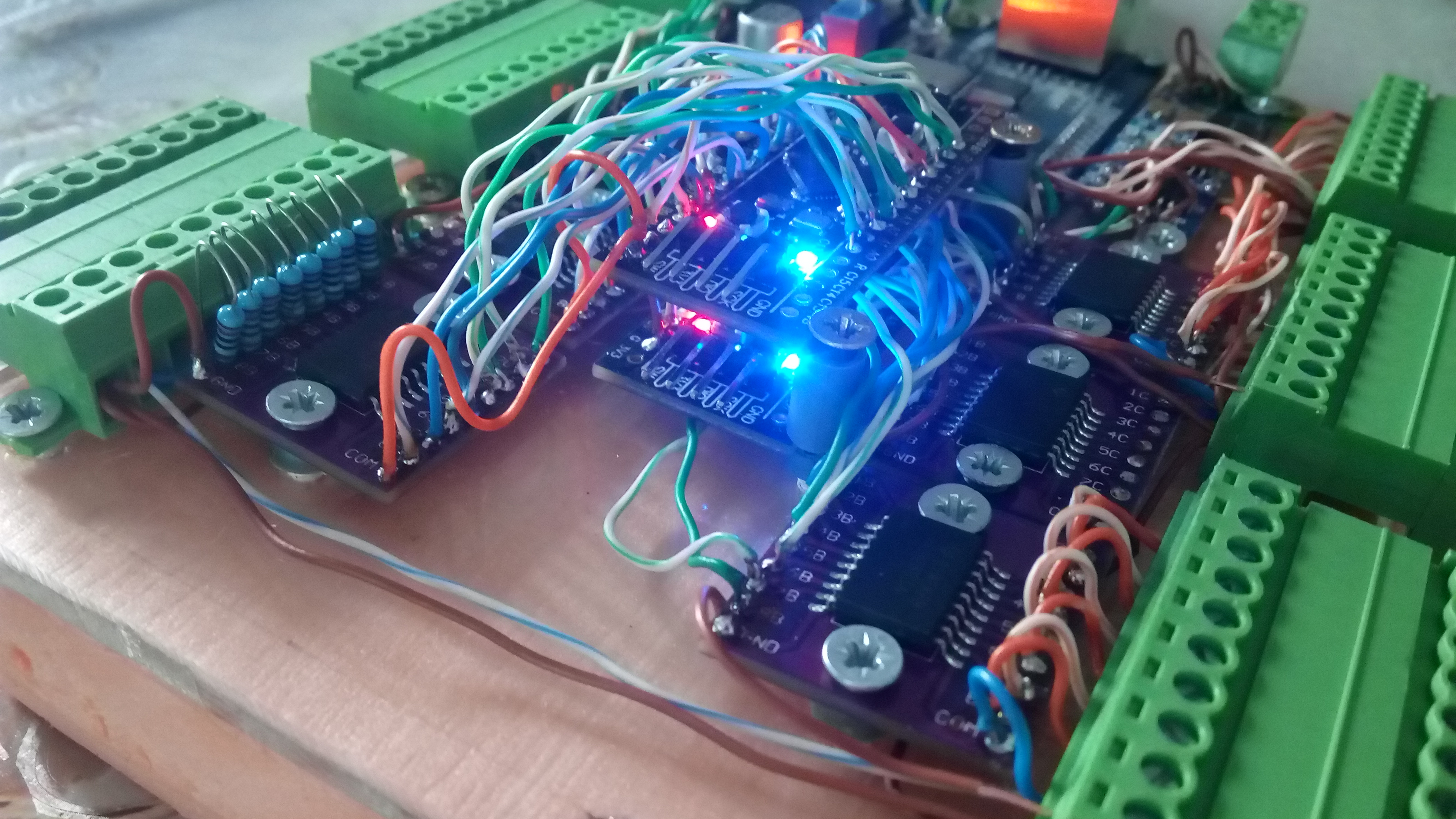

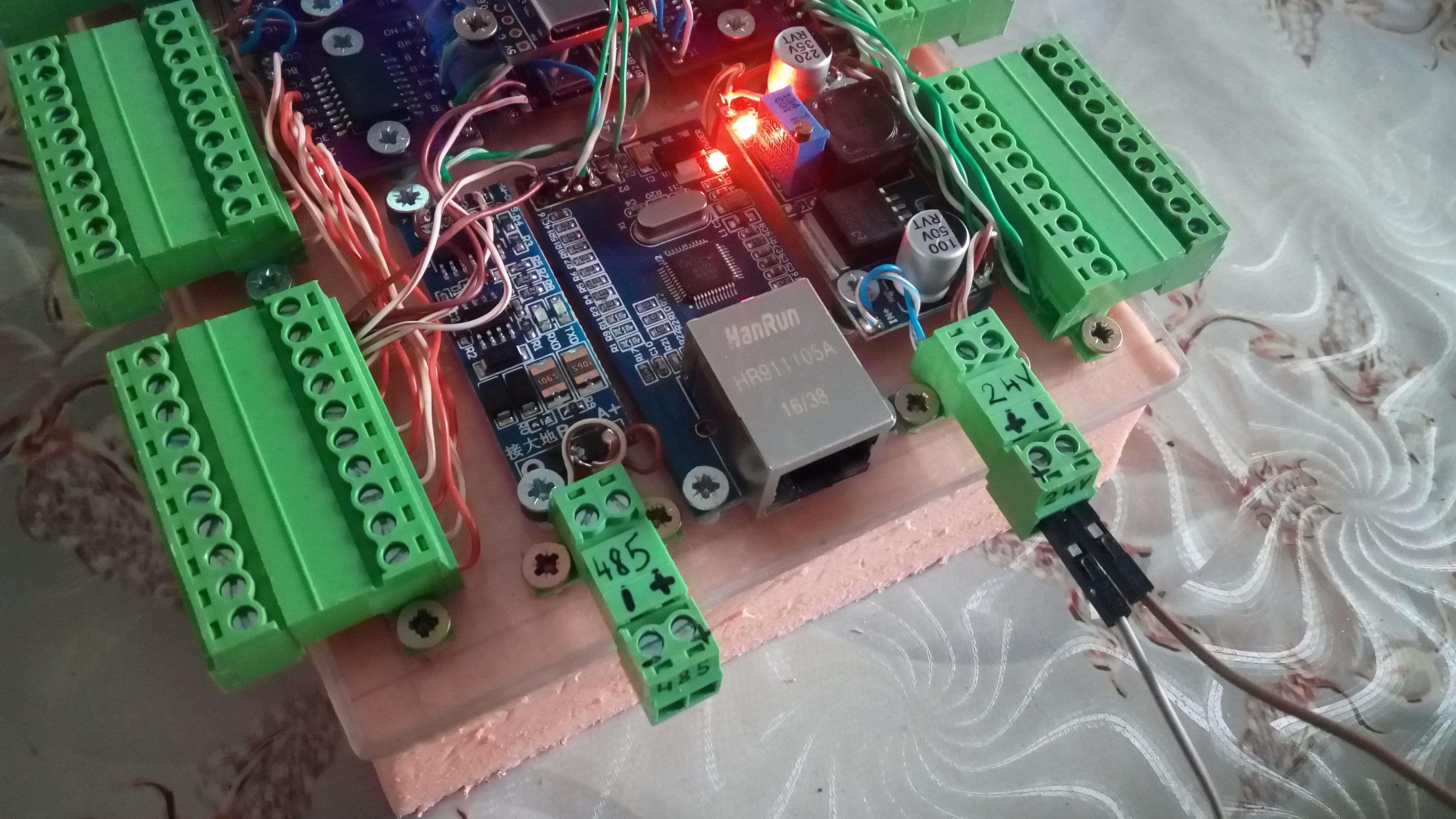

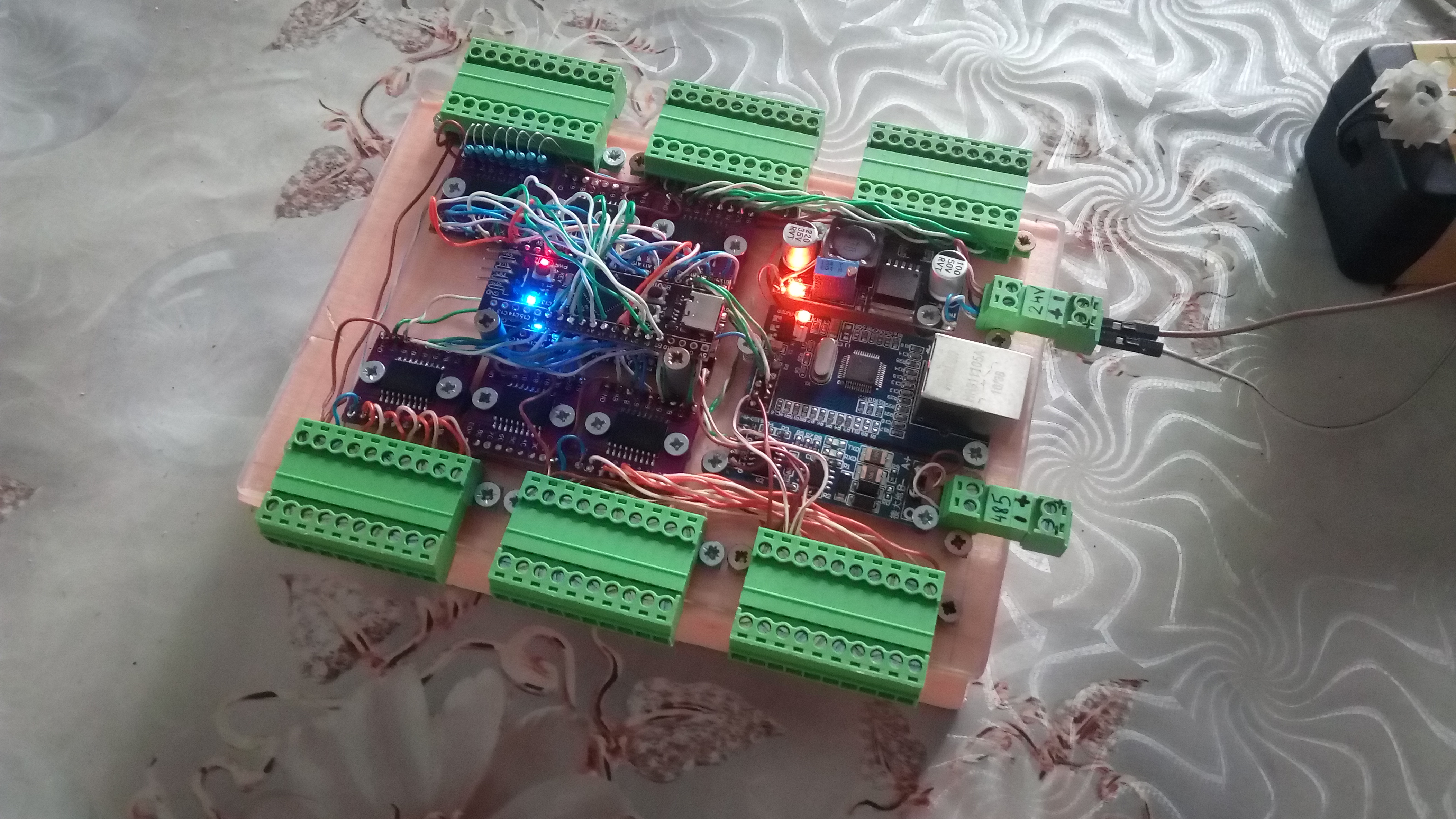

Re: Ethernet контроллер для LinuxCNC (STM32, FPGA)
Эксперименты с новым железом. Всё максимально бюджетное до неприличия. Если макет покажет себя хорошо, сделаю шильдик, куда все модули будут тупо вставляться. Всё-таки, паять такую лапшу ещё то удовольствие :)
IMG_20220513_161025.jpg (4785 просмотров) <a class='original' href='./download/file.php?id=203322&sid=cc5bc94e9b30a1831802de52d65f51b7&mode=view' target=_blank>Загрузить оригинал (2.87 МБ)</a>
IMG_20220513_161106.jpg (4785 просмотров) <a class='original' href='./download/file.php?id=203323&sid=cc5bc94e9b30a1831802de52d65f51b7&mode=view' target=_blank>Загрузить оригинал (2.98 МБ)</a>
IMG_20220513_161130.jpg (4785 просмотров) <a class='original' href='./download/file.php?id=203324&sid=cc5bc94e9b30a1831802de52d65f51b7&mode=view' target=_blank>Загрузить оригинал (2.8 МБ)</a>

а чего там за модули на выход?

DCDC, STM32F401 x 2, ULN2803 x 6, W5500, RS485-TTL. 16 входов 5V, 16 выходов 5V, 8 входов 24V, 8 выходов 24V. Главный STM работает с периферией и выходами, второй STM - только со входами.

MX_Master писал(а): 13 май 2022, 22:56ULN2803 x 6
ок
а то я смотрю какие то "жирные" ИМС, думал может чего похитрее )
Сообщения: 7490
Всё уже придумано за нас, транзистор в руки и вперёд :)
ЗЫ ещё раз пересчитал комплектуху на нынешние цены, получается примерно 1500р. :beer_blow:
