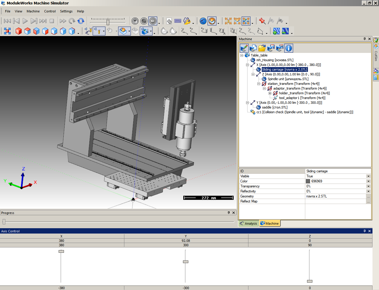

Всё пытаюсь впихнуть STL модели частей моего станка в SolidCam, так сказать для более реальной визуализации обработки на станке.
Моделей напихал, и даже двигаются они с заданными параметрами, но вот всё никак не догоню как правильно сделать между ними сопряжения. STL файлы делал из одной сборки станка, там они располагались относительно начальной точки координат каждый на своём месте, а вставляются в визуализацию как попало и не пойму как их переместить.
Визуализация на станке.jpg (3867 просмотров) <a class='original' href='./download/file.php?id=64923&mode=view' target=_blank>Загрузить оригинал (568.71 КБ)</a>
Может кто понимает как это сделать?

Re: SolidCAM
Сообщение A-Tr »
У меня была неудачная попытка. Я пришел к мнению, что все детали станка надо сразу смещать относительно нуля. Тогда в итоге получишь нормальный результат.
Мне это надоело и я бросил(

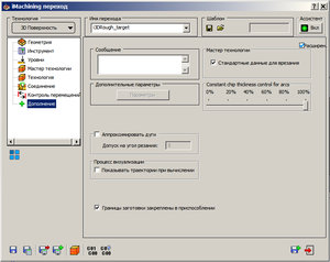

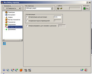

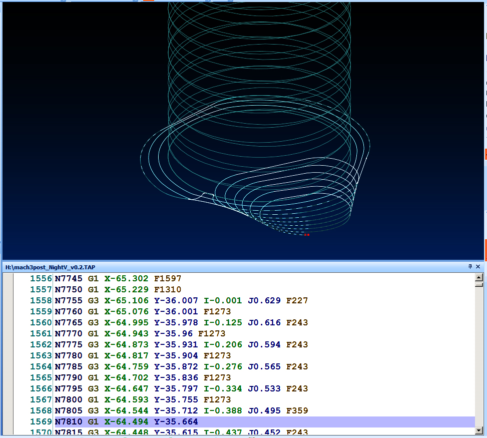

Пытаюсь подружиться с SolidCAM iMachining 3D, но пока тяжко, надеюсь на Вашу помощь.
Проблема в обработке дуг при постоянной смене скорости.
В солиде не ставлю галки для преобразования в отрезки
1.jpg (3811 просмотров) <a class='original' href='./download/file.php?id=65229&mode=view' target=_blank>Загрузить оригинал (183.37 КБ)</a>
2.jpg (3811 просмотров) <a class='original' href='./download/file.php?id=65228&mode=view' target=_blank>Загрузить оригинал (231.85 КБ)</a>

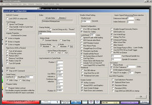

После SolidCAM фаил идёт в Mach3, настройки там такие
general config.jpg (3811 просмотров) <a class='original' href='./download/file.php?id=65227&mode=view' target=_blank>Загрузить оригинал (419.63 КБ)</a>
Постпроцессоры для Mach3 пробовал от NightV и тот, который мне давал nik1

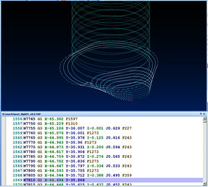

Станок нормально отрабатывает и G1 и G3, но как только в каждой строке начинает меняться скорость - станок превращается в "перфоратор".
На симуляторе видно места "дрожания" станка, линии пунктирные, и в коде каждая строка с изменением скорости
симулятор траектории.jpg (3811 просмотров) <a class='original' href='./download/file.php?id=65233&mode=view' target=_blank>Загрузить оригинал (615.01 КБ)</a>
Куда копать, в настройки Mach3 или в SolidCAM чего переключить?

Дрюня писал(а): но как только в каждой строке начинает меняться скорость - станок превращается в "перфоратор".
В Масн3 в настройках измени Motion mode - но может быть хуже.
Дрюня
Сообщения: 1986
Репутация: 1504
Откуда: Днепр
Re: SolidCAM
Сообщение Дрюня »
При Exact stop дёргается на всех "отрезках". При Constant Velocity хорошо работает и на отрезках и на дугах, пока в каждой строке не появляется параметр скорости. Похоже, что он начинает всё время тормозить/разгоняться. :wik:
Пипец, руки опускаются... Чего он через такие короткие отрезки скорость меняет?
N5495 G1 X-70.746 Y-32.597
N5500 G1 X-70.739 Y-32.701
N5505 G1 X-70.73 Y-32.804 F954
N5510 G1 X-70.718 Y-32.908
N5515 G1 X-70.704 Y-33.01 F358
N5520 G1 X-70.695 Y-33.07
N5525 G1 X-70.677 Y-33.17 F282
N5530 G1 X-70.654 Y-33.269
N5535 G1 X-70.624 Y-33.365 F294
N5540 G1 X-70.598 Y-33.435
N5545 G1 X-70.572 Y-33.494 F316
N5550 G1 X-70.545 Y-33.548
N5555 G1 X-70.502 Y-33.624 F355
N5560 G1 X-70.436 Y-33.726 F379
На дугах похожая фигня, на дуге сбрасывает и сразу по прямой разгоняется
N6055 G1 X-69.5 Y-29.791 F780
N6060 G3 X-69.589 Y-29.837 I0.346 J-0.784 F223
N6065 G1 X-69.773 Y-29.945 F780
N6070 G3 X-69.852 Y-29.998 I0.435 J-0.738 F223
N6075 G1 X-70.009 Y-30.116 F780
N6080 G3 X-70.093 Y-30.188 I0.515 J-0.685 F223
N6085 G1 X-70.228 Y-30.32 F780
N6090 G3 X-70.307 Y-30.409 I0.599 J-0.613 F223
N6095 G1 X-70.421 Y-30.556 F780
N6100 G3 X-70.49 Y-30.66 I0.678 J-0.524 F223
N6105 G1 X-70.566 Y-30.795 F780
N6110 G3 X-70.608 Y-30.882 I0.747 J-0.42 F223
N6115 G1 X-70.682 Y-31.056 F780
N6120 G3 X-70.709 Y-31.13 I0.79 J-0.333 F223
N6125 G1 X-70.766 Y-31.31 F780
N6130 G3 X-70.782 Y-31.369 I0.817 J-0.259 F223
N6135 G1 X-70.829 Y-31.564 F780
N6140 G3 X-70.841 Y-31.623 I0.833 J-0.2 F223
N6145 G1 X-70.874 Y-31.82 F780
N6150 G3 X-70.882 Y-31.878 I0.845 J-0.141 F223
N6155 G1 X-70.903 Y-32.102 F780
Где это отключить/поправить?

Ручками в блокноте убрал все промежуточные заниженные подачи и станок "по воздуху" заработал прекрасно, так как я себе представлял imachining. Вот бы найти как автоматом задавать мин/макс боковой шаг и рабочую с холостой скорости подачи...

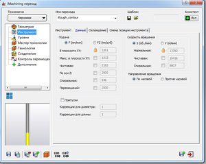

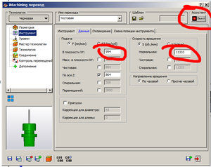

Дрюня писал(а):Вот бы найти как автоматом задавать мин/макс боковой шаг и рабочую с холостой скорости подачи...
На сколько я понял боковой шаг задается автоматом, руками их не поправить. А подачи/обороты тут можно ограничить:
Подачи_обороты.jpg (3741 просмотр) <a class='original' href='./download/file.php?id=65327&mode=view' target=_blank>Загрузить оригинал (111.05 КБ)</a>
В ID станка задается максимальная подача и обороты шпинделя, которые может переварить станок. айМашининг может посчитать подачи выше максимальных из ID станка, тогда выпадает ошибка чтоб проверили ID станка. Можно в окошке выше ограничить подачи.

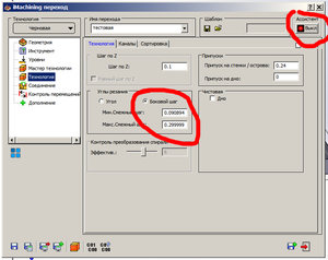

AlexNikov писал(а): На сколько я понял боковой шаг задается автоматом, руками их не поправить.
Та вроде бы если Асистента отключить, то всё руками можно регулировать
222.jpg (3736 просмотров) <a class='original' href='./download/file.php?id=65330&mode=view' target=_blank>Загрузить оригинал (241.85 КБ)</a>
111.jpg (3736 просмотров) <a class='original' href='./download/file.php?id=65331&mode=view' target=_blank>Загрузить оригинал (282.49 КБ)</a>
А чем твой станок управляется, у тебя по моему КФлоп? Можешь свой пост со всеми id файлами станка сюда выложить? И если можешь, полный код твоего кода детальки (с шапкой кода) :beer_blow:
Сейчас на станок зарядил код имашининга с траекториями без дуг, одни отрезки, на станке ускорения занизил с 800 до 150 - более менее плавненько, но не совсем то.

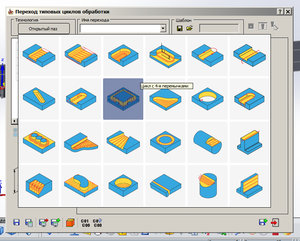

Re: SolidCAM
А какая вообще концепция с солидкамом для того, чтобы оставлять поддержки на модели ?
Скажем при обрезке по контуру profile->silhouette как заставить его лишнее не срезать ?
Или их следует где-то отдельно нарисовать-задать ?
Дрюня
Сообщения: 1986
Репутация: 1504
Откуда: Днепр
Re: SolidCAM
Сообщение Дрюня »
SVP писал(а):А какая вообще концепция с солидкамом для того, чтобы оставлять поддержки на модели ?
Похоже, что можно вот так сделать:
1.jpg (3670 просмотров) <a class='original' href='./download/file.php?id=65998&mode=view' target=_blank>Загрузить оригинал (347.41 КБ)</a>
2.jpg (3670 просмотров) <a class='original' href='./download/file.php?id=65997&mode=view' target=_blank>Загрузить оригинал (353.89 КБ)</a>
3.jpg (3670 просмотров) <a class='original' href='./download/file.php?id=65996&mode=view' target=_blank>Загрузить оригинал (254.16 КБ)</a>
Сообщения: 5886
Re: SolidCAM
Хотелось профайлом, т.к. он умеет по Z погружаться спирально (helical).
Честно говоря циклом тоже не смог воспользоваться, какую-то ерунду он, а не поддержки генерит
Вот для 3d milling есть возможность удобно указать что обрабатывать, а что-то для профиля нифига :(
