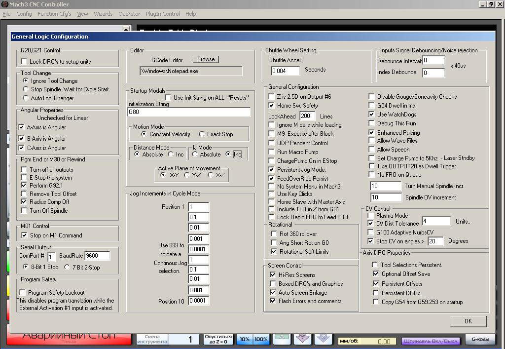

После SolidCAM фаил идёт в Mach3, настройки там такие
general config.jpg (3667 просмотров) <a class='original' href='./download/file.php?id=65227&mode=view' target=_blank>Загрузить оригинал (419.63 КБ)</a>
Постпроцессоры для Mach3 пробовал от NightV и тот, который мне давал nik1
Станок нормально отрабатывает и G1 и G3, но как только в каждой строке начинает меняться скорость - станок превращается в "перфоратор".
На симуляторе видно места "дрожания" станка, линии пунктирные, и в коде каждая строка с изменением скорости
симулятор траектории.jpg (3667 просмотров) <a class='original' href='./download/file.php?id=65233&mode=view' target=_blank>Загрузить оригинал (615.01 КБ)</a>
Куда копать, в настройки Mach3 или в SolidCAM чего переключить?

Дрюня писал(а): но как только в каждой строке начинает меняться скорость - станок превращается в "перфоратор".
В Масн3 в настройках измени Motion mode - но может быть хуже.

При Exact stop дёргается на всех "отрезках". При Constant Velocity хорошо работает и на отрезках и на дугах, пока в каждой строке не появляется параметр скорости. Похоже, что он начинает всё время тормозить/разгоняться. :wik:
Пипец, руки опускаются... Чего он через такие короткие отрезки скорость меняет?

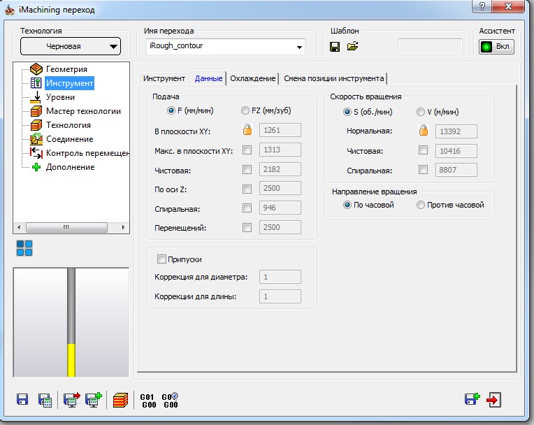

Дрюня писал(а):Вот бы найти как автоматом задавать мин/макс боковой шаг и рабочую с холостой скорости подачи...
На сколько я понял боковой шаг задается автоматом, руками их не поправить. А подачи/обороты тут можно ограничить:
Подачи_обороты.jpg (3597 просмотров) <a class='original' href='./download/file.php?id=65327&mode=view' target=_blank>Загрузить оригинал (111.05 КБ)</a>
В ID станка задается максимальная подача и обороты шпинделя, которые может переварить станок. айМашининг может посчитать подачи выше максимальных из ID станка, тогда выпадает ошибка чтоб проверили ID станка. Можно в окошке выше ограничить подачи.
Пользуюсь построцем gMill_DynaMechronics_Dyna4M_3x, вот пример g-кода с ним:

Работает станок спокойно и плавно, без рывков и дерганий. Но с айМашинингом работал в 2D, в 3D еще не доводилось детальки пилить.
В принципе регулируя бегунок "Скорость обработки" от 1 до 8 можно и боковой съем подкорректировать :thinking:

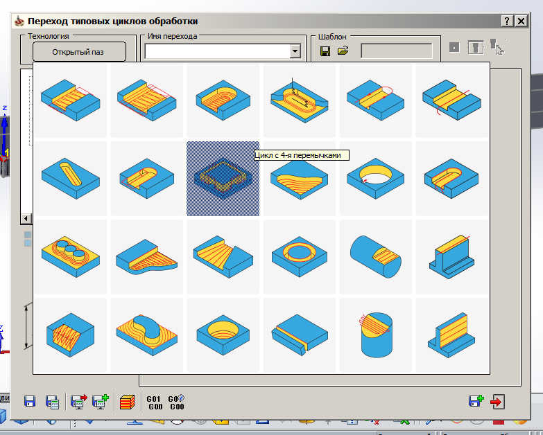

Re: SolidCAM
А какая вообще концепция с солидкамом для того, чтобы оставлять поддержки на модели ?
Скажем при обрезке по контуру profile->silhouette как заставить его лишнее не срезать ?
Или их следует где-то отдельно нарисовать-задать ?

SVP писал(а):А какая вообще концепция с солидкамом для того, чтобы оставлять поддержки на модели ?
Похоже, что можно вот так сделать:
1.jpg (3526 просмотров) <a class='original' href='./download/file.php?id=65998&mode=view' target=_blank>Загрузить оригинал (347.41 КБ)</a>
2.jpg (3526 просмотров) <a class='original' href='./download/file.php?id=65997&mode=view' target=_blank>Загрузить оригинал (353.89 КБ)</a>
3.jpg (3526 просмотров) <a class='original' href='./download/file.php?id=65996&mode=view' target=_blank>Загрузить оригинал (254.16 КБ)</a>

Хотелось профайлом, т.к. он умеет по Z погружаться спирально (helical).
Честно говоря циклом тоже не смог воспользоваться, какую-то ерунду он, а не поддержки генерит
Вот для 3d milling есть возможность удобно указать что обрабатывать, а что-то для профиля нифига :(
