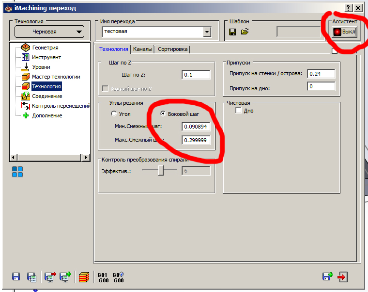

Дрюня писал(а):Вот бы найти как автоматом задавать мин/макс боковой шаг и рабочую с холостой скорости подачи...
На сколько я понял боковой шаг задается автоматом, руками их не поправить. А подачи/обороты тут можно ограничить:
Подачи_обороты.jpg (3747 просмотров) <a class='original' href='./download/file.php?id=65327&mode=view' target=_blank>Загрузить оригинал (111.05 КБ)</a>
В ID станка задается максимальная подача и обороты шпинделя, которые может переварить станок. айМашининг может посчитать подачи выше максимальных из ID станка, тогда выпадает ошибка чтоб проверили ID станка. Можно в окошке выше ограничить подачи.

AlexNikov писал(а): На сколько я понял боковой шаг задается автоматом, руками их не поправить.
Та вроде бы если Асистента отключить, то всё руками можно регулировать
222.jpg (3742 просмотра) <a class='original' href='./download/file.php?id=65330&mode=view' target=_blank>Загрузить оригинал (241.85 КБ)</a>
111.jpg (3742 просмотра) <a class='original' href='./download/file.php?id=65331&mode=view' target=_blank>Загрузить оригинал (282.49 КБ)</a>
А чем твой станок управляется, у тебя по моему КФлоп? Можешь свой пост со всеми id файлами станка сюда выложить? И если можешь, полный код твоего кода детальки (с шапкой кода) :beer_blow:
Сейчас на станок зарядил код имашининга с траекториями без дуг, одни отрезки, на станке ускорения занизил с 800 до 150 - более менее плавненько, но не совсем то.
