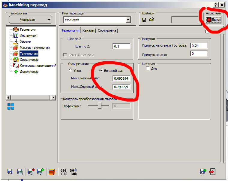

Дрюня
Сообщения: 2040
Репутация: 1504
Откуда: Днепр
Re: SolidCAM
Сообщение Дрюня »
AlexNikov писал(а): На сколько я понял боковой шаг задается автоматом, руками их не поправить.
Та вроде бы если Асистента отключить, то всё руками можно регулировать
222.jpg (3595 просмотров) <a class='original' href='./download/file.php?id=65330&mode=view' target=_blank>Загрузить оригинал (241.85 КБ)</a>
111.jpg (3595 просмотров) <a class='original' href='./download/file.php?id=65331&mode=view' target=_blank>Загрузить оригинал (282.49 КБ)</a>
А чем твой станок управляется, у тебя по моему КФлоп? Можешь свой пост со всеми id файлами станка сюда выложить? И если можешь, полный код твоего кода детальки (с шапкой кода) :beer_blow:
Сейчас на станок зарядил код имашининга с траекториями без дуг, одни отрезки, на станке ускорения занизил с 800 до 150 - более менее плавненько, но не совсем то.
