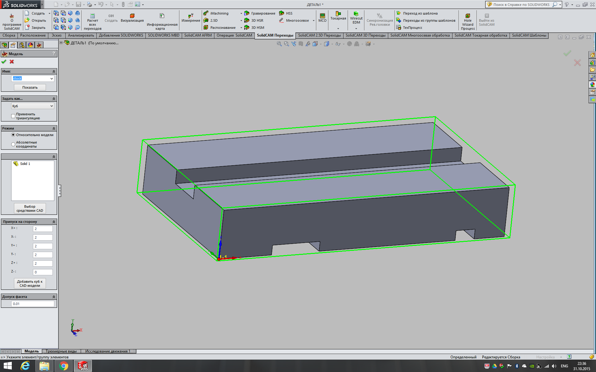

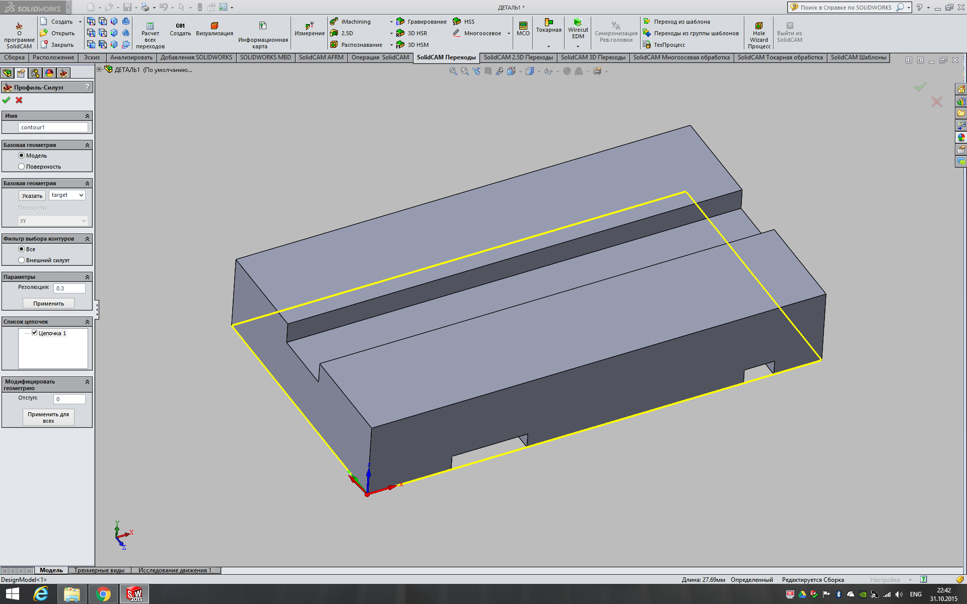

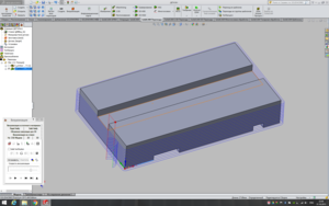

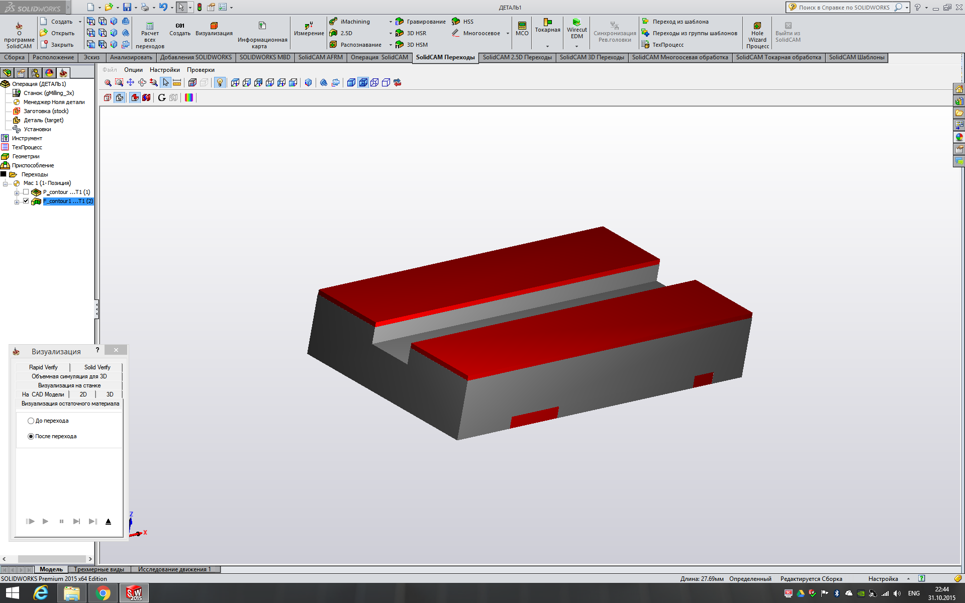

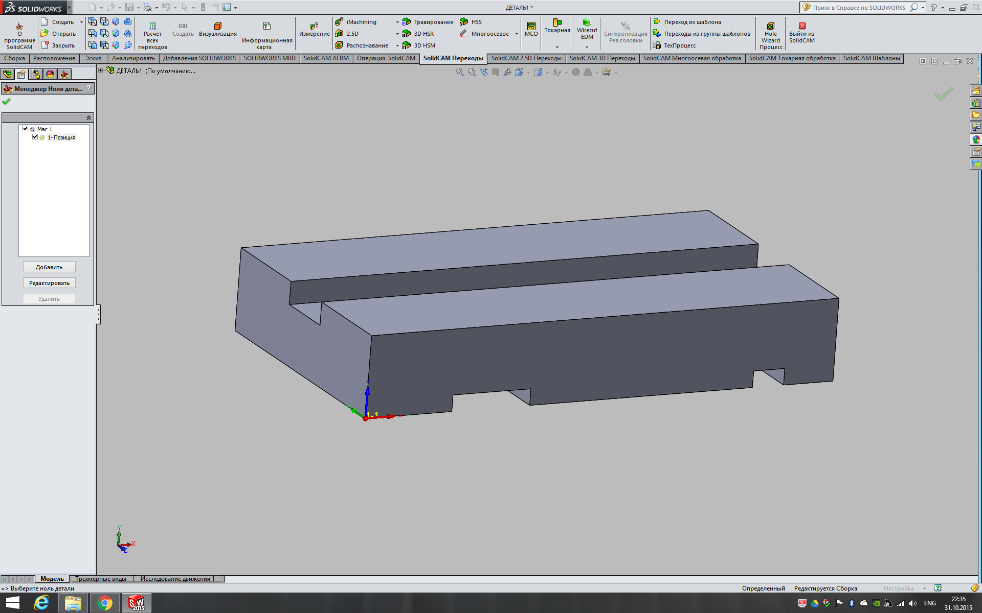

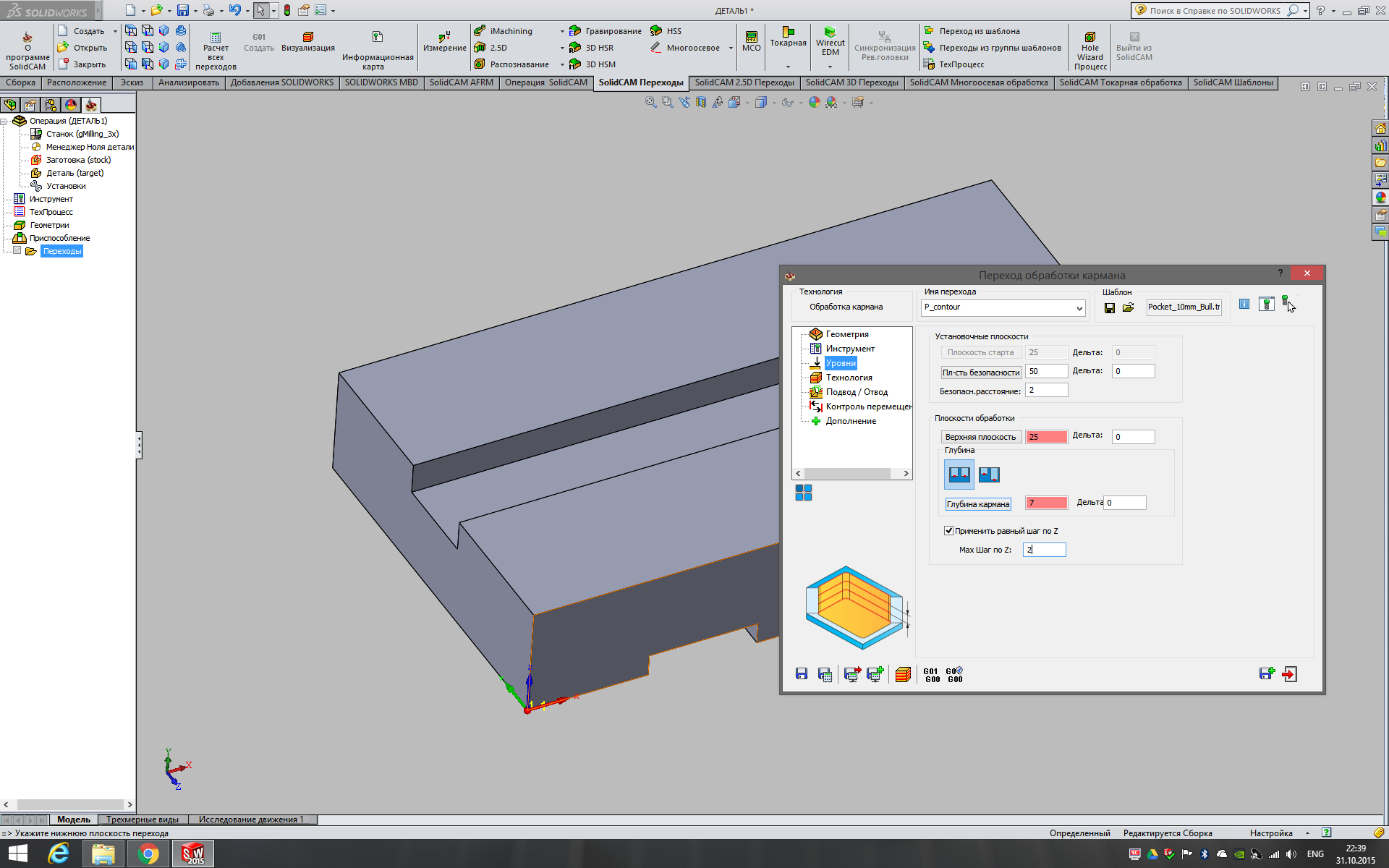

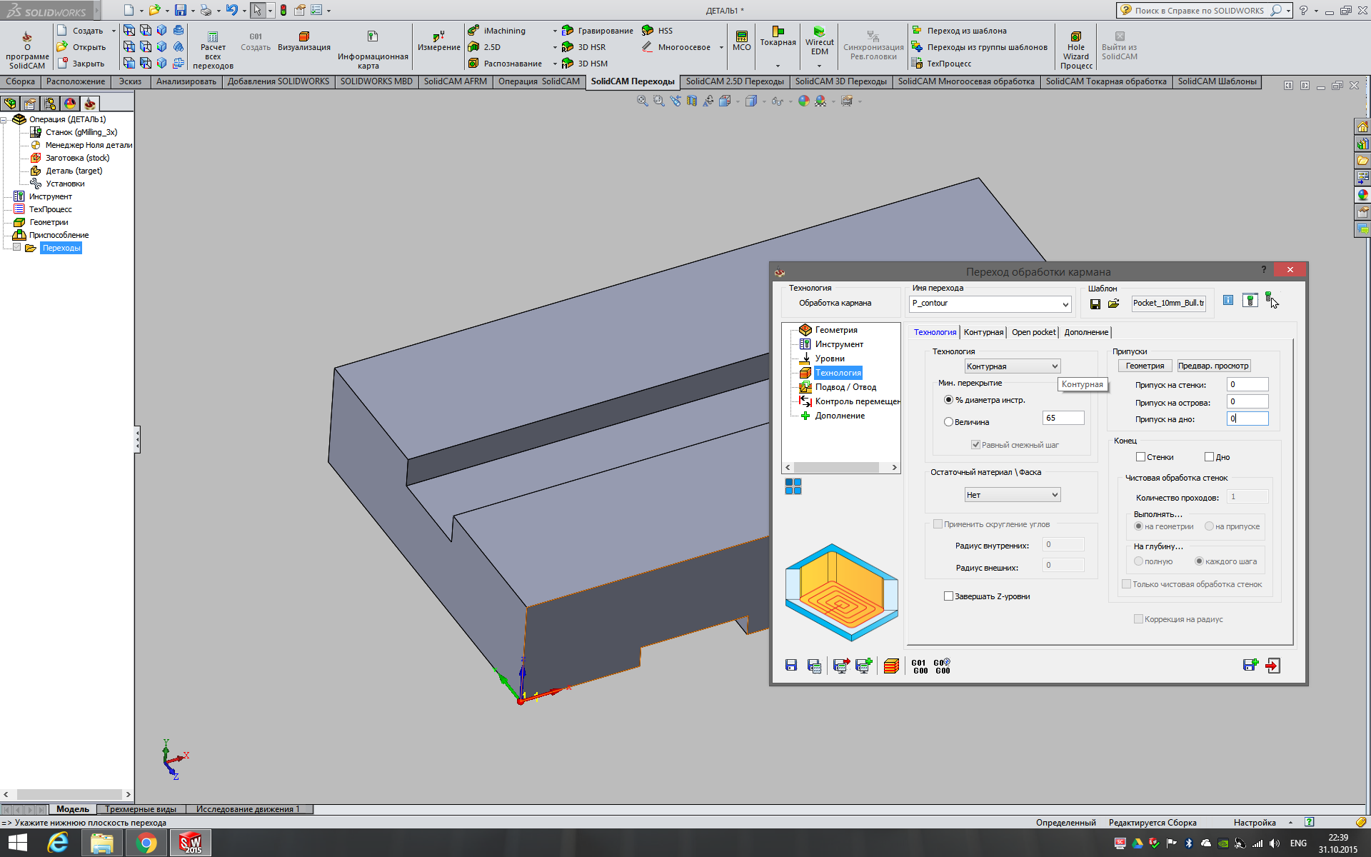

Очередной вопрос к знатокам Solidcam.
Вот такая простая деталь.
Правильно обрабатывать карман научился благодаря Kopyloff
Screenshot - 31.10.2015 , 22_35_38.png (2536 просмотров) <a class='original' href='./download/file.php?id=62316&mode=view' target=_blank>Загрузить оригинал (145.7 КБ)</a>
Screenshot - 31.10.2015 , 22_36_18.png (2536 просмотров) <a class='original' href='./download/file.php?id=62317&mode=view' target=_blank>Загрузить оригинал (173.25 КБ)</a>
Screenshot - 31.10.2015 , 22_39_25.png (2536 просмотров) <a class='original' href='./download/file.php?id=62318&mode=view' target=_blank>Загрузить оригинал (213.1 КБ)</a>
Screenshot - 31.10.2015 , 22_39_58.png (2536 просмотров) <a class='original' href='./download/file.php?id=62319&mode=view' target=_blank>Загрузить оригинал (226.39 КБ)</a>
Screenshot - 31.10.2015 , 22_40_19.png (2536 просмотров) <a class='original' href='./download/file.php?id=62320&mode=view' target=_blank>Загрузить оригинал (220.41 КБ)</a>
Screenshot - 31.10.2015 , 22_40_46.png (2536 просмотров) <a class='original' href='./download/file.php?id=62321&mode=view' target=_blank>Загрузить оригинал (202.59 КБ)</a>

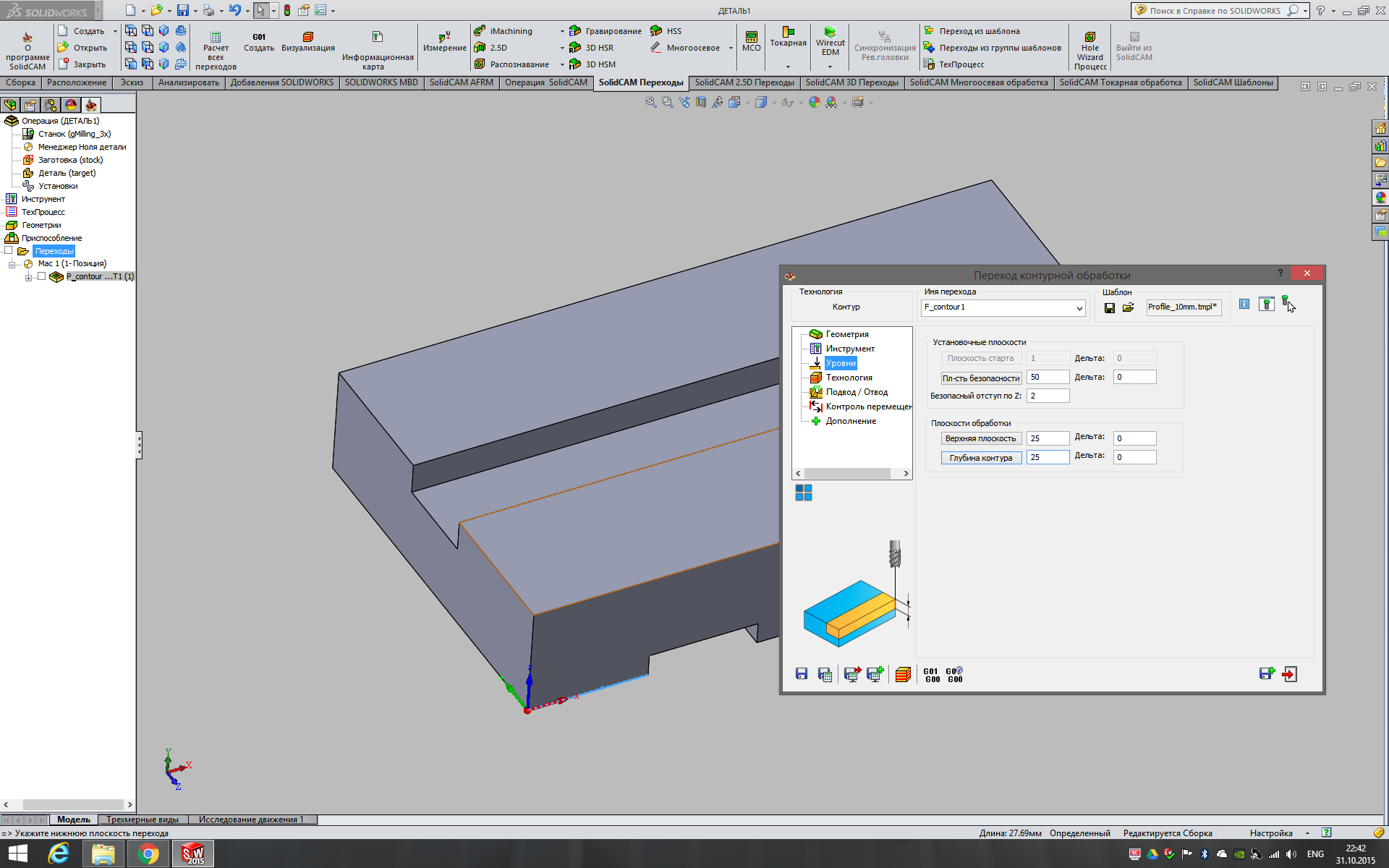

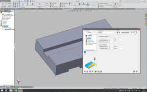

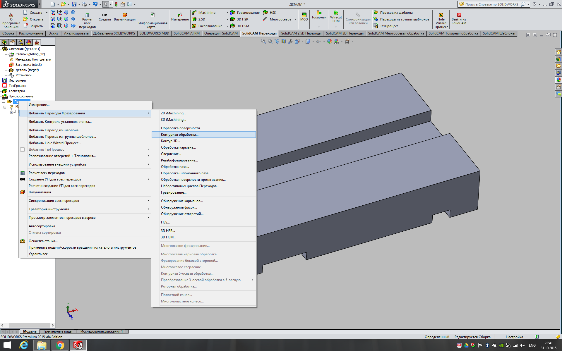

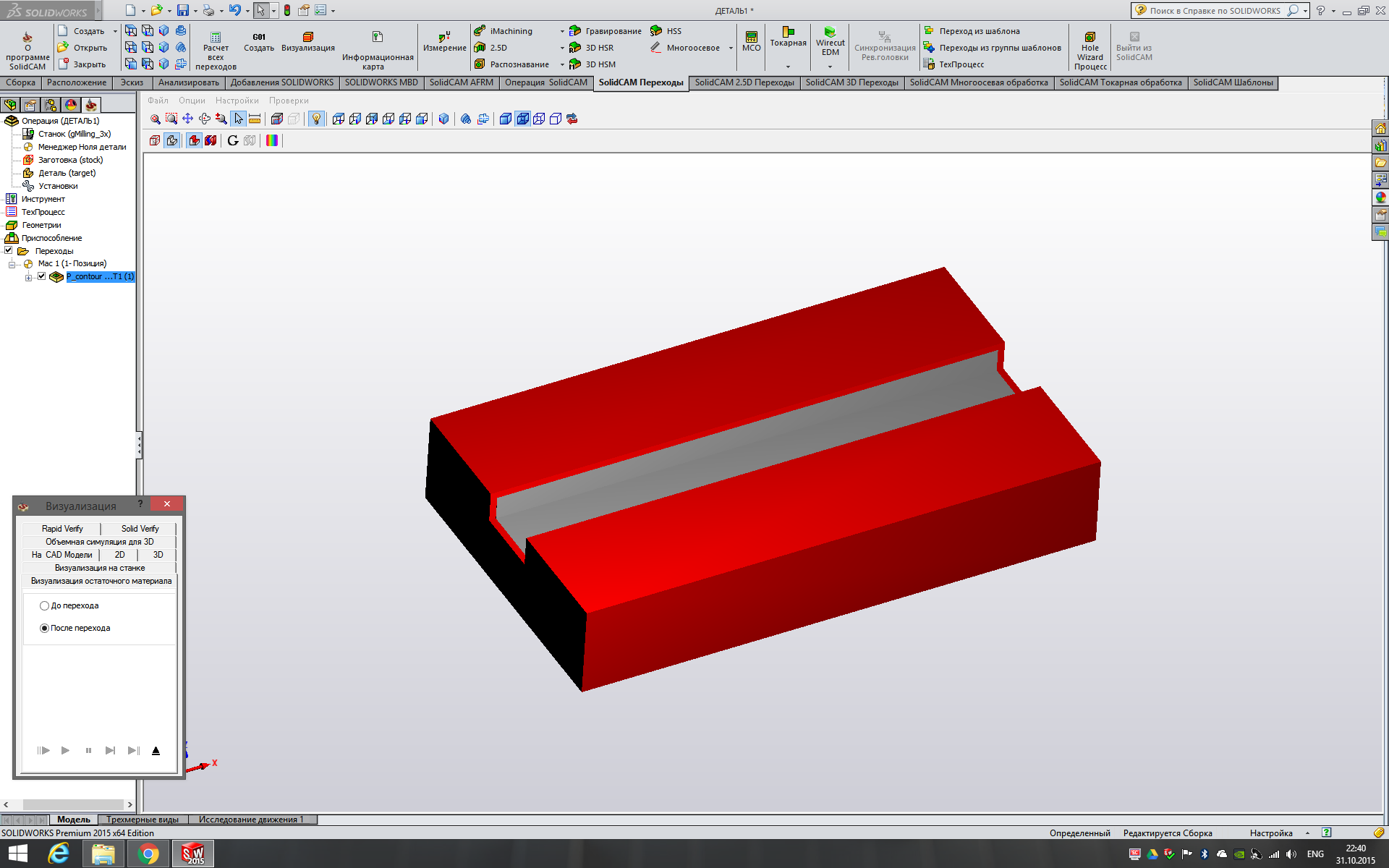

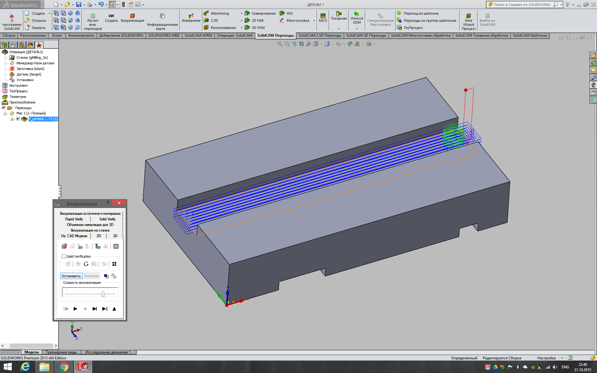

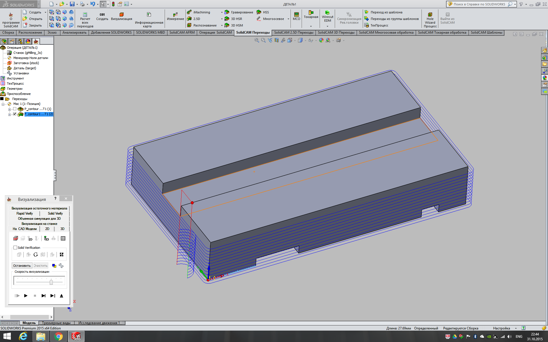

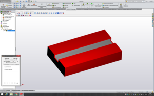

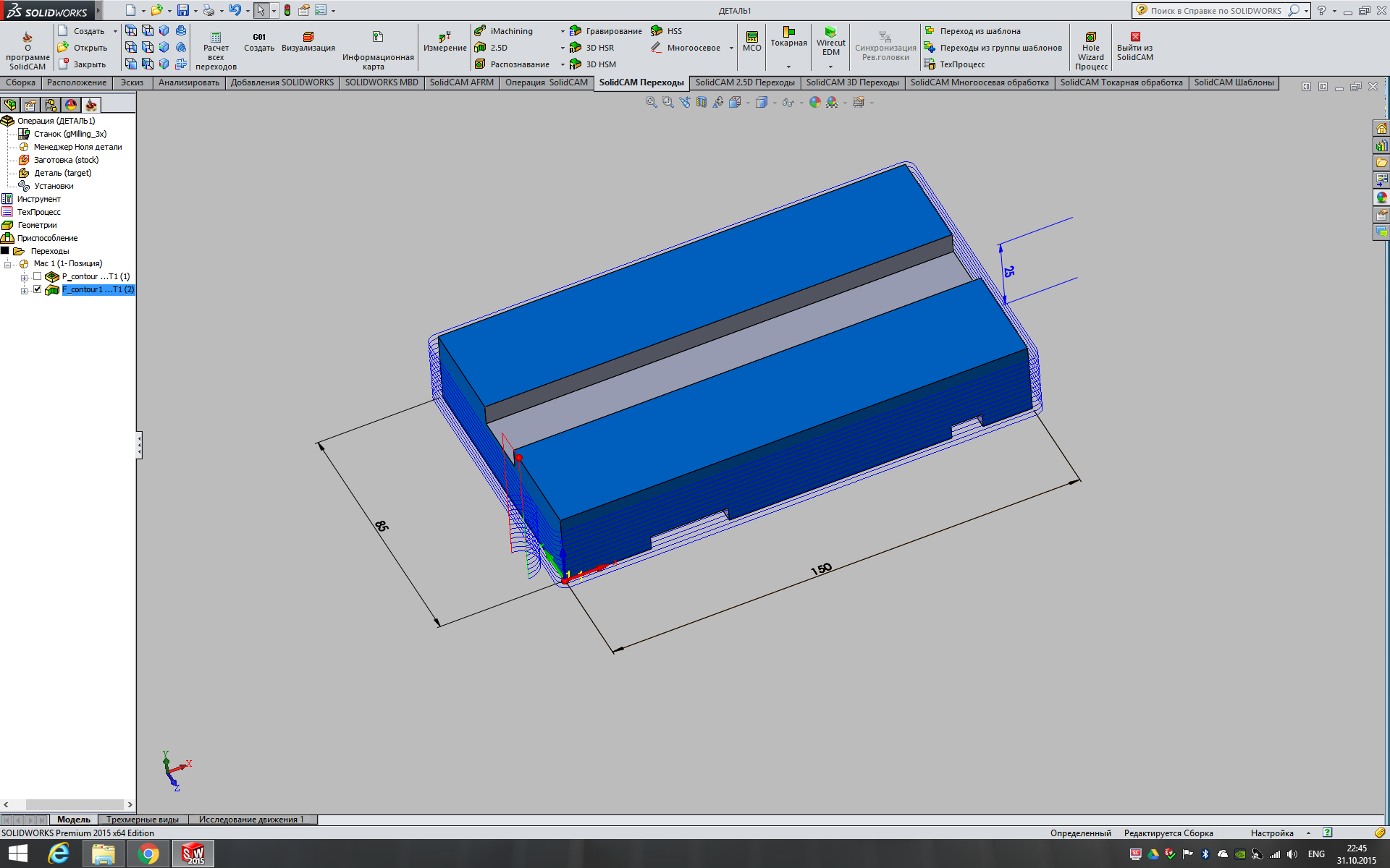

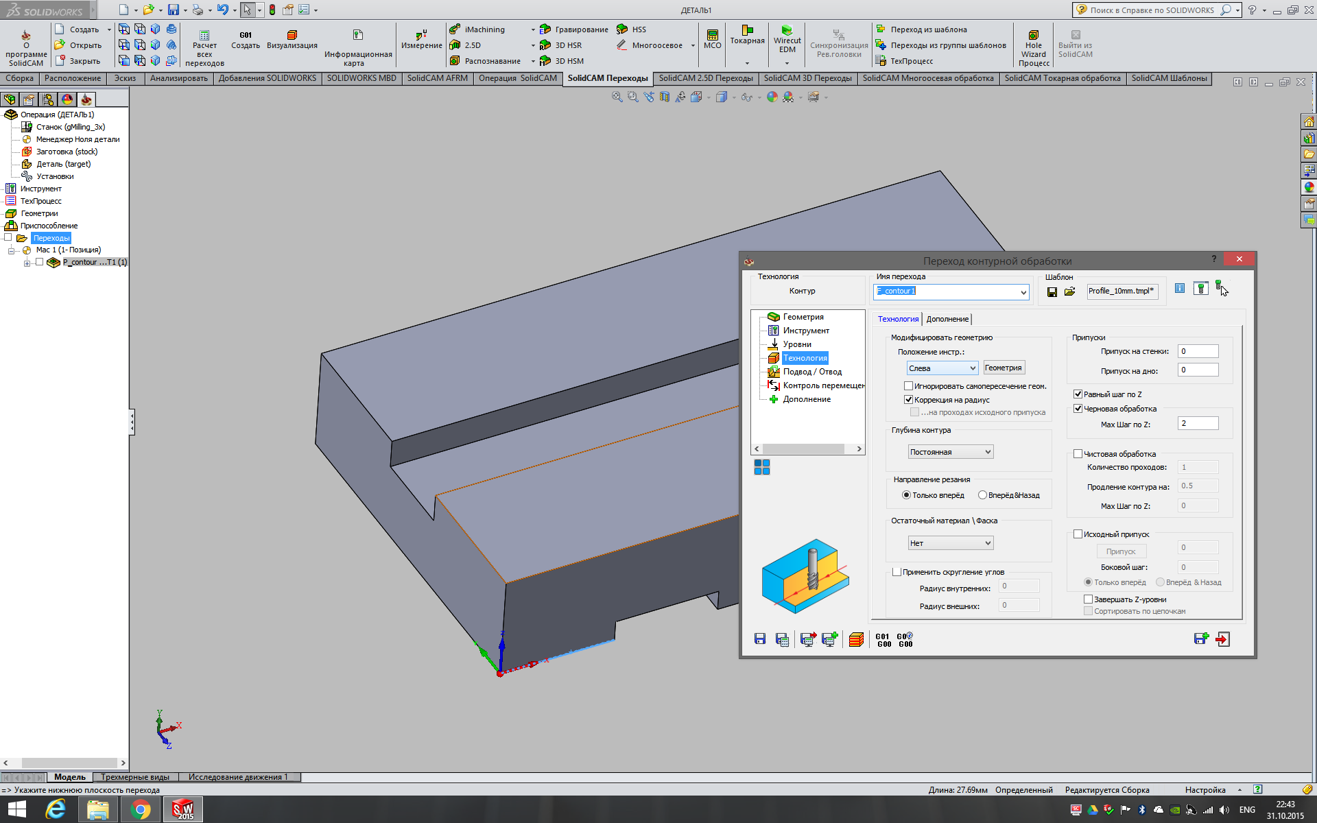

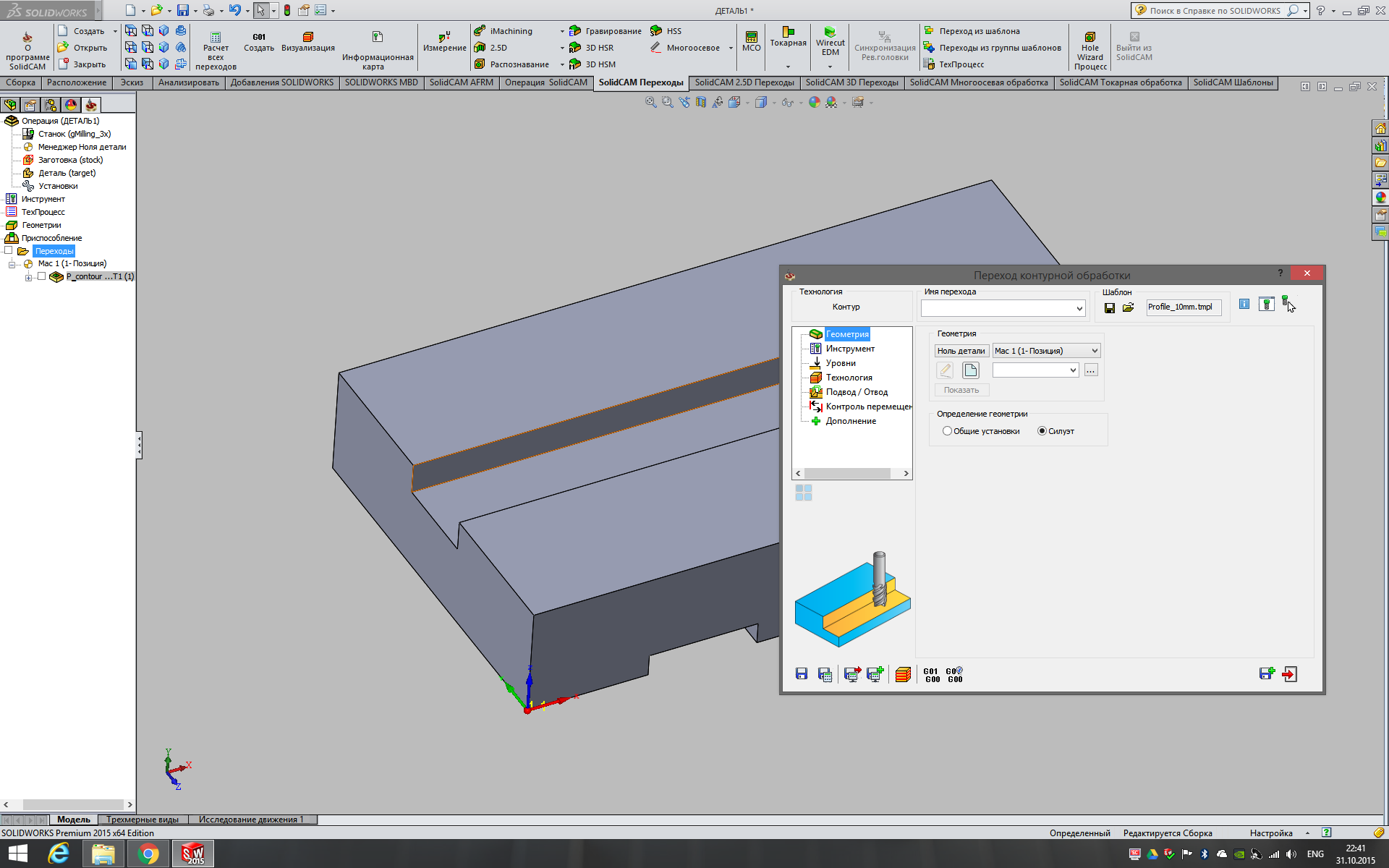

возникла проблема с обработкой по контуру.
Сегодня делал пробный запил. По контуру обрезает в меньшем размере. Думаю, что на радиус фрезы. Т. е. при размере к примеру 150мм - обрезает (точно не мерял, только линейкой) до 145мм. Не пойму чего где не так.
Подскажите как правильно выбирать контур обрезки с открытыми кромками.

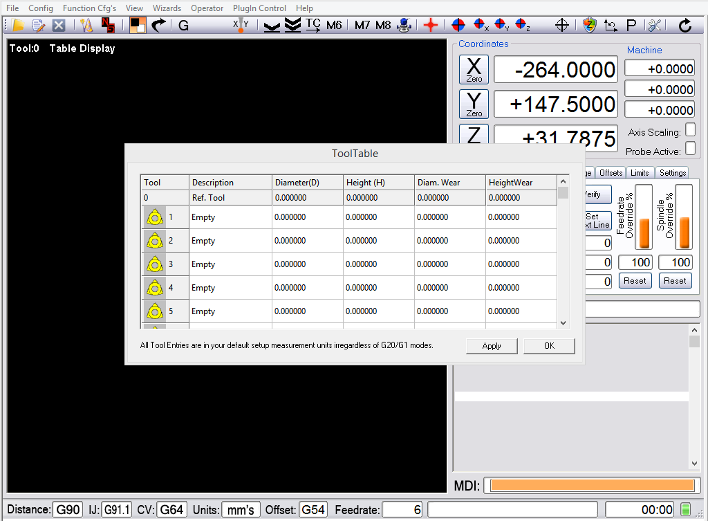

А в самом Mach3 (или любой другой аналогичной проге) в таблице инструментов радиус этого инструмента указан?
Re: SolidCAM
shalek писал(а):Т. е. при размере к примеру 150мм - обрезает (точно не мерял, только линейкой) до 145мм. Не пойму чего где не так.
По картинкам САМ правильно делает обработку. Наверно неправильно задан диаметр инструмента. В САМ задан 6мм, а в станке стоит или прописан 8мм

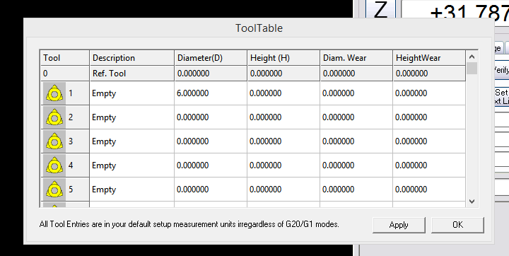

Сообщения: 2893
Re: SolidCAM
aftaev писал(а):В САМ задан 6мм, а в станке стоит или прописан 8мм
Так вроде 6мм и ставлю. А где может еще прописан быть? Обрабатываю в Mach3.
Screenshot - 31.10.2015 , 23_18_52.png (2528 просмотров) <a class='original' href='./download/file.php?id=62342&mode=view' target=_blank>Загрузить оригинал (62.53 КБ)</a>
Kopyloff
Сообщения: 387
Репутация: 117
Откуда: Первоуральск
Re: SolidCAM
Сообщение Kopyloff »
6 мм должно быть и в SolidCAM и в таблице инструментов Mach3.
Да, в этой таблице диаметр указать нужно.
Сообщения: 2893
Re: SolidCAM
Kopyloff писал(а):6 мм должно быть и в SolidCAM и в таблице инструментов Mach3.
Это здесь?
Screenshot - 31.10.2015 , 23_20_45.png (2526 просмотров) <a class='original' href='./download/file.php?id=62343&mode=view' target=_blank>Загрузить оригинал (16.79 КБ)</a>
Если инструмент под первым номером в солиде и здесь прописывать в первом нужно? А остальные поля для этого инструмента?
Последний раз редактировалось shalek 31 окт 2015, 23:25, всего редактировалось 1 раз.
Kopyloff
Сообщения: 387
Репутация: 117
Re: SolidCAM
Всё верно. И номер инструмента и диаметр должен совпадать в Солиде и в Масн3
Сообщения: 2893
Re: SolidCAM
Kopyloff писал(а):Всё верно. И номер инструмента и диаметр должен совпадать в Солиде и в Масн3
Во как! Больше года панно резал. И в Mach3 в том числе. Не знал!
Хорошо спросить есть у кого. Благодарю за помощь!
