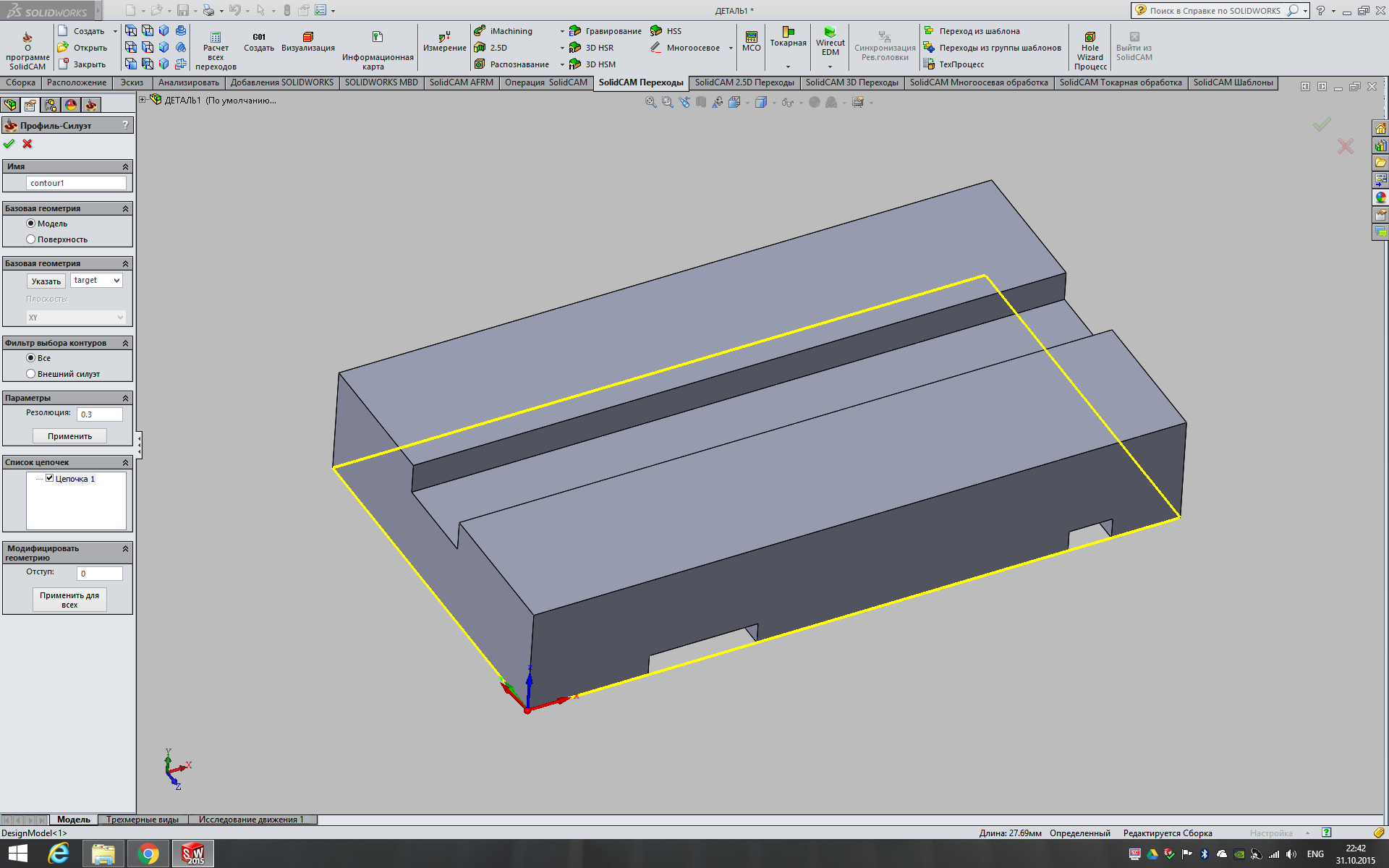

Очередной вопрос к знатокам Solidcam.
Вот такая простая деталь.
Правильно обрабатывать карман научился благодаря Kopyloff

возникла проблема с обработкой по контуру.
Сегодня делал пробный запил. По контуру обрезает в меньшем размере. Думаю, что на радиус фрезы. Т. е. при размере к примеру 150мм - обрезает (точно не мерял, только линейкой) до 145мм. Не пойму чего где не так.
Подскажите как правильно выбирать контур обрезки с открытыми кромками.

А в самом Mach3 (или любой другой аналогичной проге) в таблице инструментов радиус этого инструмента указан?
Сообщения: 34042
Re: SolidCAM
shalek писал(а):Т. е. при размере к примеру 150мм - обрезает (точно не мерял, только линейкой) до 145мм. Не пойму чего где не так.
По картинкам САМ правильно делает обработку. Наверно неправильно задан диаметр инструмента. В САМ задан 6мм, а в станке стоит или прописан 8мм

aftaev писал(а):В САМ задан 6мм, а в станке стоит или прописан 8мм
Так вроде 6мм и ставлю. А где может еще прописан быть? Обрабатываю в Mach3.

6 мм должно быть и в SolidCAM и в таблице инструментов Mach3.
Да, в этой таблице диаметр указать нужно.

Это здесь?
Screenshot - 31.10.2015 , 23_20_45.png (2354 просмотра) <a class='original' href='./download/file.php?id=62343&sid=c3308e8268353fae4689628e6d999dbc&mode=view' target=_blank>Загрузить оригинал (16.79 КБ)</a>
Если инструмент под первым номером в солиде и здесь прописывать в первом нужно? А остальные поля для этого инструмента?

Всё верно. И номер инструмента и диаметр должен совпадать в Солиде и в Масн3
Сообщения: 3023
Re: SolidCAM
Kopyloff писал(а):Всё верно. И номер инструмента и диаметр должен совпадать в Солиде и в Масн3
Во как! Больше года панно резал. И в Mach3 в том числе. Не знал!
Хорошо спросить есть у кого. Благодарю за помощь!
