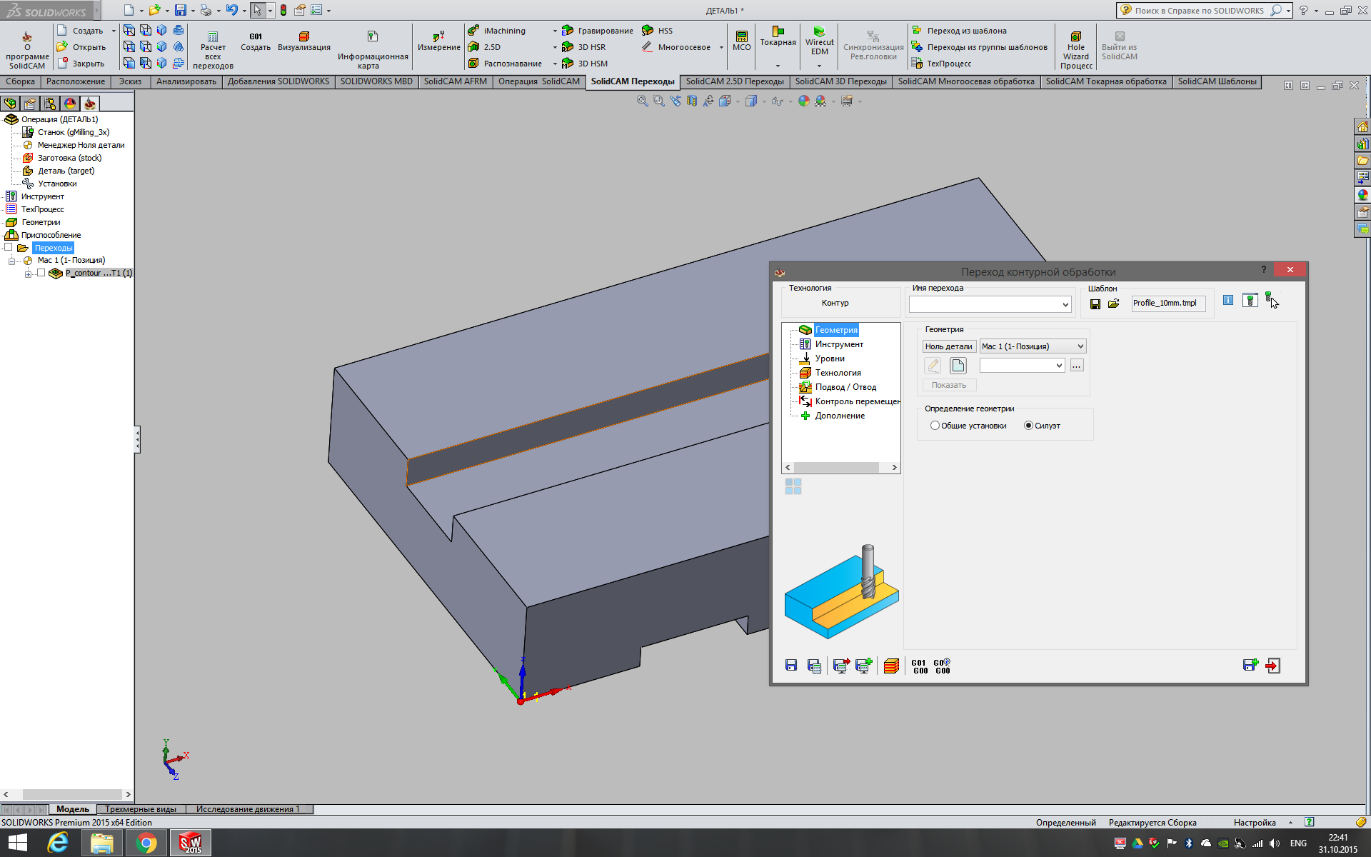

возникла проблема с обработкой по контуру.
Сегодня делал пробный запил. По контуру обрезает в меньшем размере. Думаю, что на радиус фрезы. Т. е. при размере к примеру 150мм - обрезает (точно не мерял, только линейкой) до 145мм. Не пойму чего где не так.
Подскажите как правильно выбирать контур обрезки с открытыми кромками.

А в самом Mach3 (или любой другой аналогичной проге) в таблице инструментов радиус этого инструмента указан?
Re: SolidCAM
shalek писал(а):Т. е. при размере к примеру 150мм - обрезает (точно не мерял, только линейкой) до 145мм. Не пойму чего где не так.
По картинкам САМ правильно делает обработку. Наверно неправильно задан диаметр инструмента. В САМ задан 6мм, а в станке стоит или прописан 8мм

Re: SolidCAM
Сообщение Kopyloff »
6 мм должно быть и в SolidCAM и в таблице инструментов Mach3.
Да, в этой таблице диаметр указать нужно.

Всё верно. И номер инструмента и диаметр должен совпадать в Солиде и в Масн3

Во как! Больше года панно резал. И в Mach3 в том числе. Не знал!
