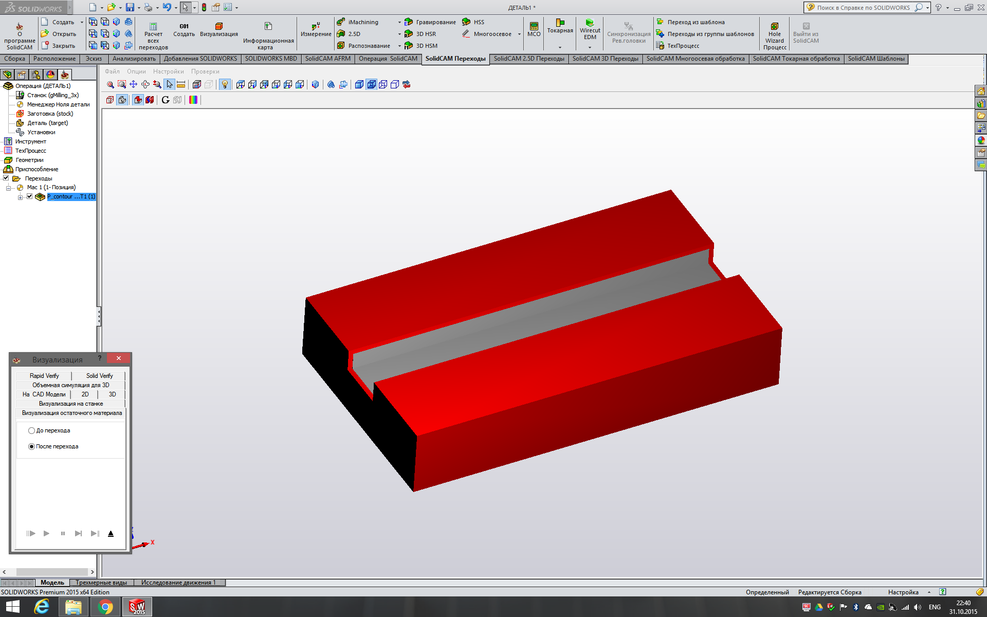

Вот такая простая деталь.
Правильно обрабатывать карман научился благодаря Kopyloff

возникла проблема с обработкой по контуру.
Сегодня делал пробный запил. По контуру обрезает в меньшем размере. Думаю, что на радиус фрезы. Т. е. при размере к примеру 150мм - обрезает (точно не мерял, только линейкой) до 145мм. Не пойму чего где не так.
Подскажите как правильно выбирать контур обрезки с открытыми кромками.

А в самом Mach3 (или любой другой аналогичной проге) в таблице инструментов радиус этого инструмента указан?
Сообщения: 34042
Re: SolidCAM
shalek писал(а):Т. е. при размере к примеру 150мм - обрезает (точно не мерял, только линейкой) до 145мм. Не пойму чего где не так.
По картинкам САМ правильно делает обработку. Наверно неправильно задан диаметр инструмента. В САМ задан 6мм, а в станке стоит или прописан 8мм

aftaev писал(а):В САМ задан 6мм, а в станке стоит или прописан 8мм
Так вроде 6мм и ставлю. А где может еще прописан быть? Обрабатываю в Mach3.

6 мм должно быть и в SolidCAM и в таблице инструментов Mach3.
Да, в этой таблице диаметр указать нужно.

Это здесь?
Screenshot - 31.10.2015 , 23_20_45.png (2343 просмотра) <a class='original' href='./download/file.php?id=62343&sid=844e46d6689c6000cc1a101592847d98&mode=view' target=_blank>Загрузить оригинал (16.79 КБ)</a>
Если инструмент под первым номером в солиде и здесь прописывать в первом нужно? А остальные поля для этого инструмента?

Всё верно. И номер инструмента и диаметр должен совпадать в Солиде и в Масн3
Сообщения: 3023
Re: SolidCAM
Kopyloff писал(а):Всё верно. И номер инструмента и диаметр должен совпадать в Солиде и в Масн3
Во как! Больше года панно резал. И в Mach3 в том числе. Не знал!
Хорошо спросить есть у кого. Благодарю за помощь!

shalek, Уверен что в станке такой же диаметр? Измерь фрезу в станке.

Резал из МДФ. Кукуруза 6мм. Померял. Хвостовик 5.99мм режущая часть 5.98мм (по китайскому колумбику)
Завтра по длине поезжу. Может импульсы прописаны криво (хотя не наблюдал раньше такого).

Может постпроцессоры разные? У меня именно такая же проблема была что и у shalek. Проставил диаметры в Масн3 и всё нормально стало.

Мож у тебя Мач криво настроен и ездит по осям не точно. Линейку на стол, иглу в шпинедль и поездий Мачем по линейке и посмотри как ездит.

shalek, когда СолидКам сформирует файл и откроет его в блокноте удали строчку с номером инструмента типо М6Т1. Попробуй без номера инструмента.
