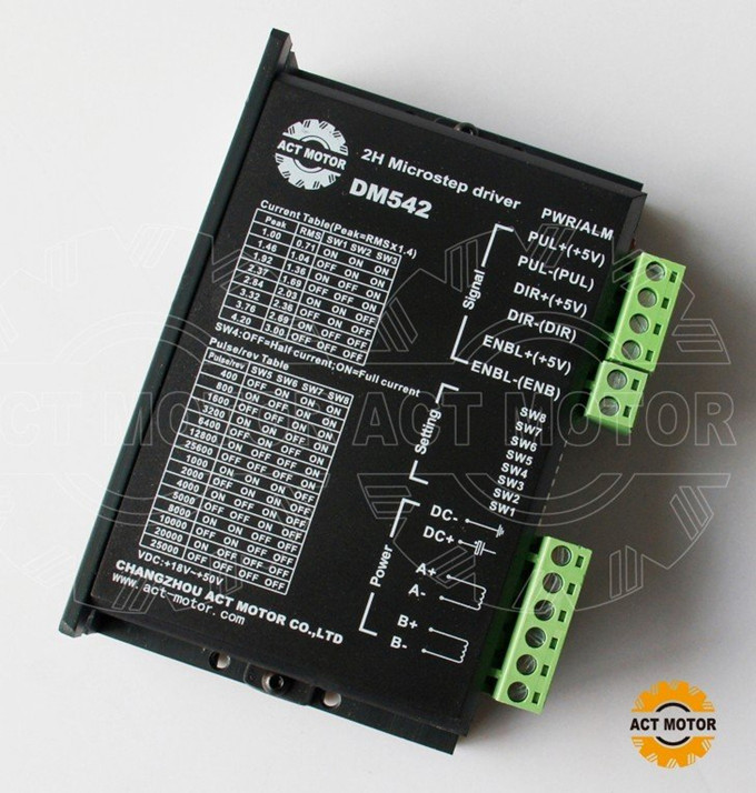

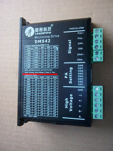

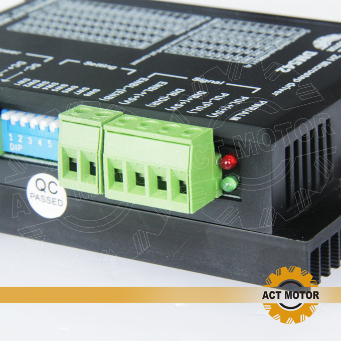

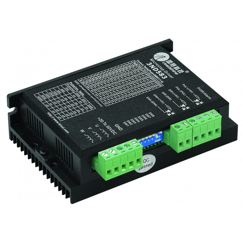

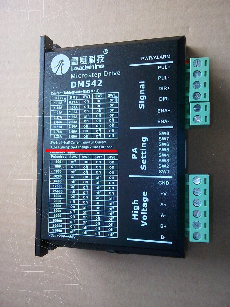

igorvpetrov писал(а):На крышке драйвера написано dm542
А написано, что это Leadshine?
Бывают ведь и обычные драйверы с таким названием: http://ru.aliexpress.com/item/Top-Sale- ... eb201560_9
HTB1hy_cIXXXXXcfXXXXq6xXFXXXr.jpg (1995 просмотров) <a class='original' href='./download/file.php?id=64196&mode=view' target=_blank>Загрузить оригинал (139.88 КБ)</a>
Смущает еще то, что у тебя наклейка «QC» белая и круглая, а на ледшайнах она элипсовидная и голографическая.
HTB12BeYIXXXXXbxXFXXq6xXFXXXN.jpg (1995 просмотров) <a class='original' href='./download/file.php?id=64197&mode=view' target=_blank>Загрузить оригинал (140.43 КБ)</a>
step-surucu-driver.jpg (1987 просмотров) <a class='original' href='./download/file.php?id=64200&mode=view' target=_blank>Загрузить оригинал (104.79 КБ)</a>
И главное - почему у тебя на крышке нарисованы обмотки (там где двигатель подключается)? Леадшайн такую маркировку, насколько я знаю - не делает.

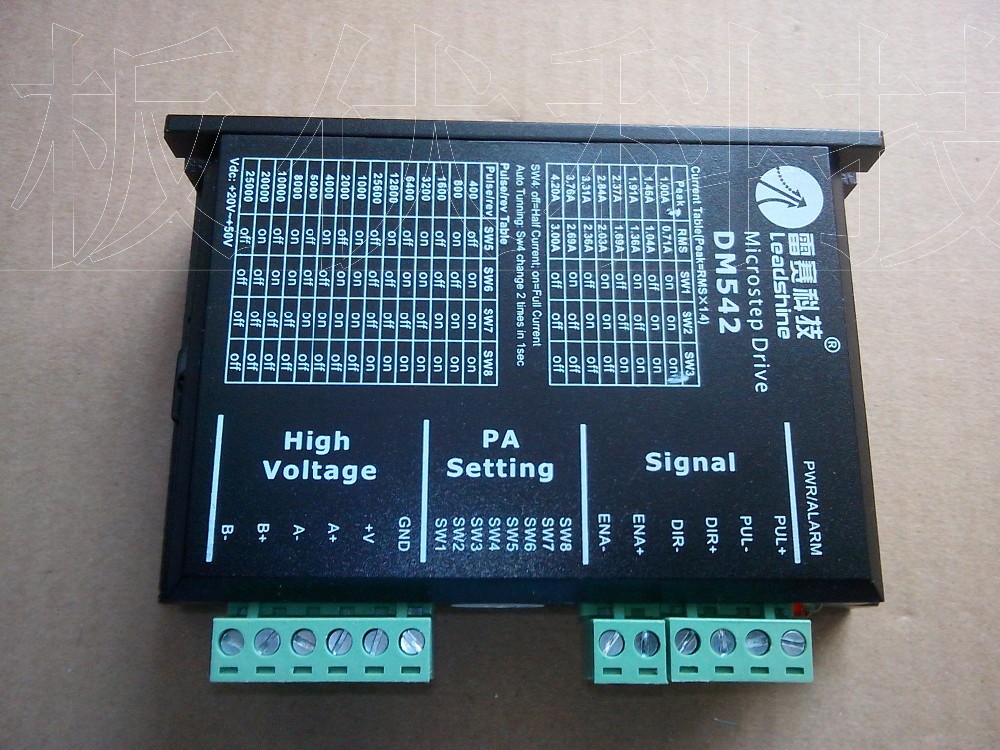

Re: Не было у бабы печали, купила баба порося.
vektor_z писал(а):Походу у него обычные драйвера, и никакого автотюнинга там нет..
Вот я и смотрю, что на ледшайновских даже на крышке написано про автотюнинг 4 переключателем!
HLB1pdViFFXXXXc7bFXXq6xXFXXXU.jpg (1987 просмотров) <a class='original' href='./download/file.php?id=64201&mode=view' target=_blank>Загрузить оригинал (309.67 КБ)</a>

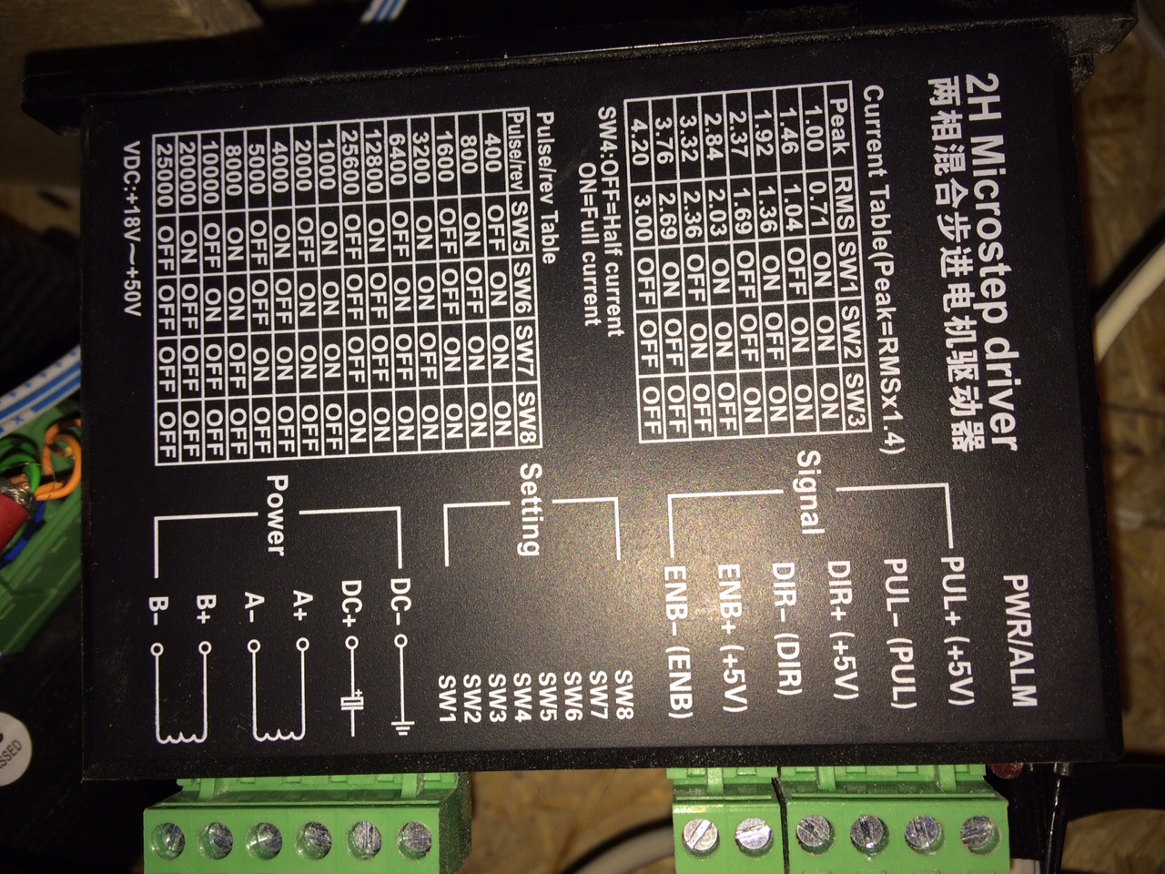

michael-yurov писал(а):
igorvpetrov писал(а):Я об этом и говорил. Несколько раз. Но меня не слышали
Лучше бы ты их показал.
А то здесь говорил, что обычные, а мне говорил, что leadfshine DM для внутреннего рынка.
А я, если честно, так и не знаю что у меня стоит :lol:
Оперирую их "реакцией на внешние раздражители" и доками, которые в сети нашел. И рассчитываю на худший вариант.

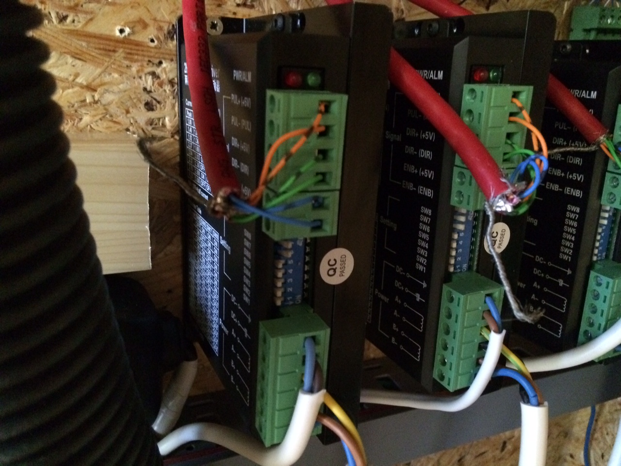

Похоже, я всех наколол. В том числе и себя :shock:
image.jpeg (1843 просмотра) <a class='original' href='./download/file.php?id=64298&mode=view' target=_blank>Загрузить оригинал (586.5 КБ)</a>
Но покупал я его как лидшайн :hehehe: !
