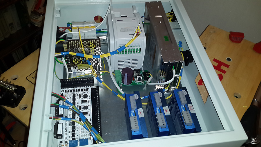

Дело в том, что я пилил ящик для всей начинки.
И все эти "лимиты" пытался понять не для запуска станка, а для разводки, прорезания стенок ящика, установки штекеров и т.д.
20151211_123815_1.jpg (3610 просмотров) <a class='original' href='./download/file.php?id=65783&mode=view' target=_blank>Загрузить оригинал (185.2 КБ)</a>

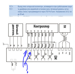

1.
Драйвер Лишайн 705ЕМ
У него восемь клемм в управляющем блоке.
Куда подключать FLT (+) и FLT (-) ?
004.jpg (3567 просмотров) <a class='original' href='./download/file.php?id=65884&mode=view' target=_blank>Загрузить оригинал (163.18 КБ)</a>

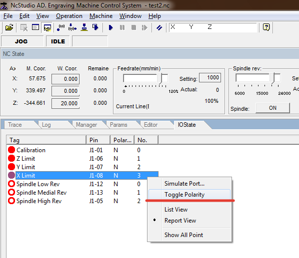

концевики с распайкой резистора 1 кОм на (+) и inpХХ
Сразу при подключении выдают в НС-студио - "АЛАРМ". Появляются буквы-крякозябры красного цвета и пропадает возможность ручного управления ШД.
А на плате СтепМастер около колодки датчиков загораются красные светодиоды

fabler писал(а):Драйвер Лишайн 705ЕМ
Никуда.
fabler писал(а):концевики с распайкой резистора 1 кОм на (+) и inpХХ
Нужно инвертировать входящие сигналы.
На вкладке IO State, удерживая Ctrl+Alt+Shift щелкнуть правой кнопкой мыши по кружку и выбрать Toggle Polarity.
В обычном состоянии кружок должен быть красным. При срабатывании датчика - зеленым.

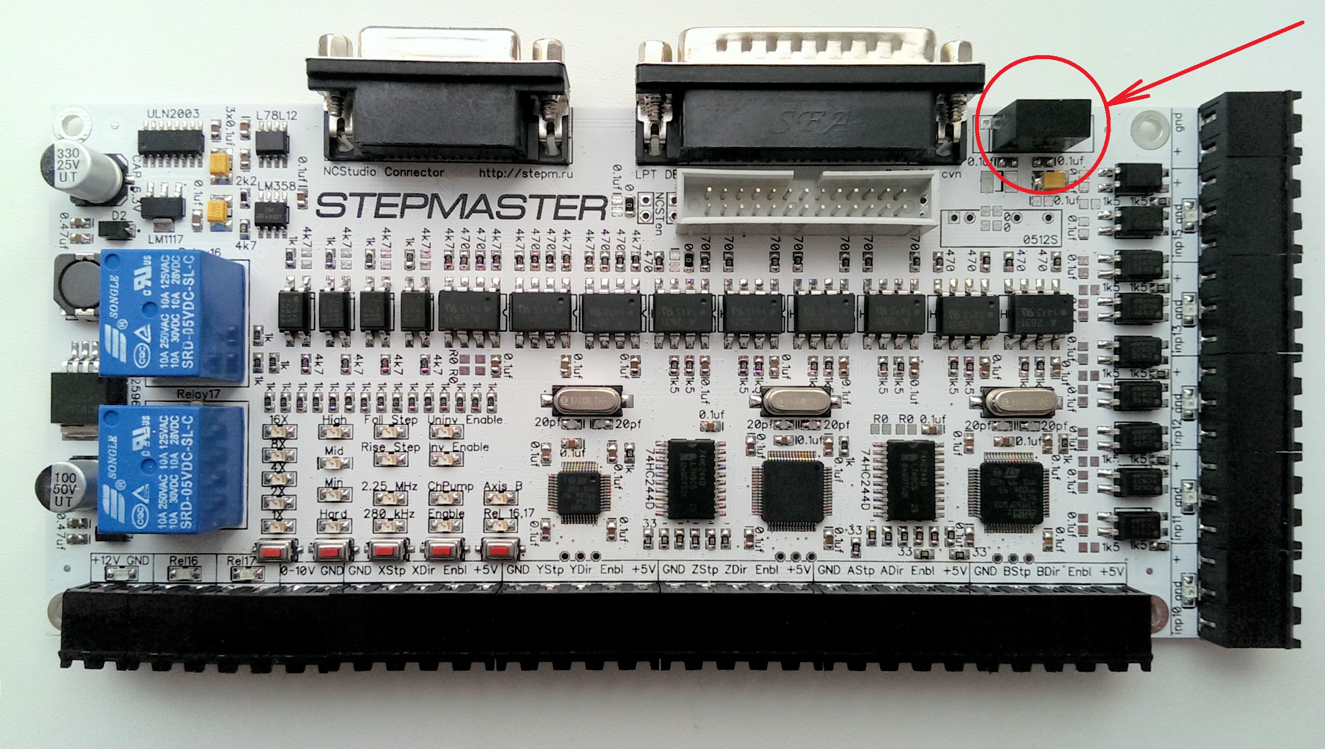

чтобы совсем не волноваться (или волноваться) , как выяснить что у меня:
michael-yurov писал(а):Если у вас ZME0509S, или что-то подобное - это дешевый китайский, он может долго не прожить (просто так сам по себе может загнуться).
Если Aimtec AM1S-0512SZ - такой более надежный и, скорее всего, выдержит любые издевательства

fabler писал(а):1.2
2015-10-31 10-59-46.JPG (3517 просмотров) <a class='original' href='./download/file.php?id=65956&mode=view' target=_blank>Загрузить оригинал (1.11 МБ)</a>
смотри маркировку на этом элементе.

Re: StepMaster - Отзывы, Вопросы, Советы.
Александр Эфа писал(а):чтобы совсем не волноваться (или волноваться) , как выяснить что у меня:
Ну, посмотреть, что там на этой коробочке написано...
Я разные ставил. Канадские в 5 раз дороже китайских, но они и более живучие.

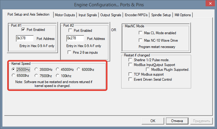

ua9lhu писал(а):6. Попробовал выставить дробление 1/16 на драйвере и скорректировал в мач3, почему-то в настройках ма3 максимальная скорость ограничилась примерно 4600.. мм/мин может это глюк какой мача?
Это ограничение частоты выдаваемой LPT. В данном случае 4600 мм/мин при микрошаге 1/16 и ШВП с шагом 5 мм соответствует частоте сигнала от LPT в 49 кГц. Выше этого значения и не стоит пытаться добиться от LPT.
2015-12-12 19-41-31  Engine Configuration... Ports & Pins.png (4173 просмотра) <a class='original' href='./download/file.php?id=66011&mode=view' target=_blank>Загрузить оригинал (23.16 КБ)</a>
Я бы вообще поставил частоту ядра 35 кГц, даже для относительно мощного компьютера.
