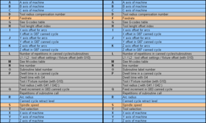

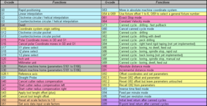

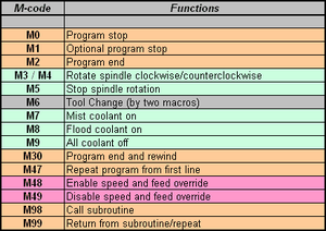

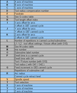

mekeale писал(а):а так да к данному контролеру идет mach3
Ну, значит, пишите все вручную в G-кодах.
mekeale писал(а):координаты ленты нужно самому прописывать или это уже прописано в мозгах, прошивке.
Если использовать mach3 - все придется писать вручную.
Вот коды, которые понимает Mach3:
G-code-letters_US.png (5768 просмотров) <a class='original' href='./download/file.php?id=85584&sid=81ea67762f71a702a0cbab311626a4d2&mode=view' target=_blank>Загрузить оригинал (12.27 КБ)</a>
G-codes_US.png (5768 просмотров) <a class='original' href='./download/file.php?id=85585&sid=81ea67762f71a702a0cbab311626a4d2&mode=view' target=_blank>Загрузить оригинал (16.93 КБ)</a>

M-code_US.png (5767 просмотров) <a class='original' href='./download/file.php?id=85589&sid=81ea67762f71a702a0cbab311626a4d2&mode=view' target=_blank>Загрузить оригинал (25.54 КБ)</a>

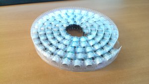

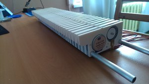

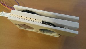

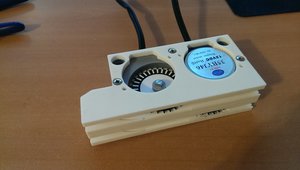

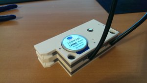

Собрал для пробы один питатель.
На удивление - удачно собралось.
Пока еще не включал, не проверял.

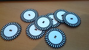

Михаил, а почему по 31 зубу на дисках? Так получилось?
Re: Простенький SMD раскладчик
Там какой-то странный редуктор, что при шаге мотора 7,5° получается 31744 шага на оборот.
Т.е. при 31 зубе - 1024 шага на 1 зуб.
Да и по диаметру удачно получилось.

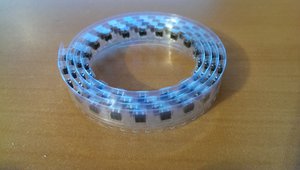

Re: Шестеренки на самодельном станке с чпу
Сообщение tvv7-7-7 »
А не лучше ли между двумя роликами зажимать, тогда получилось бы универсальнее... Как выжималка белья у советских стиральных машинок
tvv7-7-7 писал(а):А не лучше ли между двумя роликами зажимать, тогда получилось бы универсальнее... Как выжималка белья у советских стиральных машинок
Не лучше:
2016-07-26 21-12-11.JPG (5579 просмотров) <a class='original' href='./download/file.php?id=85904&sid=81ea67762f71a702a0cbab311626a4d2&mode=view' target=_blank>Загрузить оригинал (1020.82 КБ)</a>
2016-07-29 17-07-55.JPG (5579 просмотров) <a class='original' href='./download/file.php?id=85905&sid=81ea67762f71a702a0cbab311626a4d2&mode=view' target=_blank>Загрузить оригинал (1.03 МБ)</a>
К тому же не будет возможности позиционировать деталь в нужном месте.

Шаг можно было программно задавать
tvv7-7-7 писал(а):Шаг можно было программно задавать
Наоборот.
У меня - можно.
А с роликами - нельзя.
(я про шаг перемещения ленты)
Если ты про шаг отверстий в ленте - то он всегда равен 4 мм. Даже на Луне.
А еще у меня после протяжки ленты деталь всегда располагается в одном и том же месте, что важно.
А с роликами - сам черт не знает, где она будет.

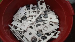

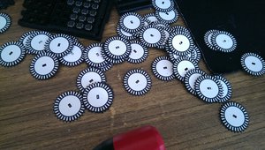

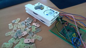

Нарезал тазик оливье деталей для питателей.
2016-08-12 16-06-19.JPG (5403 просмотра) <a class='original' href='./download/file.php?id=86792&sid=81ea67762f71a702a0cbab311626a4d2&mode=view' target=_blank>Загрузить оригинал (1021.88 КБ)</a>
2016-08-12 16-06-27.JPG (5403 просмотра) <a class='original' href='./download/file.php?id=86793&sid=81ea67762f71a702a0cbab311626a4d2&mode=view' target=_blank>Загрузить оригинал (1.37 МБ)</a>
2016-08-12 16-07-04.JPG (5403 просмотра) <a class='original' href='./download/file.php?id=86794&sid=81ea67762f71a702a0cbab311626a4d2&mode=view' target=_blank>Загрузить оригинал (1.19 МБ)</a>
Собрал один питатель. Проверил. Работает.
https://youtu.be/-_Eqz_9dmvA

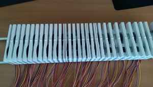

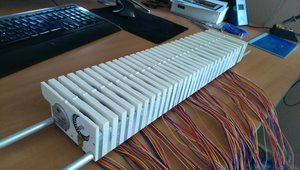

2016-08-16 13-23-33.JPG (5298 просмотров) <a class='original' href='./download/file.php?id=87027&sid=81ea67762f71a702a0cbab311626a4d2&mode=view' target=_blank>Загрузить оригинал (1.15 МБ)</a>
2016-08-16 13-23-42.JPG (5298 просмотров) <a class='original' href='./download/file.php?id=87028&sid=81ea67762f71a702a0cbab311626a4d2&mode=view' target=_blank>Загрузить оригинал (1.09 МБ)</a>
Сообщение Duhas »
Это столько драйверов шаговиков понадобится? или переключением?
Вот и питатели готовы :good:
Duhas писал(а):Это столько драйверов шаговиков понадобится?
Контроллер понадобится.
Duhas
Сообщения: 1842
Репутация: 285
Откуда: Красноярск
Сообщение Duhas »
да контроллер то причем? число силовая часть для шаговиков в таком количестве меня слегка пугает/смущает
Duhas писал(а):Это столько драйверов шаговиков понадобится? или переключением?
Эти шаговики работают от постоянного напряжения 12 В. Управляются просто с помощью четырех транзисторов или, например, ULN2803 за 25 руб. сможет крутить два мотора (нужен будет еще управляющий микроконтроллер).
