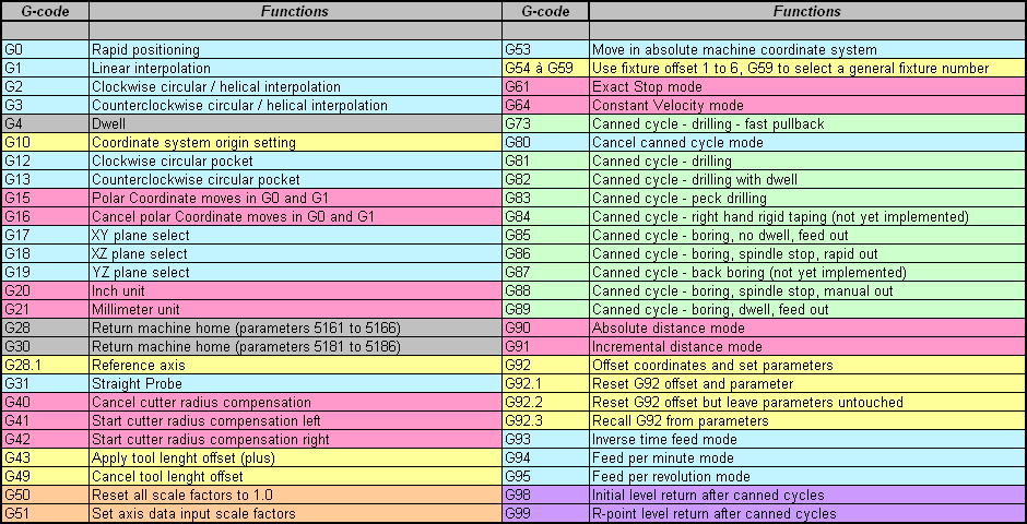

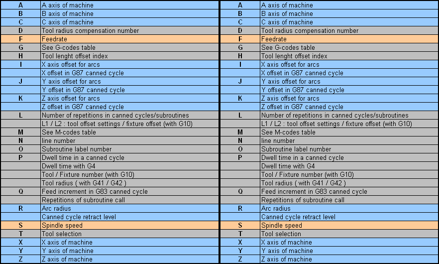

mekeale писал(а):а так да к данному контролеру идет mach3
Ну, значит, пишите все вручную в G-кодах.
mekeale писал(а):координаты ленты нужно самому прописывать или это уже прописано в мозгах, прошивке.
Если использовать mach3 - все придется писать вручную.
Вот коды, которые понимает Mach3:
G-code-letters_US.png (5784 просмотра) <a class='original' href='./download/file.php?id=85584&mode=view' target=_blank>Загрузить оригинал (12.27 КБ)</a>
G-codes_US.png (5784 просмотра) <a class='original' href='./download/file.php?id=85585&mode=view' target=_blank>Загрузить оригинал (16.93 КБ)</a>
letters.png (5783 просмотра) <a class='original' href='./download/file.php?id=85588&mode=view' target=_blank>Загрузить оригинал (28.45 КБ)</a>
M-code_US.png (5783 просмотра) <a class='original' href='./download/file.php?id=85589&mode=view' target=_blank>Загрузить оригинал (25.54 КБ)</a>
