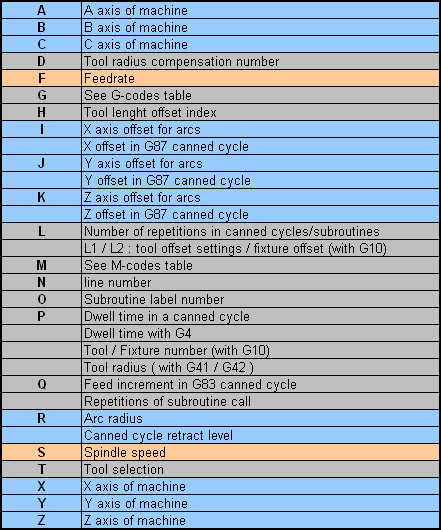

mekeale писал(а):а так да к данному контролеру идет mach3
Ну, значит, пишите все вручную в G-кодах.
mekeale писал(а):координаты ленты нужно самому прописывать или это уже прописано в мозгах, прошивке.
Если использовать mach3 - все придется писать вручную.
Вот коды, которые понимает Mach3:
G-code-letters_US.png (5787 просмотров) <a class='original' href='./download/file.php?id=85584&sid=129720f500883e32215628767e73bf7b&mode=view' target=_blank>Загрузить оригинал (12.27 КБ)</a>

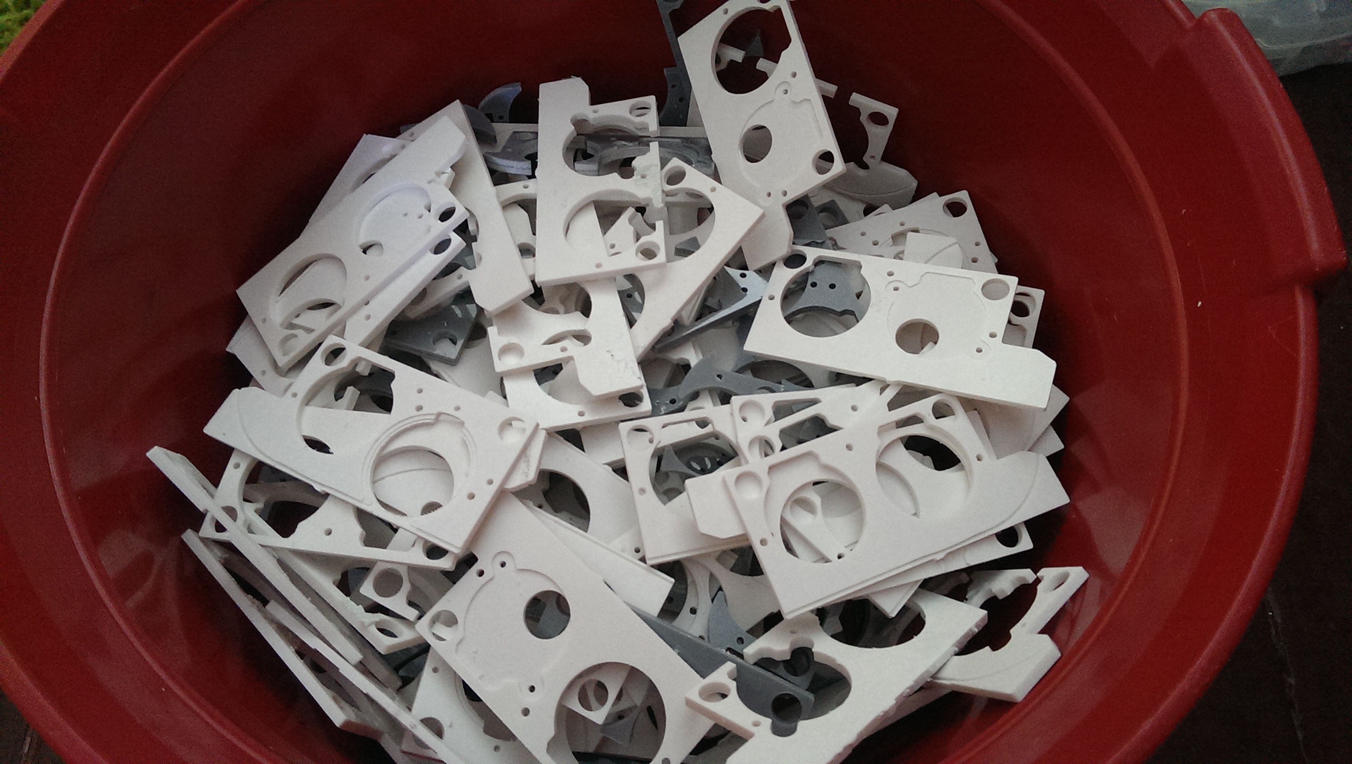

Re: Простенький SMD раскладчик
Нарезал тазик оливье деталей для питателей.
2016-08-12 16-06-19.JPG (5422 просмотра) <a class='original' href='./download/file.php?id=86792&sid=129720f500883e32215628767e73bf7b&mode=view' target=_blank>Загрузить оригинал (1021.88 КБ)</a>
2016-08-12 16-06-27.JPG (5422 просмотра) <a class='original' href='./download/file.php?id=86793&sid=129720f500883e32215628767e73bf7b&mode=view' target=_blank>Загрузить оригинал (1.37 МБ)</a>
2016-08-12 16-07-04.JPG (5422 просмотра) <a class='original' href='./download/file.php?id=86794&sid=129720f500883e32215628767e73bf7b&mode=view' target=_blank>Загрузить оригинал (1.19 МБ)</a>
Собрал один питатель. Проверил. Работает.
