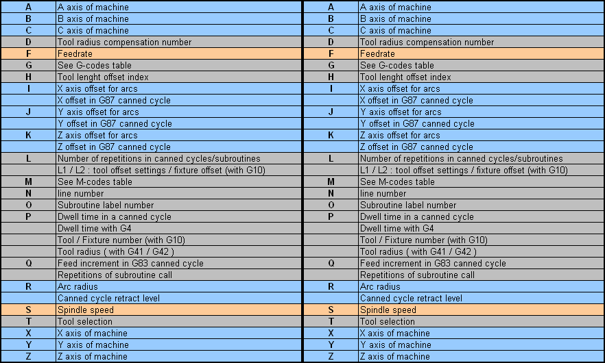

mekeale писал(а):а так да к данному контролеру идет mach3
Ну, значит, пишите все вручную в G-кодах.
mekeale писал(а):координаты ленты нужно самому прописывать или это уже прописано в мозгах, прошивке.
Если использовать mach3 - все придется писать вручную.
Вот коды, которые понимает Mach3:
G-code-letters_US.png (5820 просмотров) <a class='original' href='./download/file.php?id=85584&mode=view' target=_blank>Загрузить оригинал (12.27 КБ)</a>
G-codes_US.png (5820 просмотров) <a class='original' href='./download/file.php?id=85585&mode=view' target=_blank>Загрузить оригинал (16.93 КБ)</a>
letters.png (5819 просмотров) <a class='original' href='./download/file.php?id=85588&mode=view' target=_blank>Загрузить оригинал (28.45 КБ)</a>
M-code_US.png (5819 просмотров) <a class='original' href='./download/file.php?id=85589&mode=view' target=_blank>Загрузить оригинал (25.54 КБ)</a>

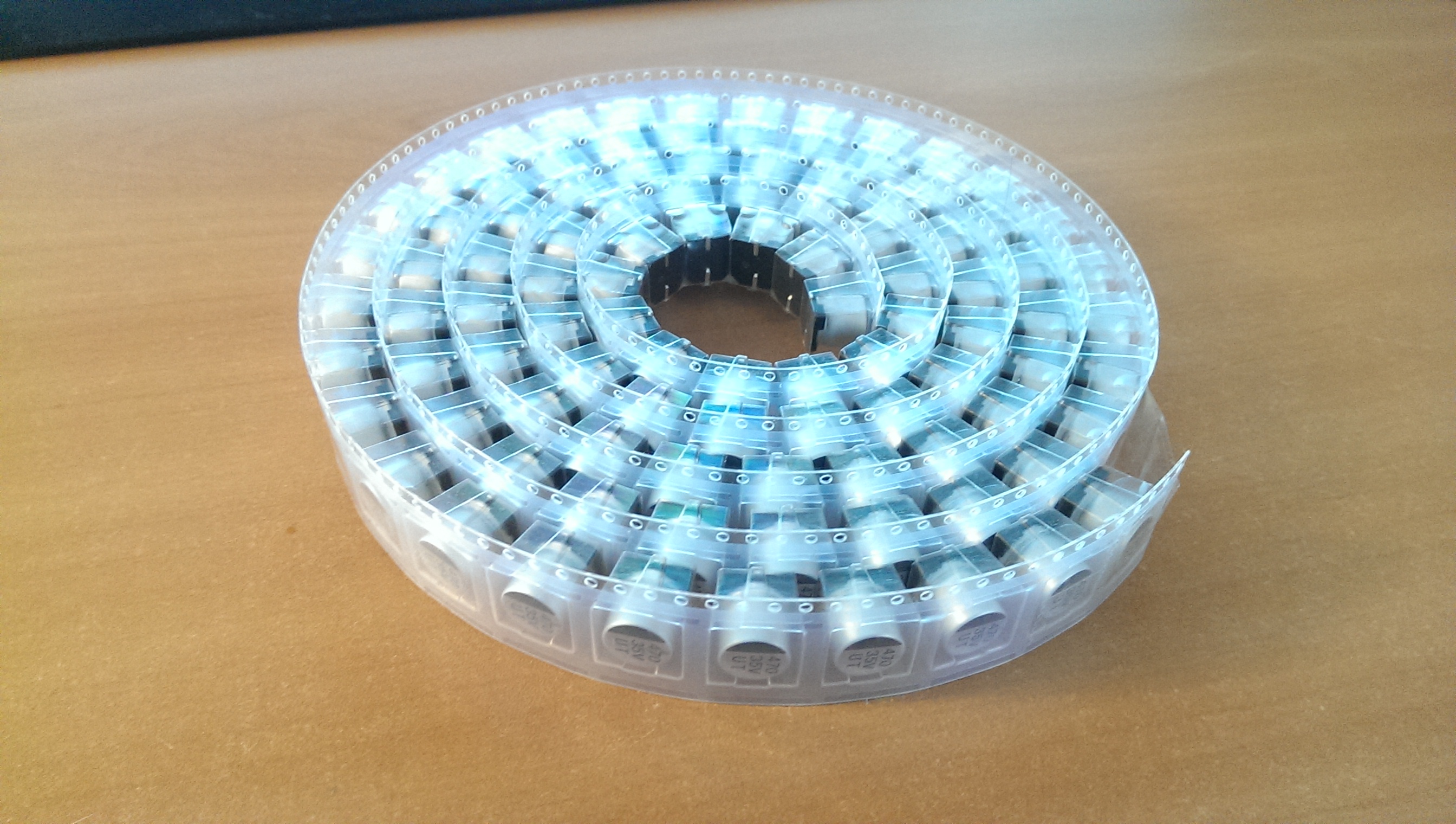

Re: Простенький SMD раскладчик
Нарезал тазик оливье деталей для питателей.
2016-08-12 16-06-19.JPG (5455 просмотров) <a class='original' href='./download/file.php?id=86792&mode=view' target=_blank>Загрузить оригинал (1021.88 КБ)</a>
2016-08-12 16-06-27.JPG (5455 просмотров) <a class='original' href='./download/file.php?id=86793&mode=view' target=_blank>Загрузить оригинал (1.37 МБ)</a>
2016-08-12 16-07-04.JPG (5455 просмотров) <a class='original' href='./download/file.php?id=86794&mode=view' target=_blank>Загрузить оригинал (1.19 МБ)</a>
Собрал один питатель. Проверил. Работает.
https://youtu.be/-_Eqz_9dmvA

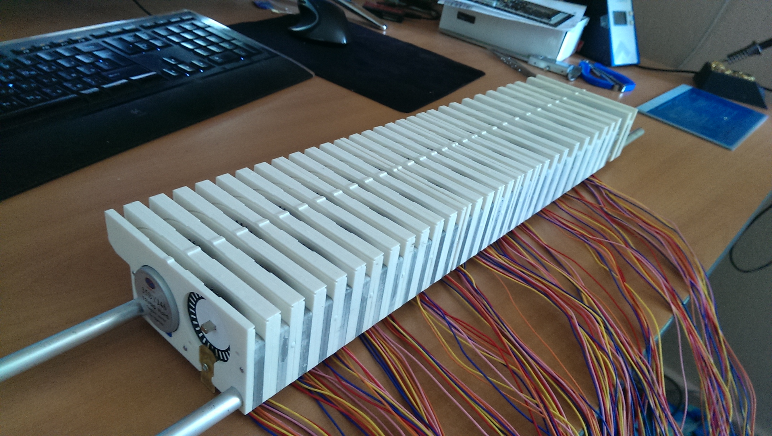

2016-08-16 13-23-33.JPG (5350 просмотров) <a class='original' href='./download/file.php?id=87027&mode=view' target=_blank>Загрузить оригинал (1.15 МБ)</a>
2016-08-16 13-23-42.JPG (5350 просмотров) <a class='original' href='./download/file.php?id=87028&mode=view' target=_blank>Загрузить оригинал (1.09 МБ)</a>
2016-08-16 13-24-24.JPG (5350 просмотров) <a class='original' href='./download/file.php?id=87029&mode=view' target=_blank>Загрузить оригинал (1.04 МБ)</a>
Duhas
Сообщения: 1842
Репутация: 285
Откуда: Красноярск
Сообщение Duhas »
Это столько драйверов шаговиков понадобится? или переключением?
Вот и питатели готовы :good:
Duhas писал(а):Это столько драйверов шаговиков понадобится?
Контроллер понадобится.
Duhas
Сообщения: 1842
Репутация: 285
Откуда: Красноярск
Сообщение Duhas »
да контроллер то причем? число силовая часть для шаговиков в таком количестве меня слегка пугает/смущает
Duhas писал(а):Это столько драйверов шаговиков понадобится? или переключением?
Эти шаговики работают от постоянного напряжения 12 В. Управляются просто с помощью четырех транзисторов или, например, ULN2803 за 25 руб. сможет крутить два мотора (нужен будет еще управляющий микроконтроллер).
