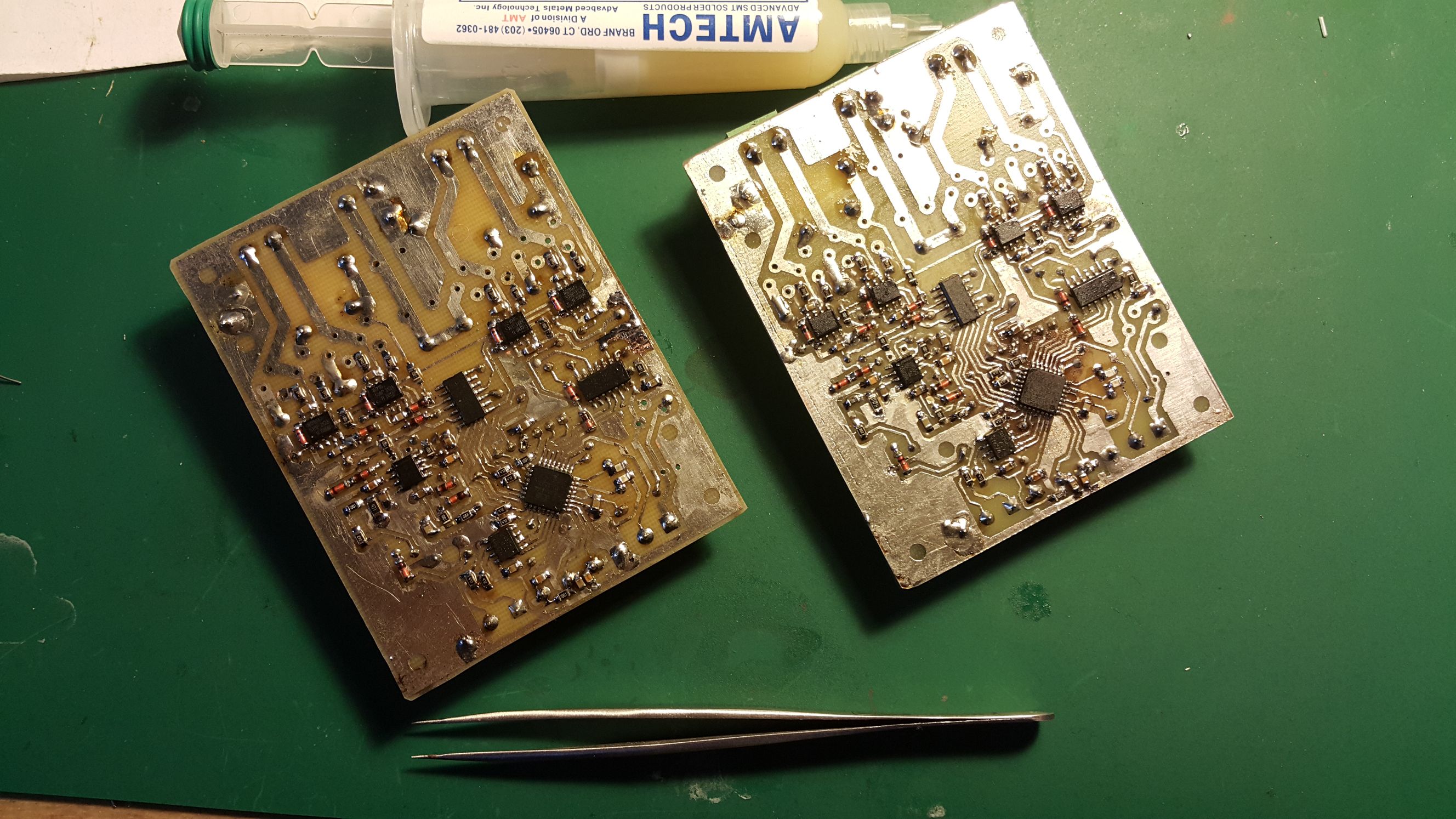

Пациенты практически готовы. Завтра буду шить и подключать. Приехал 485 "свисток", заодно проверю управление драйверами с компа.
Осталось запаять DIP компоненты (3717 просмотров) <a class='original' href='./download/file.php?id=76977&mode=view' target=_blank>Загрузить оригинал (641.11 КБ)</a>

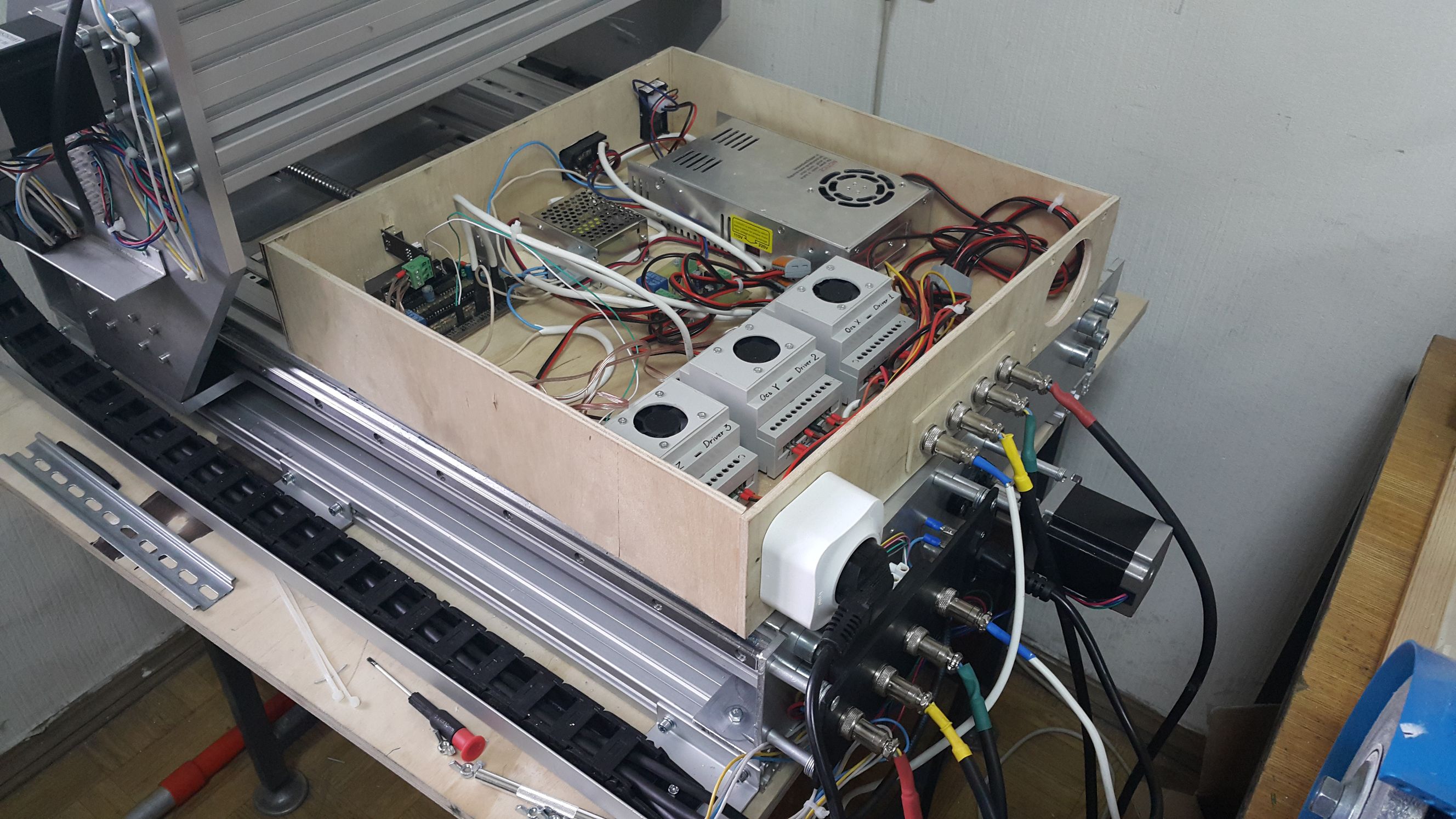

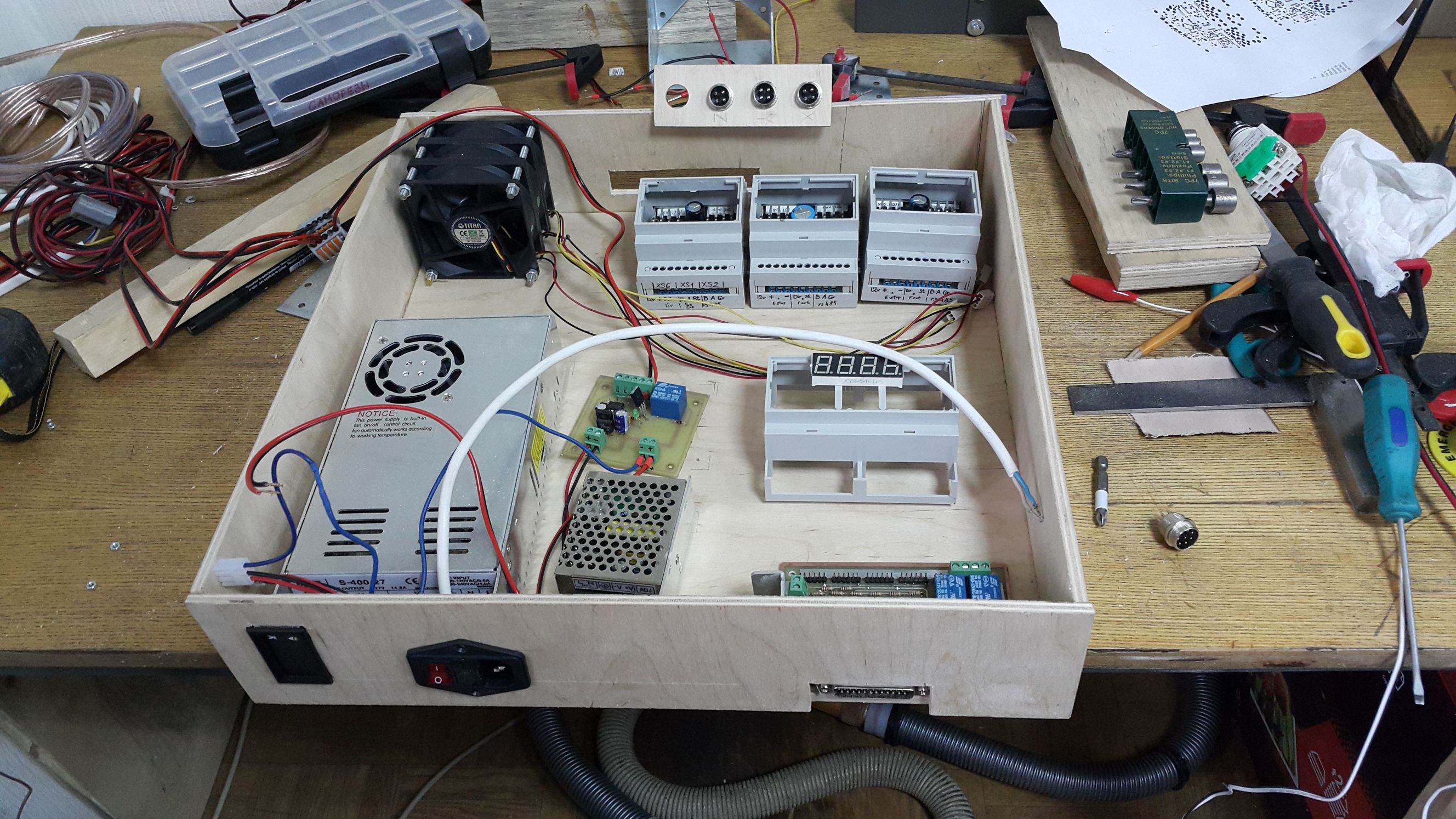

Перед подключением решил все провода "укультурить". Для этого решил замутить "временный корпус", который, надеюсь, не станет постоянным ))))
Прикинул компоновку внутрянки. Будет висеть на стене.
20160410_170126.jpg (3620 просмотров) <a class='original' href='./download/file.php?id=77340&mode=view' target=_blank>Загрузить оригинал (701.35 КБ)</a>
Taganrog
Сообщения: 1211
Репутация: 284
Откуда: Брянск
Re: Самодельный ЧПУ фрезер по дереву/пластикам 600*350
Сообщение Taganrog »

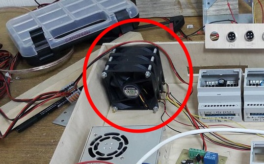

Расскажите пожалуйста в чем преимущество такого включения? Ведь если там куллеры от компов то обороты выше не станут.А значит и производительность. Или я ошибаюсь ?
20160410_170126.jpg (3610 просмотров) <a class='original' href='./download/file.php?id=77346&mode=view' target=_blank>Загрузить оригинал (86.72 КБ)</a>
Taganrog писал(а): Или я ошибаюсь
Если очень хочется, то можно ))) Шуму зато станет больше, факт :)
stetz.anton
Сообщения: 296
Зарегистрирован: 14 дек 2015, 01:25
Репутация: 139
Настоящее имя: Антон
Откуда: Москва СВАО
Сообщение stetz.anton »

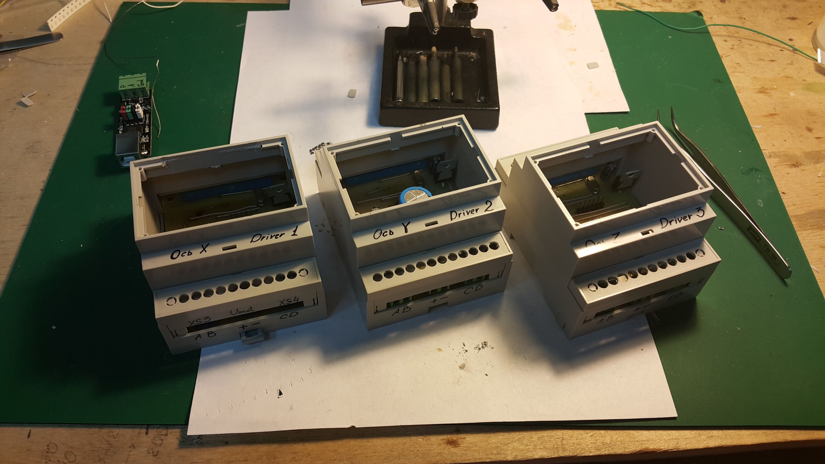

Там драйвера нуждаются в датчике оборотов от кулера, заказал маленькие, 40*40, которые встанут в крышку. Это пока как временное решение, необходимое для запуска. Потом сниму большие и оставлю просто один, для циркуляции воздуха внутри.
На все драйвера можно подать сигнал с одного вентилятора. :)
Или просто с генератора на 555 таймере. :)
stetz.anton
Сообщения: 296
Репутация: 139
Откуда: Москва СВАО
Согласен, но мне по какой то причине было удобнее сделать 3 штекера и всунуть каждый из них в свой разъем )))) Приедут мелкие вентиляторы - сделаю, чтобы визуально вас ничего не смущало ))))) Про генератор тоже думал, но решил в итоге сделать на кулерах, благо их много в наличии в шкафу.

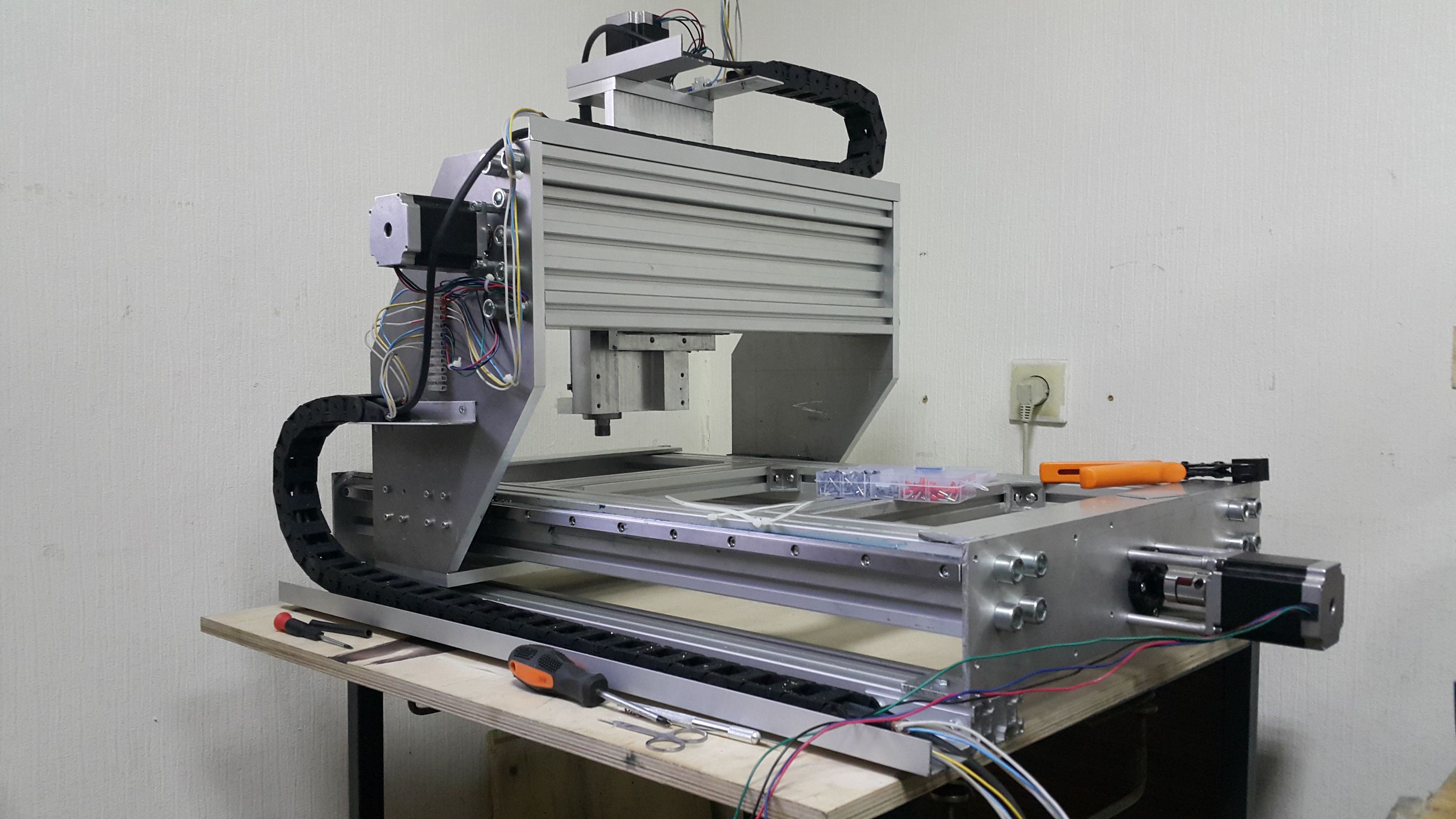

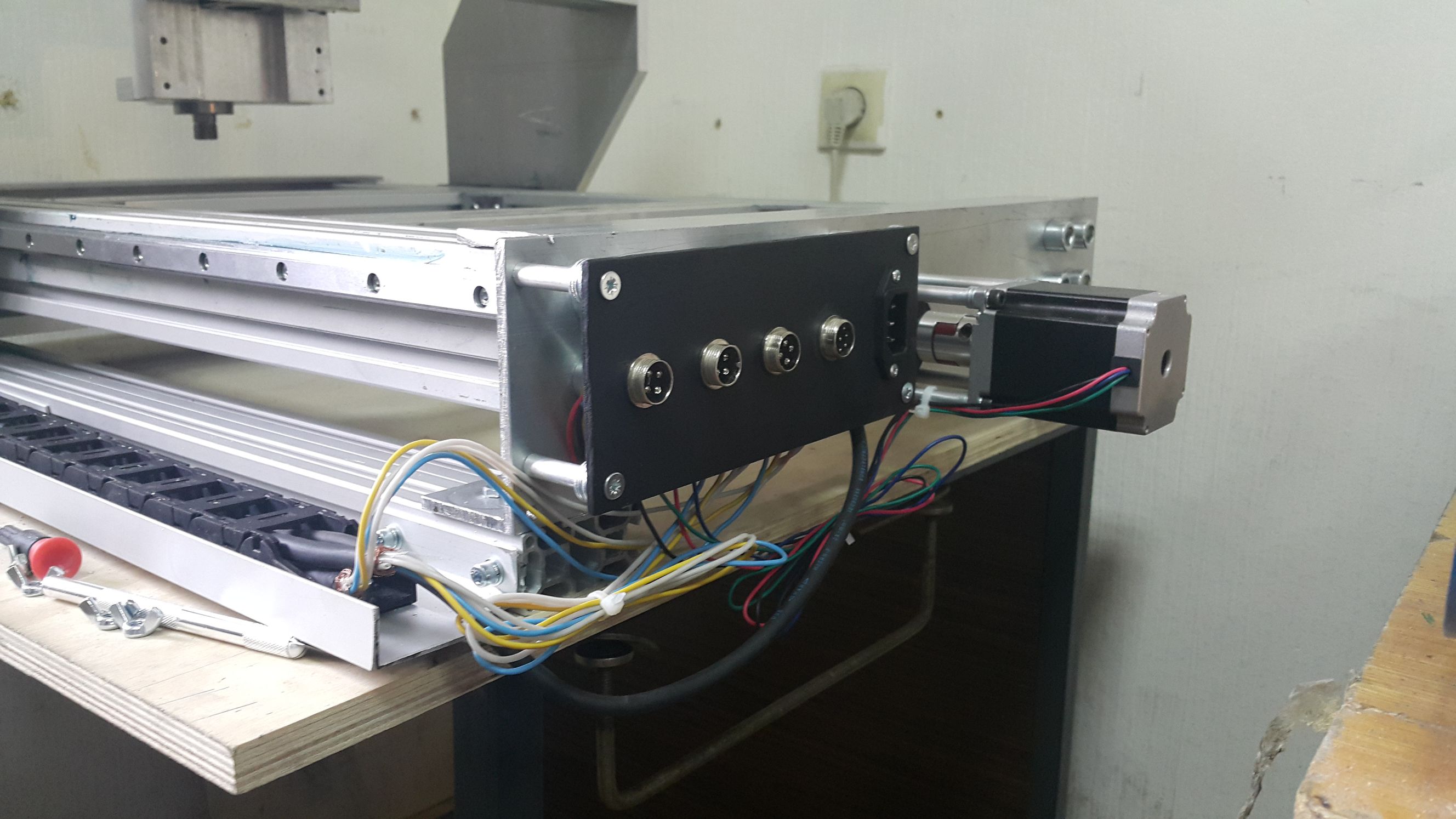

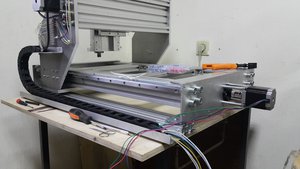

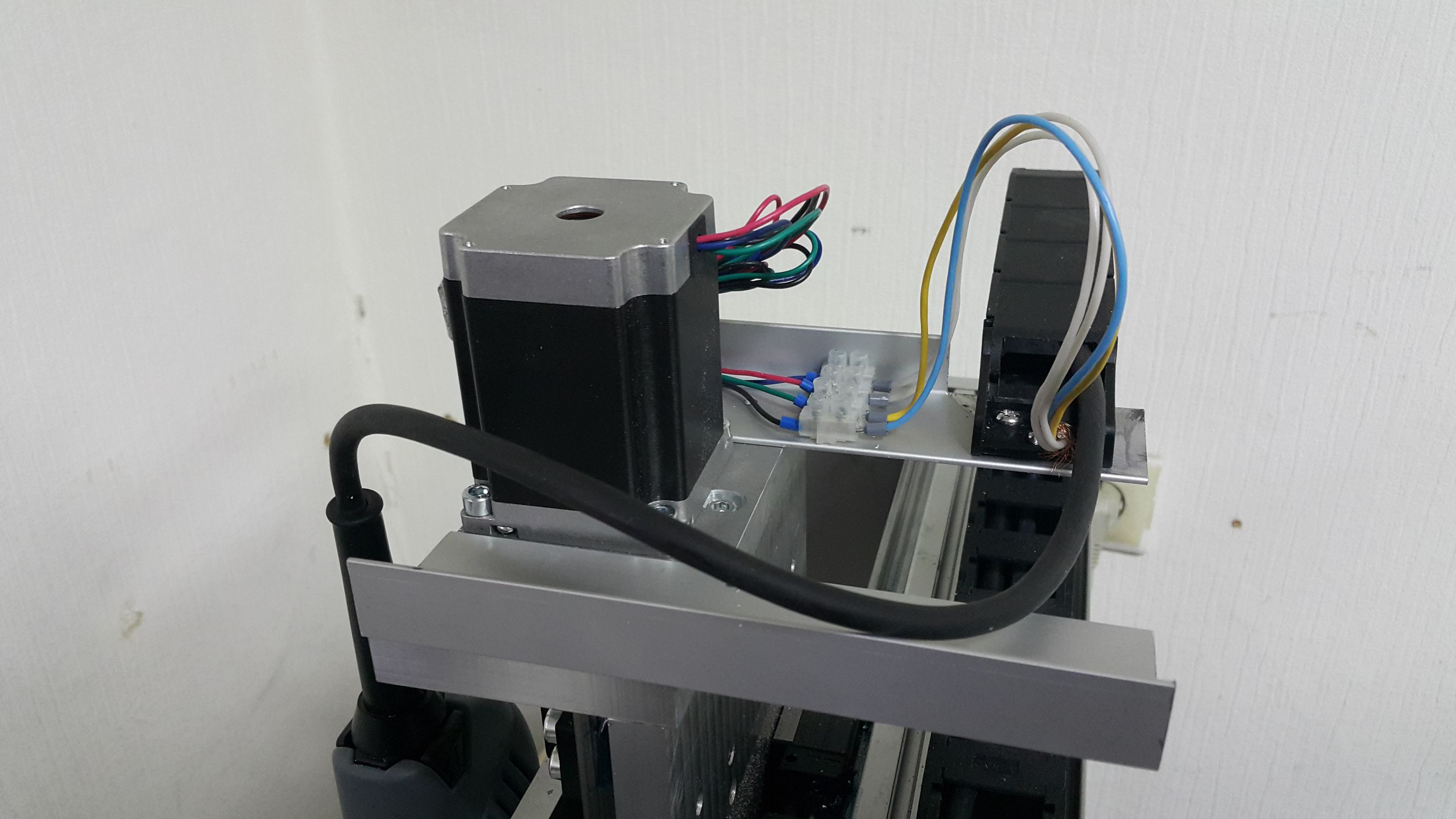

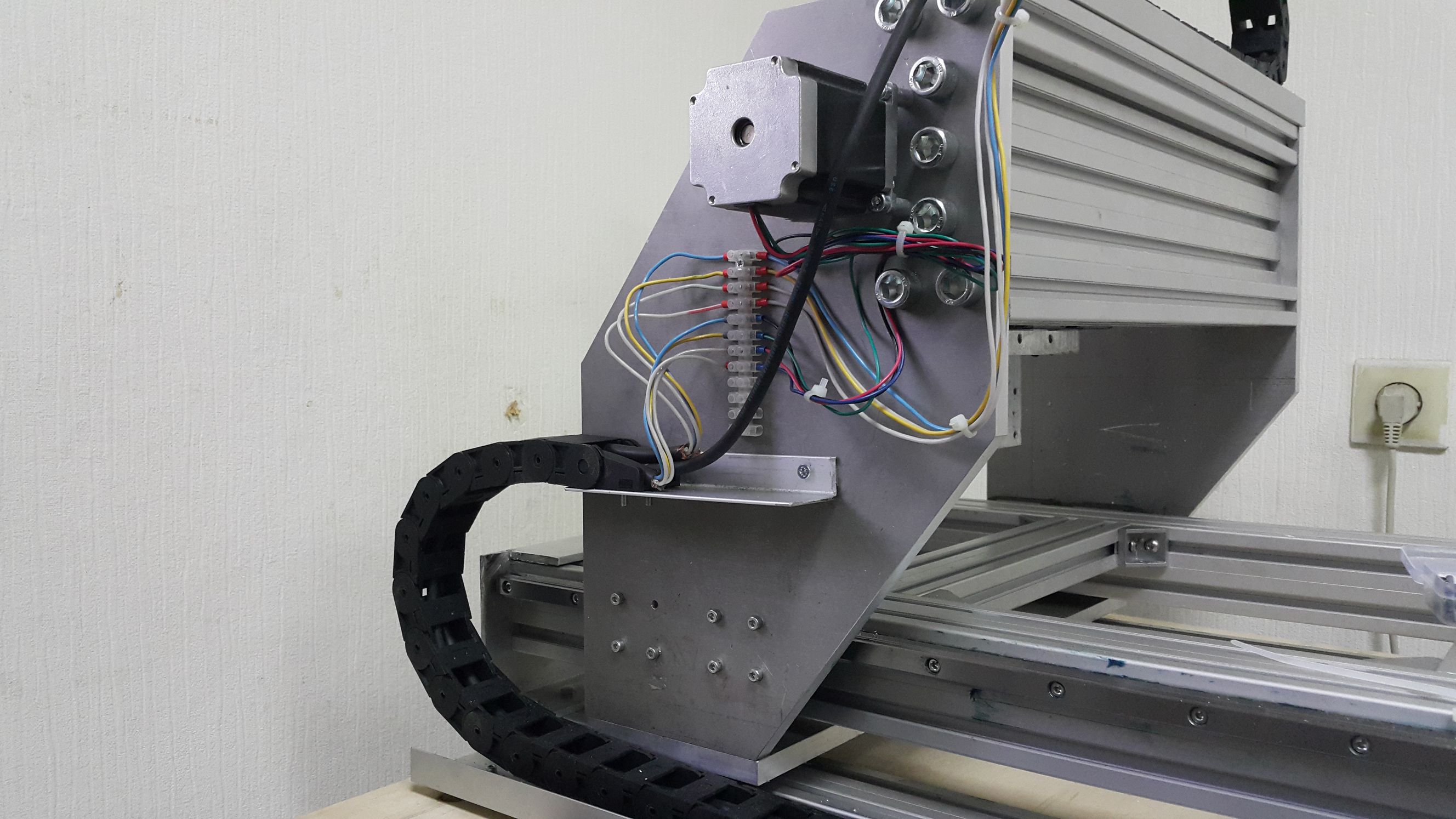

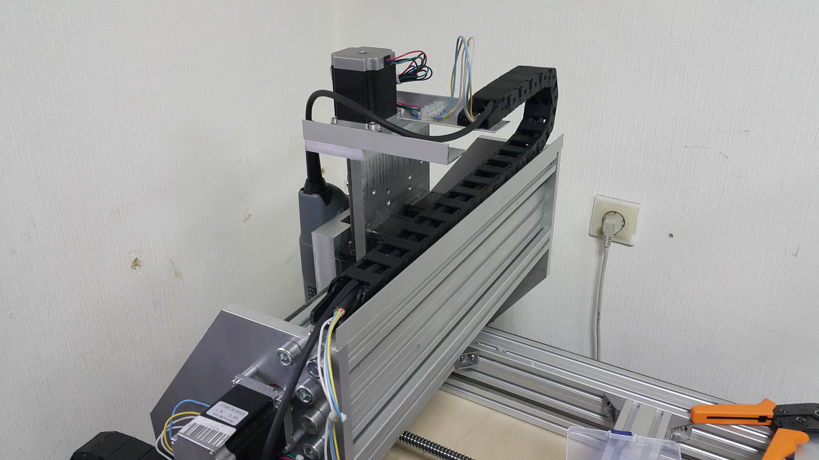

Укультурил провода, завтра забираю маленькие вентиляторы, установлю их на драйвера и буду подключать. Станок с пола переехал на стол, спина гудеть перестала ))))
20160418_185050.jpg (3496 просмотров) <a class='original' href='./download/file.php?id=78017&mode=view' target=_blank>Загрузить оригинал (506.85 КБ)</a>
20160418_185056.jpg (3496 просмотров) <a class='original' href='./download/file.php?id=78018&mode=view' target=_blank>Загрузить оригинал (489.61 КБ)</a>
20160418_185105.jpg (3496 просмотров) <a class='original' href='./download/file.php?id=78019&mode=view' target=_blank>Загрузить оригинал (489.82 КБ)</a>
20160418_185116.jpg (3496 просмотров) <a class='original' href='./download/file.php?id=78020&mode=view' target=_blank>Загрузить оригинал (459.41 КБ)</a>
20160418_185143.jpg (3496 просмотров) <a class='original' href='./download/file.php?id=78021&mode=view' target=_blank>Загрузить оригинал (338.36 КБ)</a>
