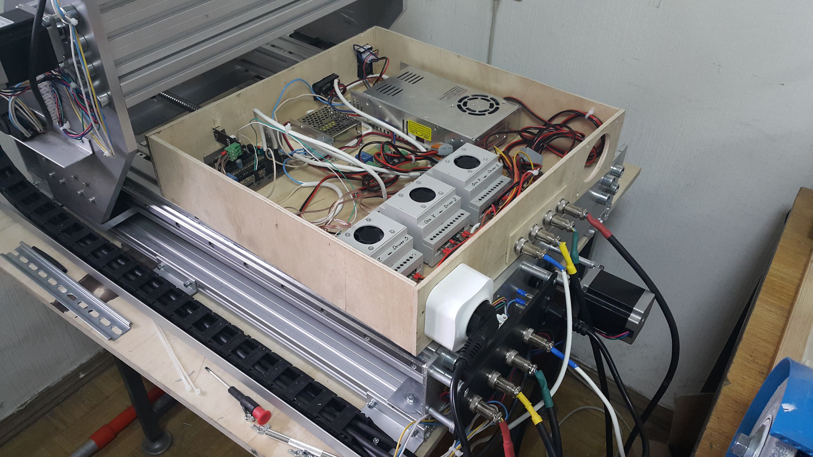

Перед подключением решил все провода "укультурить". Для этого решил замутить "временный корпус", который, надеюсь, не станет постоянным ))))
Прикинул компоновку внутрянки. Будет висеть на стене.

Расскажите пожалуйста в чем преимущество такого включения? Ведь если там куллеры от компов то обороты выше не станут.А значит и производительность. Или я ошибаюсь ?

Сообщения: 3653
Re: Самодельный ЧПУ фрезер по дереву/пластикам 600*350
Taganrog писал(а): Или я ошибаюсь
Если очень хочется, то можно ))) Шуму зато станет больше, факт :)
stetz.anton
Сообщения: 298
Зарегистрирован: 14 дек 2015, 01:25
Репутация: 139
Настоящее имя: Антон
Откуда: Москва СВАО
Сообщение stetz.anton »
Там драйвера нуждаются в датчике оборотов от кулера, заказал маленькие, 40*40, которые встанут в крышку. Это пока как временное решение, необходимое для запуска. Потом сниму большие и оставлю просто один, для циркуляции воздуха внутри.
Сообщения: 21923
На все драйвера можно подать сигнал с одного вентилятора. :)
Или просто с генератора на 555 таймере. :)
stetz.anton
Сообщения: 298
Репутация: 139
Откуда: Москва СВАО
Согласен, но мне по какой то причине было удобнее сделать 3 штекера и всунуть каждый из них в свой разъем )))) Приедут мелкие вентиляторы - сделаю, чтобы визуально вас ничего не смущало ))))) Про генератор тоже думал, но решил в итоге сделать на кулерах, благо их много в наличии в шкафу.

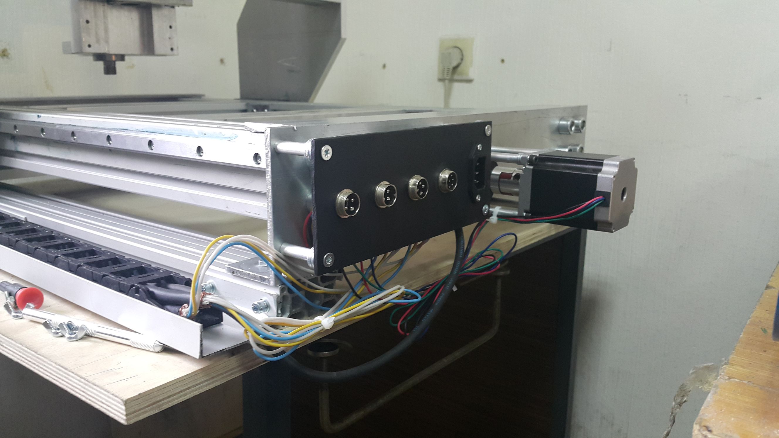

Укультурил провода, завтра забираю маленькие вентиляторы, установлю их на драйвера и буду подключать. Станок с пола переехал на стол, спина гудеть перестала ))))
Еще чуть чуть)
задняя панелька с гнездами (3224 просмотра) <a class='original' href='./download/file.php?id=78059&mode=view' target=_blank>Загрузить оригинал (391.24 КБ)</a>
