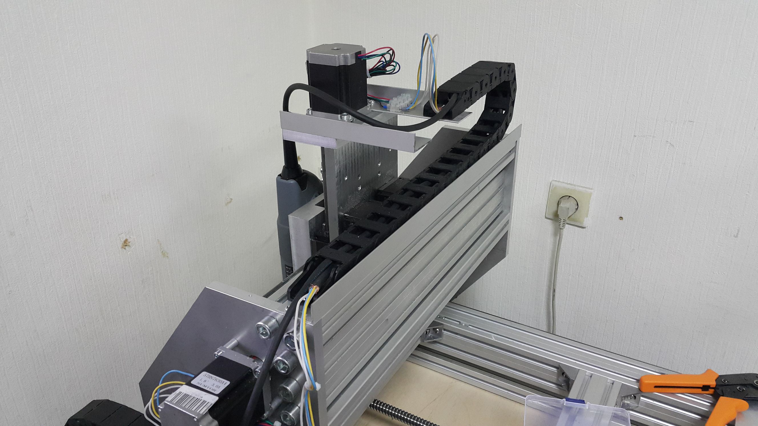

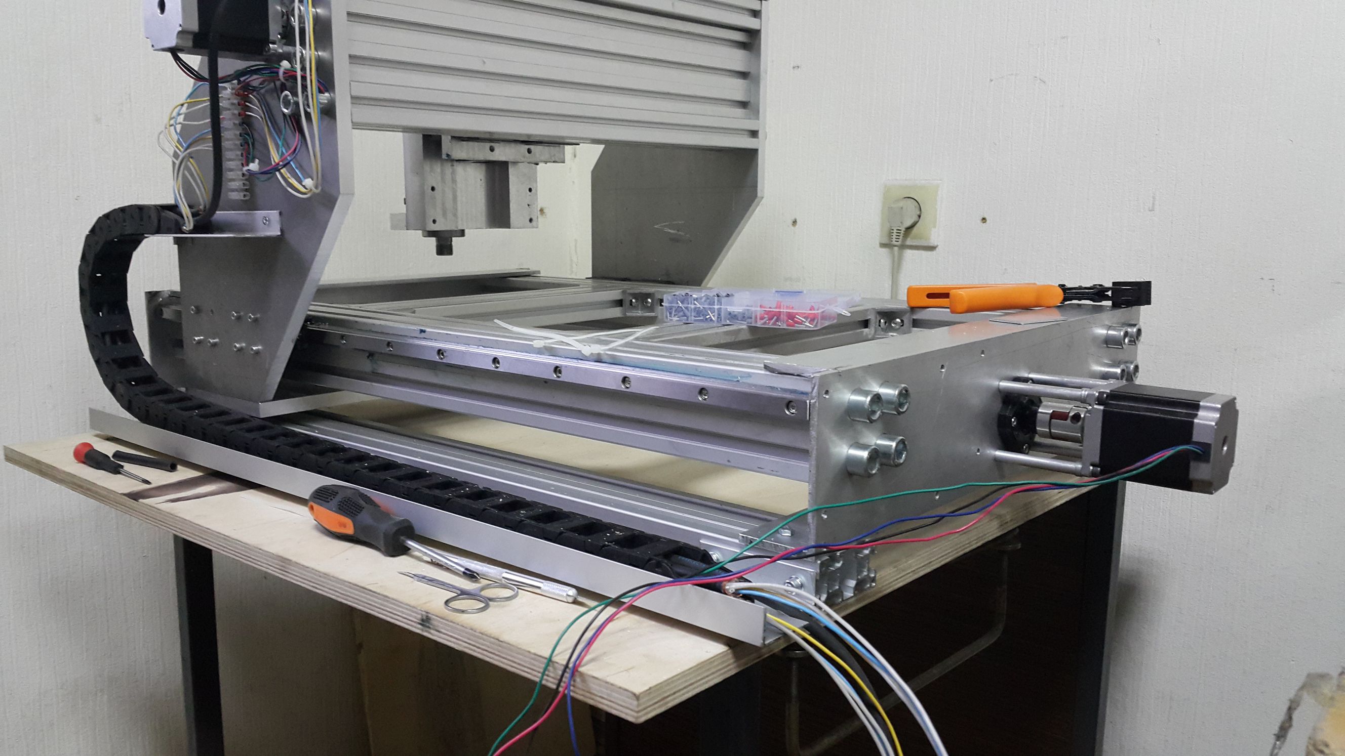

Укультурил провода, завтра забираю маленькие вентиляторы, установлю их на драйвера и буду подключать. Станок с пола переехал на стол, спина гудеть перестала ))))
20160418_185050.jpg (3230 просмотров) <a class='original' href='./download/file.php?id=78017&sid=e079c6bccbfc2ffec5a90f7925e6f84b&mode=view' target=_blank>Загрузить оригинал (506.85 КБ)</a>
