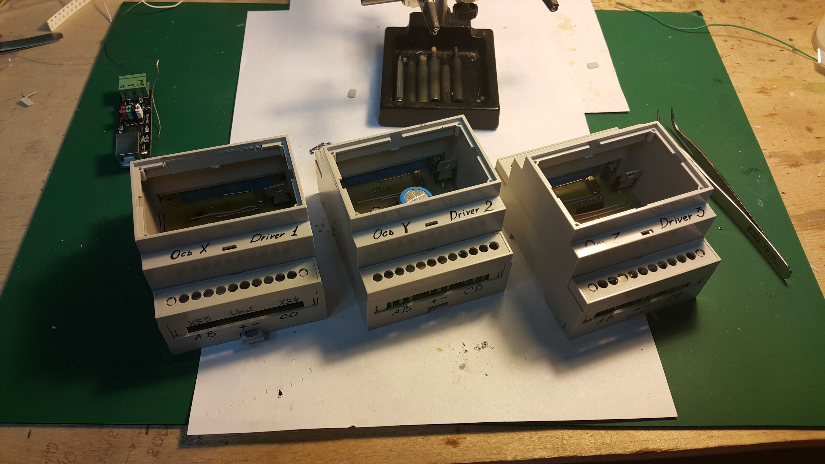

Пациенты практически готовы. Завтра буду шить и подключать. Приехал 485 "свисток", заодно проверю управление драйверами с компа.
Осталось запаять DIP компоненты (3261 просмотр) <a class='original' href='./download/file.php?id=76977&mode=view' target=_blank>Загрузить оригинал (641.11 КБ)</a>
