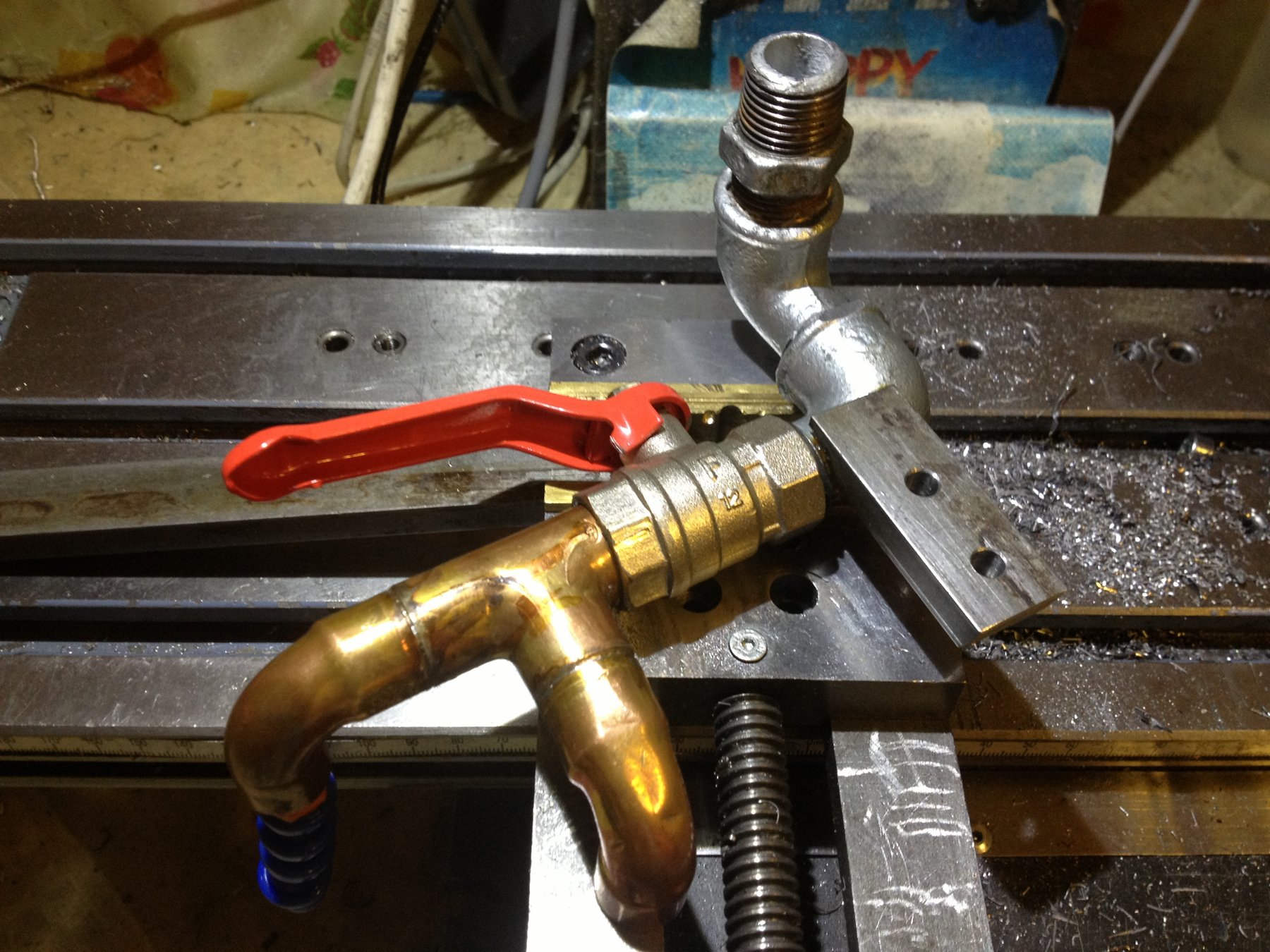

из водопроводного добра собрал такую конструкцию
1-IMG_0952.JPG (6746 просмотров) <a class='original' href='./download/file.php?id=19972&mode=view' target=_blank>Загрузить оригинал (426.95 КБ)</a>
нужно было ее как-то крепить к станку. решил приварить кусок железяки в качестве кронштейна.
однако моего скромного опыта tig сварки было явно не достаточно для сварки чугуна и я благополучно прожег один уголок. но это можно было бы решить, если бы я не сварил все не правильно. брак в помойку, купил еще уголок. в этот раз решил попробовать паять. с кислотой чугун прекрасно паяется оловом.
6-IMG_0954.JPG (6746 просмотров) <a class='original' href='./download/file.php?id=19968&mode=view' target=_blank>Загрузить оригинал (348.53 КБ)</a>
в итоге получилась вот такая вещь, которая заняла место на станке.
7-IMG_0955.JPG (6746 просмотров) <a class='original' href='./download/file.php?id=19969&mode=view' target=_blank>Загрузить оригинал (423.32 КБ)</a>
сейчас мне осталось решить одну маленькую проблему. не знаю кто придумал сделать насос таким низким, но это факт. от фланца до конца насоса 120мм, рабочая высота жидкости 80мм. это нужно где-то найти или сделать ниизенький бак, куда и определить этот насос. предварительный вариант - скрутить из дсп ящик, в него уложить толстую пленку - вот и готовый бак. при этом нужно чтобы он был хотябы литров 20. испытания на моем текущем баке показали что насос за несколько секунд выкачивает все содержимое и привет...

Вместо водопроводных кранов взял пневматический на 1/2 дюйма, проходное примедно 8-9мм, очень аккуратный, стоил 150р
в него как раз подходит трубка подачи сож 1\2дюйма, шланг подачи взял пневматический внутр. диам 8мм

TAV, спасибо, лаконичное решение. если мое не заработает как надо, сделаю так-же.
хотел спросить - какой насос для сож используете на этом станке?
