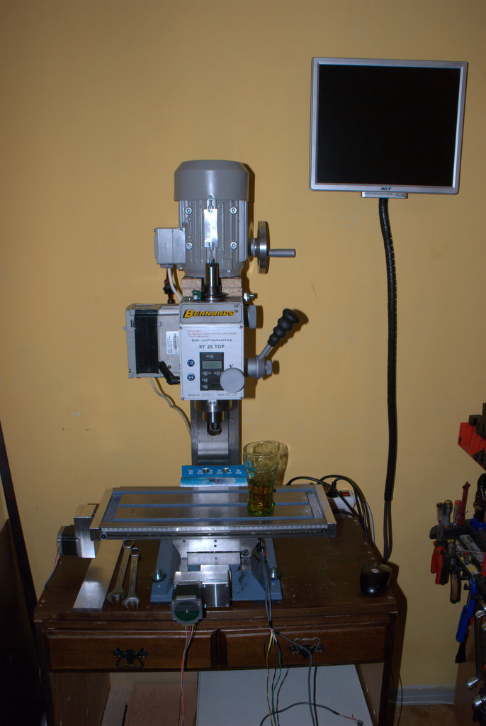

Вот и я решил написать о своем станке Bernardo KF25 TOP
Станок - аналог BF20.
_DSC2645.jpg (18677 просмотров) <a class='original' href='./download/file.php?id=6650&mode=view' target=_blank>Загрузить оригинал (108.97 КБ)</a>
Очпушен на 2/3 - XY. Z в процессе.
Винты XY ШВП 16/5
Моторы 1Nm через ременный редутор 1:3. драйвера лидшайн какие-то аналоговые.
Бегает 2400мм/м.
Потом еще чегонить допишу.
Если чего интересно - спрашивайте.

совсем забыл про самое интересное - мотор шпинделя.
штатный сгорел в страшных мучениях и перегрузках. был заменен на асинхронный 1.5kW
теперь горя не знаю.

а какой был?

был штатный китайский коллекторник.
вот тут видны его предсмертные муки.

А чего ось Z сразу не от чпушил? И зачем два листа двп под двигателем шпинделя?

Z-ку не сделал сразу потому что небыло винта подходящего.
а потом как-то все руки не доходили и не мог решиться как ее сделать и детаь ли вообще. еще проблема в том, что толи там ластохвост кривой, толи еще что, но ход головы не равномерный.
в середине болтается, вверху клинит.
сегодня должен приехать трапецевидный винт с тефлоновой гайкой и подшипниковым узлом, на месте и решу - совсем все переделать на рельсы или в два шага.

про фанеру забыл написать - это проставка для мотора. то что на фотке пилил/сверлил вручную лобзиком после того как мотор сгорел чтобы хоть как-то его туда установить.
сейчас мотор покоится на деревянной проставке, но выпиленой по всем правилам на станке :)
алюминий на это делао было жалко расходовать да и небыло такой толщины в наличии. а деревяшка свою функию выполняет вполне успешно.

Алексс писал(а):что толи там ластохвост кривой, толи еще что, но ход головы не равномерный.
А как это от ластохвоста может зависеть? По идее только от винта...
Кстати в LinuxCNC можно настроить разную компенсацию люфтов для разных мест винта.
Алексс писал(а):про фанеру забыл написать - это проставка для мотора. то что на фотке пилил/сверлил вручную лобзиком после того как мотор сгорел чтобы хоть как-то его туда установить.
Вроде на родном моторе у тебя тоже деревяха какая-то стояла... Не мог из-за нее мотор дополнительно погореть? Без нее тепло от мотора лучше бы отводилось...

Nick писал(а):А как это от ластохвоста может зависеть?
ну как, легко :)
хвост конусом или бочкой или чем-то еще, отличным от прямой...
Nick писал(а):настроить разную компенсацию люфтов
как люфты не настраивай - всеравно будет плохо (если только бальзу не пилить).
родной мотор стоял на родных креплениях. я к нему только вентилятор приделал на кожух - не помогло. и отлично. иначе бы не познал что это такое работать с хорошим мотором :)

Алексс писал(а):хвост конусом или бочкой или чем-то еще, отличным от прямой...
отклонения в перемещении в проекции оси Z будут минимальными. Там зависимость, R(1-cos(arcsin(x/R))) что при маленьких x и больших R приблизительно равно R(1-cos(x/R)), где R - длинна винта до гайки, x - отклонение ластохвоста от прямой. Т.е. при R =100мм, x = 1мм получаем 0,000001523мм

да мне на отклонения пофиг. голова клинит в верху. а в середине - болтается.

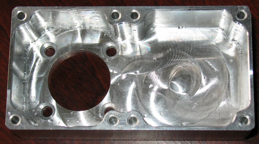

А какие ремни использовал? Шкивы сам делал? Валы на ШВП не менял?

шкивы htd 3m-16-15, htd 3m 48-15.
ремень htd 3m-0201-15
шкивы покупал - очень они мелкие для самоделания. да и опыта тогда небыло для этого.
винты швп - в первом сообщении описал.
корпус редуктора:

А на винте далеко подшипник стоит? Его вбок ремнем не утягивает?

Понятно, а где покупал, если не секрет? (вопрос не праздный, у меня BF20).

Nick писал(а):А на винте далеко подшипник стоит? Его вбок ремнем не утягивает?
Кстати, да. Вообще, для оси Х это не актуально, там на обоих концах подшипники. А вот на Y - работает на перекос. Опять же там гайка ШВП вал поддерживает.
шкив упирается в гайку подшипникового узла. так примерно 15мм... ничего никуда не отгибает.
тем более там таким силам неоткуда взяться чтобы гнуть винт 16мм на таком рычаге.

Serg-tmn писал(а):А вот на Y - работает на перекос.
все это суеверия :)
