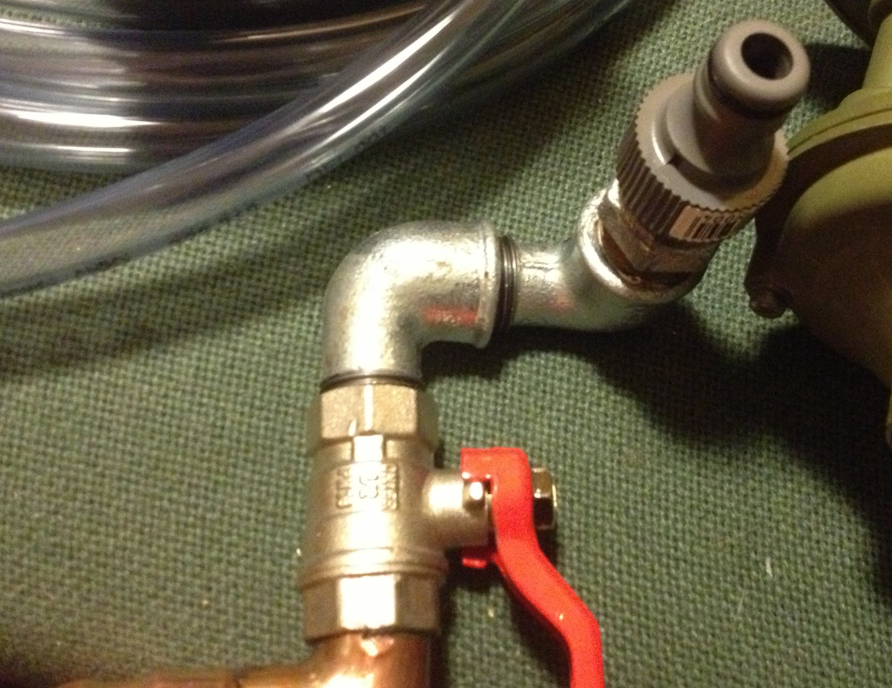

для подключения решил использовать садовые цанговые коннекторы gardena или аналоги + водопроводные чугунные фитинги

из водопроводного добра собрал такую конструкцию

Вместо водопроводных кранов взял пневматический на 1/2 дюйма, проходное примедно 8-9мм, очень аккуратный, стоил 150р
в него как раз подходит трубка подачи сож 1\2дюйма, шланг подачи взял пневматический внутр. диам 8мм
