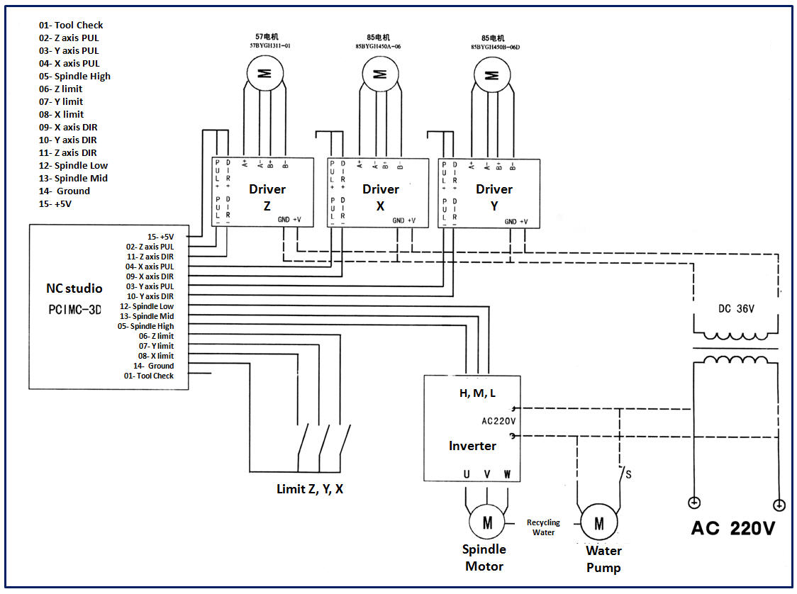

Сообщение caha200762 »
Схема на английском.
