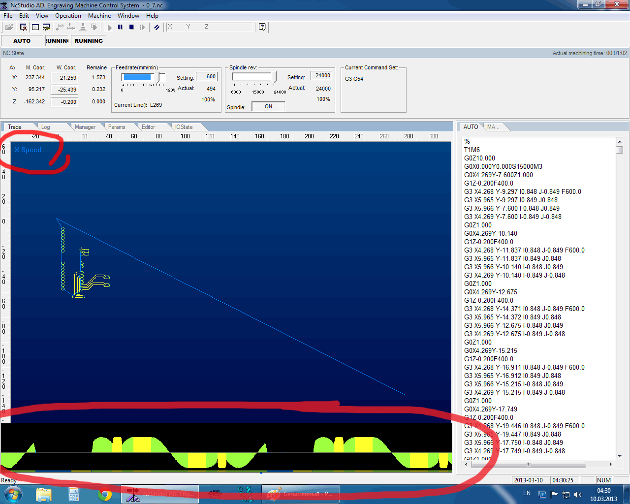

Знаю как, и побольше многих знаю. Например, знаете, как увидеть графики скоростей по осям во время работы станка?
Безымянный.png (5849 просмотров) <a class='original' href='./download/file.php?id=12691&mode=view' target=_blank>Загрузить оригинал (45.7 КБ)</a>

когда впервые копался и изучал NCstudio методом тыка, так пару раз выводил этот график, сразу и не понял чего это, потом дошло.
любят китайцы всякие комбинации из трёх букв (клавиш) :D
