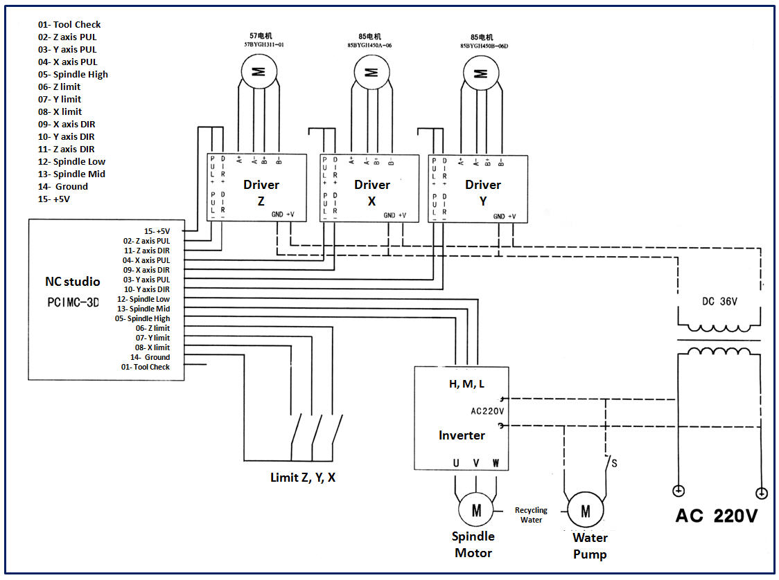

Схема на английском.
ncstudio-9.png (6229 просмотров) <a class='original' href='./download/file.php?id=12712&mode=view' target=_blank>Загрузить оригинал (726.63 КБ)</a>
